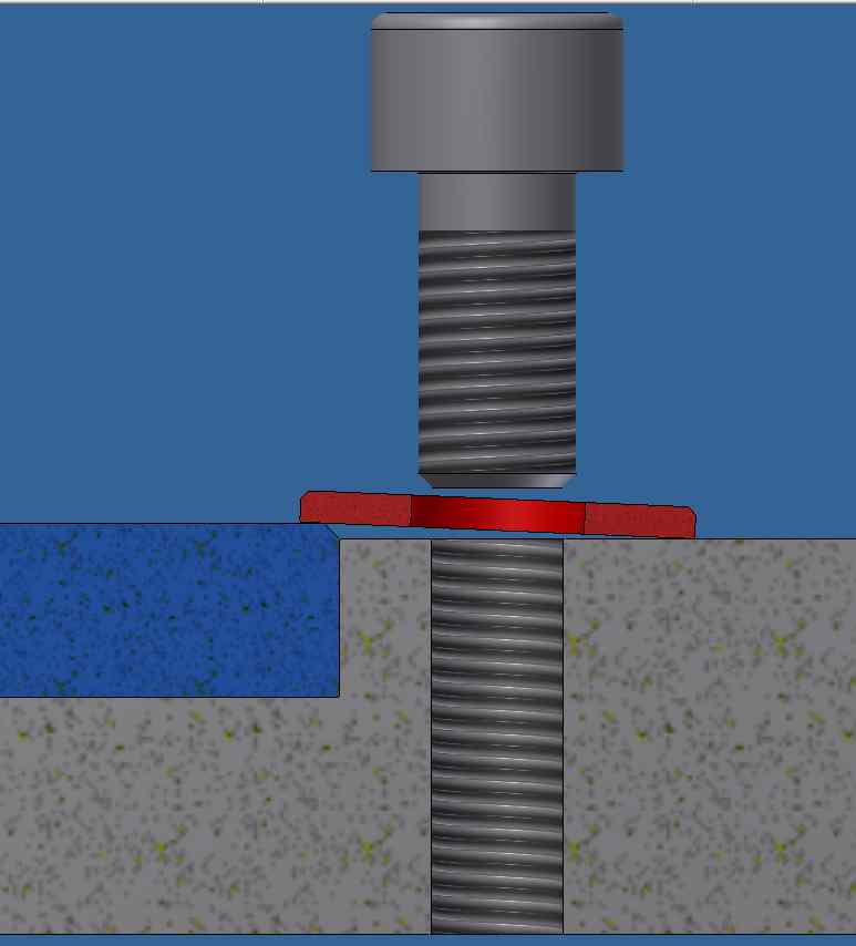

Hola gente, a ver si podéis echarme una mano con el ensamblaje de una arandela en un conjunto, que tiene que trabajar en forma de "uña", es decir apretando con la mitad de su diámetro.......
Si miráis en la foto ( marcado en bolí­grafo) veréis de que tal y como lo tengo ahora mismo no es correcto ya que esta se encuentra paralelo a la superficie donde tiene que apretar, pero deja espacio de apriete con el tornillo............
He mirado las restricciones y no se como ajustarlo, se me ocurre calcular el angulo que formarí­a (mediante un boceto) la arandela apoyada en la pieza que aprieta respecto la otra superficie, pero me parece demasiado complicado, tiene que haber alguna manera mas sencilla, y ya de paso una vez inclinada la arandela a su posición de trabajo, como posicionar el tornillo???

A ver, que me aclare, tu la pieza mas blanca es mas alta (como 0.5 o 1 mm) y quieres poner una arandela que te apriete a modo de brida de fresadora, es decir, que te apoye en las dos caras, la de la pieza a apretar y la de la pieza donde se amarra el tornillo. Bien, tu quieres colocar restricciones y no te permite "simular" el verdadero montaje. Bueno, ni que decirte que las restricciones se pueden aplicar a muchas cosas, cara con cara, eje con eje, CENTRO con CENTRO, CENTRO con EJE, etc, etc
No te lo estoy gritando, ni tan siquiera elevando mi tono de voz (que ya es bastante alto), simplemente te estoy intentando "dar una pista". A ver si logro explicarme, ejecuta el comando restricción (una vez eliminadas tosas las de la arandela), pilla en CENTRO del agujero de la cara inferior (he dicho CENTRO y no eje o cara) y hazlo coincidente con el eje del agujero. Ahora toma tangente y seleccionas la cara de abajo de la arandela, con la cara de la pieza blanca. Repites tangente y repites cara de arandela, con cara de pieza apoyo; deberí­as de tener ya la arandela posicionada. Ahora el tornillo, eje tornillo con eje agujero; tangente cara inferior tornillo, con cara superior arandela y creo, si no me equivoco mucho, que ya lo tiene posicionado "mas o menos". No pidas milagros, en la práctica real, eso es lo que hace la arandela, aparte de deformarse, cosa que en Inventor no hace.

Si me has entendido, efectivamente a eso mismo me referia, ya que tal y como lo tengo ensamblado, aunque se entiende, no es real, y cuanto mejor hecho este y mas fiel a la realidad sea mejor.

Hola de nuevo, ya estoy por aqui otra vez, hoy he intentado hacer lo que dices y no me a funcionado, me explico, hago restriccion de coincidencia en la parte inferior de la arandela, mas concretamente en el agujero de esta, sin que coja eje, ( el borde vamos), y lo hago coincidir con el eje del agujero, bien ningun problema, entonces, hago tangencia en la cara inferior de la arandela, y cuando intento seleccionar la cara de la pieza blanca, no me deja, no me deja cojer esa superficie,no se me pone iluminada para elegirla.....................
Tan solo me deja seleccionar, las caras perpendiculares, es decir donde va alogada la uña en el rebaje ese de la pieza blanca.
No se si se me entiende.

Pues tienes toda la razón del mundo, acabo de probarlo y no ha salido lo que yo querí­a. Estoy estudiándolo un poco a ver que se puede hacer y si le encuentro alguna solución, te lo comento.
Siento las molestias, pero hubiese jurado que se podí­a como te comentaba.

Yo habí­a pensado hacer algo tipo, calcular con un boceto, el angulo que cogerí­a la arandela respecto el punto donde apoya en la pieza blanca, y darle esa inclinación con la restricción angulo, pero me parece demasiado calculo, deberí­a de haber una manera mas sencilla, ademas, luego el tornillo no se como lo colocarí­a estando la arandela inclinada..........................

No si la arandela ya la tengo colocada, me falta como colocar el tornillo, un elemento de librerí­a que no se puede editar, en un principio. Mira lo que ya tengo hecho:
(Para que veas que no te he mentido, que lo estoy intentando :44 :44)
Lo he hecho con restricciones y un pequeño detalle en la arandela, que es "fabricada", no comercial. Ahora me toca como pensar en poner el tornillo.

Después de todo lo escrito se me ocurre que :
Dos caras es difí­cil que sean tangentes deberí­a ser, tangente arista cara inferior tornillo, con cara superior arandela.
Igual he dicho una tonterí­a pero por probar.

Perfecto, ese pequeño detalle no se tratara de algun tipo de operacion en la arandela que una vez colocada y con restricccion desaparece esa operacion no?, porque yo lo he hecho muchas veces, me fabrico geometrias en las piezas tan solo para favorecer y ayudar en su ensamblamiento, una vez retringida la pieza le desactivo esa operacion o postizo de la geometria y oala ya tienes la pieza ensamblada.............

Exacto eso es lo que dice la logica, pero ni por esas me dejava seleccionar..........
