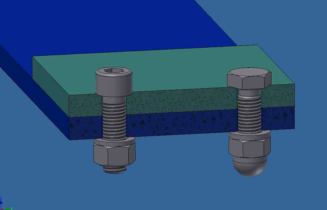

Hago un tornillo ipt como hacer que este al ser incluido en un ensamble no se corte (y salga rayado o achurado).

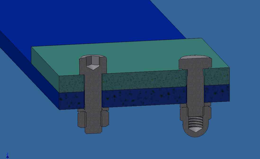

Si tu dibujas un elemento, sea el que sea y lo cortas visualmente en el 3D con el comando "Media Vista Seccionada", siempre se seccionará y no hay manera de evitarlo.
Bueno si, si haces en el conjunto una extrusión de corte, y luego eliminas los componentes que no quieres que se seccionen.
Si en lugar de dibujar un tornillo, lo insertas desde el Centro de Contenido de Inventor (librerí­a de elementos standard que tiene Inventor), a la hora de utilizar el anterior comando, por defecto Inventor viene configurado para que estos elementos no se seccionen en el 3D.
Esto si lo que quieres hacer es en el entorno 3D. Si lo quieres hacer en el entorno 2D, es decir en un plano, la segunda opción que te comento esta operativa por defecto, de tal manera que cuando tu secciones una vista, en su correspondiente visualización, los elementos standard del Centro de Contenido no se seccionan, salvo que tu le digas lo contrario en las opciones de la propia vista.
Pero aquí­ si que puedes evitar que CUALQUIER elemento de tu conjunto, sea seccionado, por ejemplo un eje macizo. Para ello una vez que has echo el corte, buscas en el navegador dicho corte y dentro de el los elementos o árbol de elementos que lo componen. Buscas el elemento que quieres que no se seccione, lo seleccionas, botón derecho y buscas la opción de "Participación de sección". Seleccionas "Ninguna" y la pieza deja de estar seccionada.
Y recuerda, en ningún momento Inventor sabe lo que queremos hacer y por lo tanto el secciona TODO lo que tiene que seccionar. Bueno, ni Inventor, ni ningún CAD, todos seccionan lo que entre dentro de ese corte. Nosotros tenemos que indicarles que es lo que NO queremos que sea seccionado.
