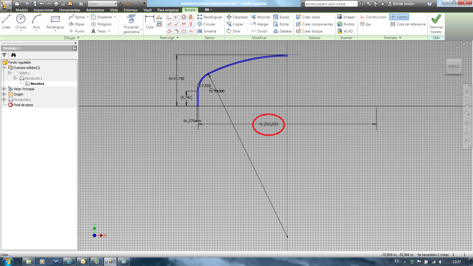

Buenos dias, algo he tocado en la configuracion y no veo el simbolo de diametro en los bocetos

Perdona pero en los bocetos si marca el símbolo de diámetro
adjunto una imagen

¿Ya has solucionado el problema, o ese boceto es de otro equipo?.
Hasta donde yo se, nunca he visto una opción para "desactivar" la visualización de este sí­mbolo.

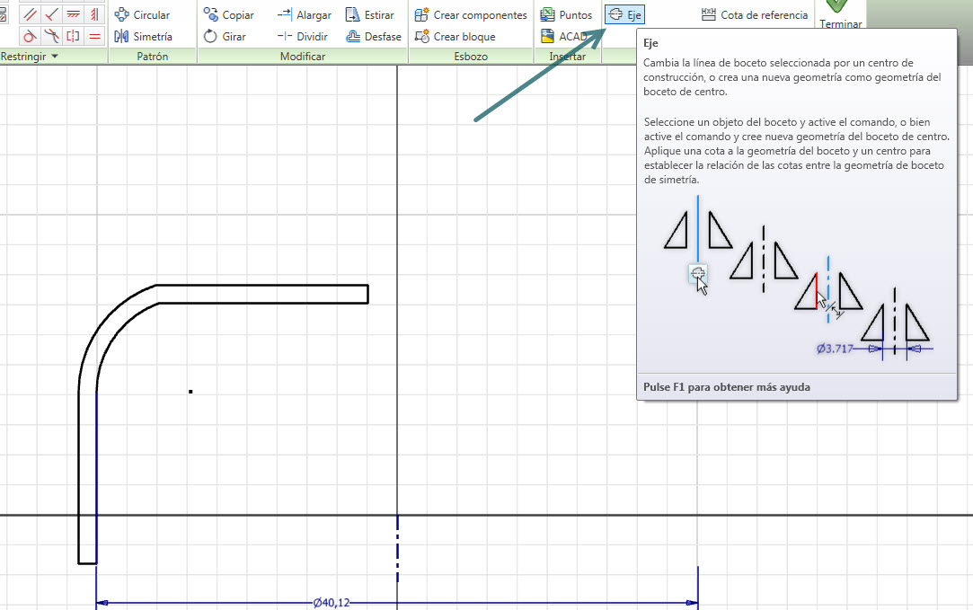

Hola:
¿ Es esto lo que quieres ?
