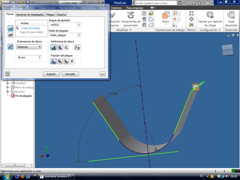

Tengo una artesa, con ese nombre conozco a la pieza que estoy haciendo, lleva varias
pestañas que tienen que ir horizontales al suelo, pues he trazado una linea vertical con
la cota de referencia de 90º, y ahora pretendía hacer una formula
para que me quede perpendicular a la linea de referencia y no doy con ella
Os dejo una imagen

Lo primero, quita el "=" de la fórmula que estas poniendo, no hace falta.
Lo segundo, esta fórmula debe de ser 90º menos el valor del ángulo de la pestaña anterior. Además, con esto creo que no te hace falta ninguna lí­nea de apoyo.
Pruebalo.
