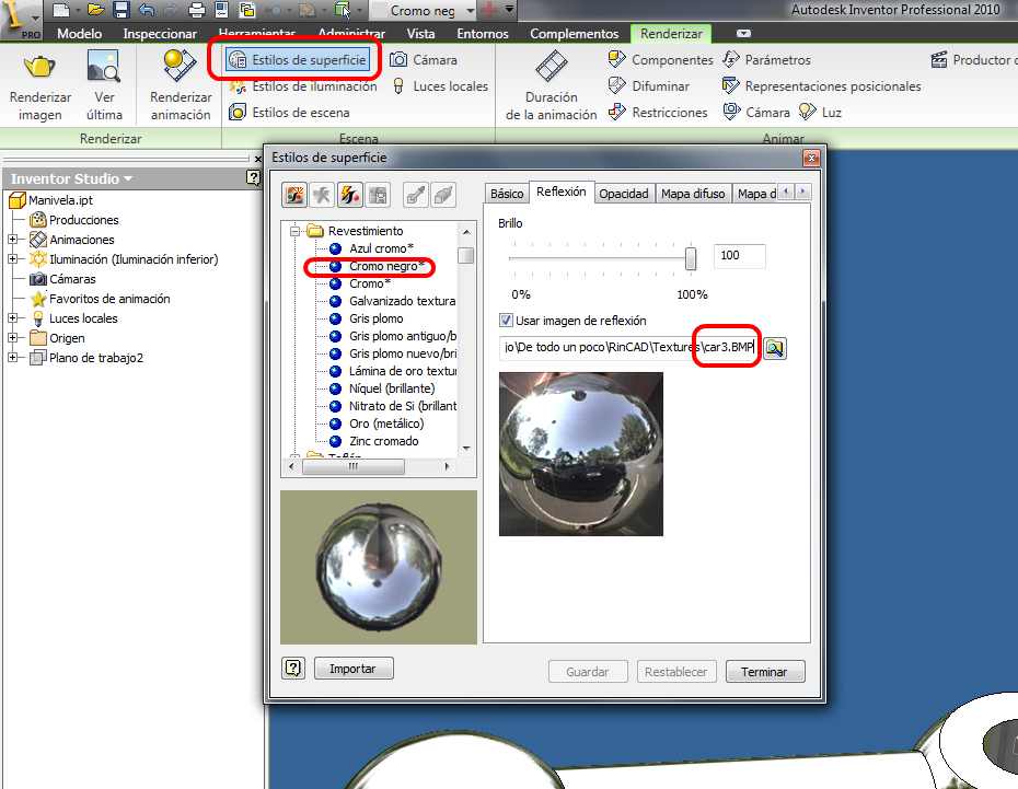

Hola compañeros, después de varias prácticas y algún comentario con Aer73, creo que ya es hora que los Inventormaní­acos intercambiemos nuestras experiencias.
En el ejercicio de la manivela que ha puesto Ricardo (AQUI), he colocado una imagen renderizada con este módulo de Inventor. Esta es:
Hasta llegar a hacerla con brillo, me he "pegado" bastante con el tema. He retocado casi todos los parámetros y al final he conseguido este resultado con los siguientes valores:
Estilos de superficie:
Estilos de escena:
Renderizar Imagen:
Inicialmente tení­a una luz superior, pero acabo de hacer la prueba y no le hace nada, así­ que la he "apagado" y se ve igual.
Bueno, espero comentarios al respecto y si hay mas ayuda, mejor. A ver si conseguimos ajustar los parámetros para el futuro o por lo menos tener unas cuantas opciones mas donde elegir.

No conozco Inventor y por lo que veo en las imágenes adjuntas no puedo apreciar hasta qué punto puedes controlar lo valores ambientales y de material, pero te comento algo de todas formas.
Por lo que sé de programas de infografí­a los acabados reflectantes y con brillos son de los más difí­ciles de ajustar para conseguir un acabado "creible". ¿por qué no haces la maneta de corcho?. . . .
En primer lugar un cuerpo cuya superficie sea reflectante por completo debe reflejar algo. Por un lado otros objetos en su entorno o ambiente y por otro la luz. Para no calentarse mucho la cabeza, para el ambiente se suelen usar "mapas de entorno" , como en este caso, que son imágenes reflejadas por el objeto pero que no existen como tales en la escena creada. Mira en Inventor si existe la posibilidad de usarlos o crearlos. Te lo digo por que el que estás usando es una imágen de exterior y en este caso probablemente te dará mejor resultado una imágen de interior tipo "estudio fotográfico", con una luz principal, una posterior y tenue para "matar" un poco la dureza de las sombras y una o dos laterales para recrear la luz ambiente.
Por otro lado está el tema de la luz. En este caso creo que está muy acertado su uso, con reflejos "duros" y sin refracción. Tan sólo decir que si el mapa de entorno es de exterior, su color deberí­a ser algo más amarillento, y las sombras proyectadas sobre el plano de fondo mucho más difusas, ya que se supone que ilumina el Sol.
El fondo sobre el que se apoya la pieza creo que es un mapa degradado, yo lo sustituirí­a por un fondo uniforme y que el degradado lo provoque la luz. Si lo puedes sustituir por una textura de imágen, quizás quede mejor si aparece reflejada en la pieza cromada. Eso sí­, que no sea reflectante, a lo sumo muy pero que muy poco. En cambio sí­ debe ser refractante, le dará un aspecto mate mucho más natural.
Esto es la teorí­a, otra cosa es su aplicación, cosa para mí­ bastante dificil, pero bueno, "con paciencia y salivica, el elefante se la metió a la hormiguica"

Hola Cayo, no creas que me voy a olvidar de contestarte, ni hablar, me acabas de dar mi primera lección de Renderizado.
Inventor y los demás softs, no es que tengan una maravilla de complemento para hacer unos renders medianamente bien, tienen cuatro cosas para salir del paso. Para mi 3D MAX es el mejor sin lugar a dudas, pero si ya tengo verdaderos problemas con Inventor Studio, no te digo nada si me meto con MAX. Yo quizás soy un comodón o un vago y siempre me quedo con las opciones que traen los programas por defecto y por ello no los aprovecho como quisiera. Tienes razón en todos y cada uno de puntos que me mencionas en tu respuesta, pero es que NO se hacerlo de otra manera, o por lo menos, no lo sabí­a hasta ahora. Espero que a partir de hoy y con tu ayuda y paciencia, aprenderé un "poquito" mas de este fascinante mundo.
Prometo ponerme las pilas, no se de cuanto voltaje, pero tendré que ponérmelas.
Gracias por tus sabios consejos, para mi son "leyes" que me tendré que aprender poco a poco.
