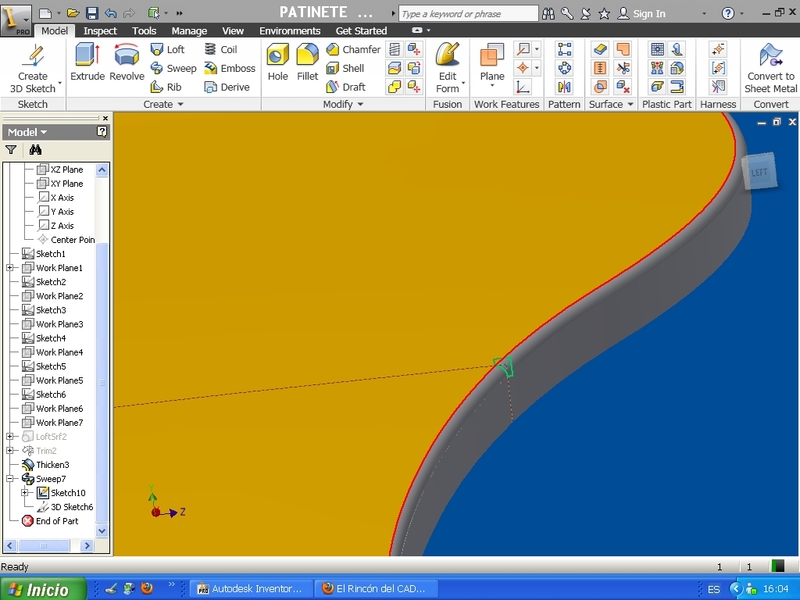

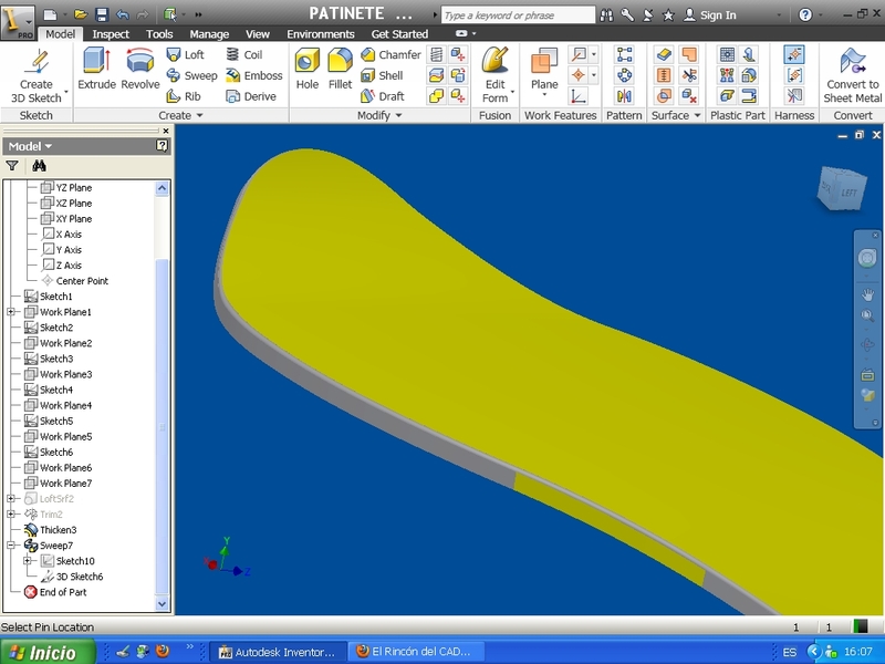

Bueno, yo lo he solucionado haciendo un boceto con la forma del empalme, y luego
un barrido, teniendo pulsado Ctrl. para ir seleccionando el camino.
Mirad el árbol de operaciones.
Última edición por Mondeo14 el Vie Nov 18, 2016 9:12 pm, editado 3 veces en total.
Mensajes: 12348
Re: Se vuelve muy lento cuando trabajo con superficies
Interesante Artuenry, algo que se me habí­a pasado por alto. Además, en caso de modificar la geometrí­a, se adaptarí­a perfectamente, cosa que con mi método de convertirlo a .sat, pues como que habrí­a que empezar de nuevo.
