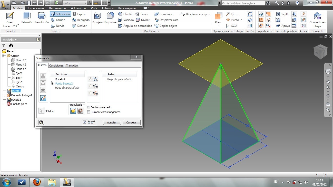

Así­ a bote pronto un cono pero cuadrado es una pirámide ¿no?
¿Y como se hace una pirámide en Inventor?
1- Boceto para la base
2- Boceto en blanco desplazado con un punto en el centro
3- Herramienta solevación
¿Es esto lo que quieres hacer?

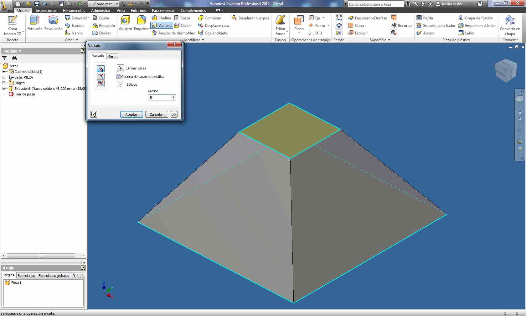

Ahora se entiende mejor y es muy facil, 2 bocetos y 2 opperaciones.
Un boceto en el plano XY (por ejemplo) donde dibujamos un rectángulo con las medidas de base de la pirámide, salimos.
Creamos un plano de trabajo, paralelo al XY y a una distancia igual a la altura del tronco de pirámide.
En este plano un boceto donde dibujamos el rectángulo superior, salimos.
Una solevación entre estos dos bocetos.
Y por ultimo un vaciado, indicamos el espesor y marcamos las caras que queremos abrir (eliminar).
Prueba ahora con esto a ver que te sale.

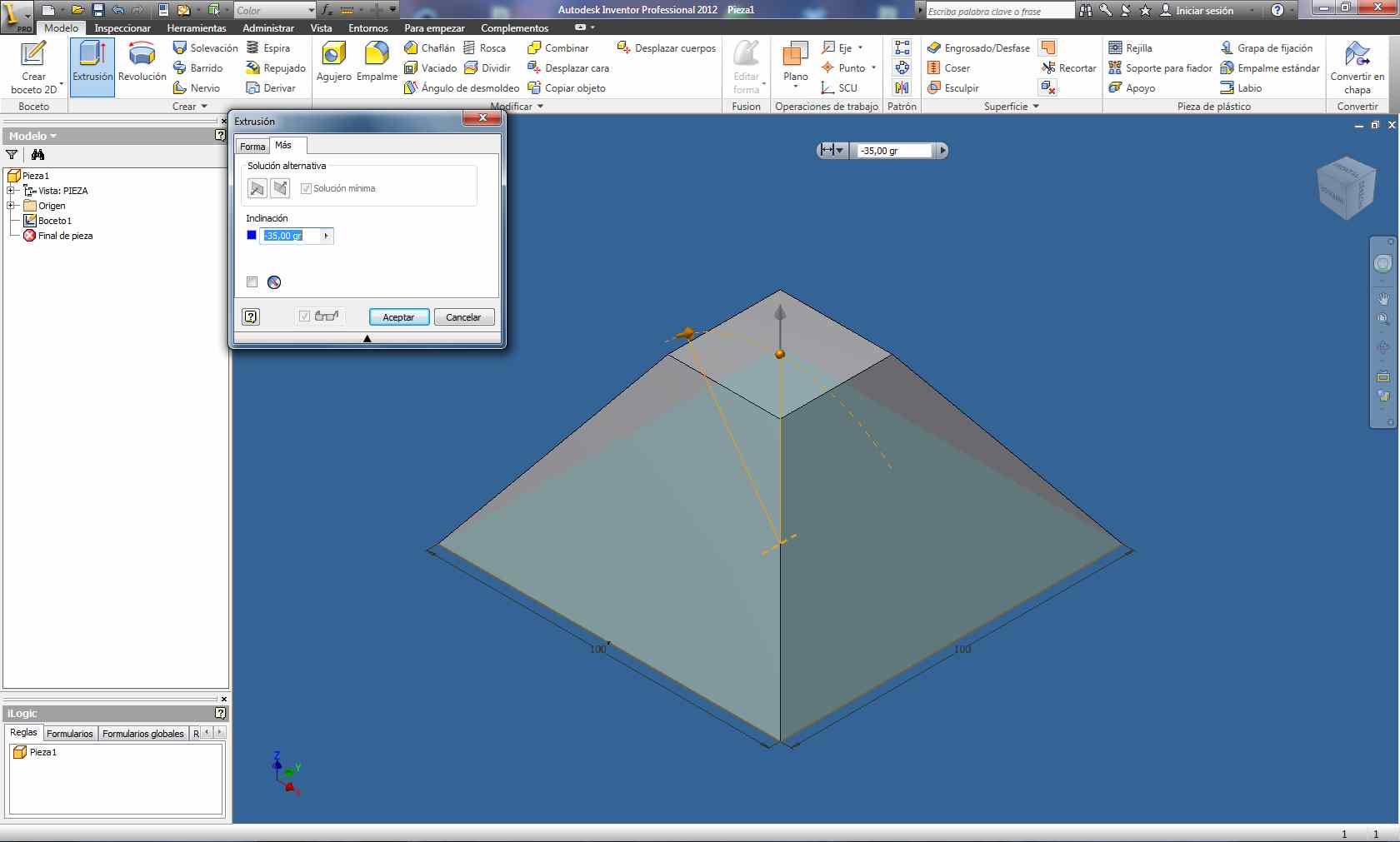

Bueno, es un método, pero hay mas métodos, dependiendo de los valores que conozcas. Mira, yo te explico un método conociendo la altura y el ángulo:
Como ves, en esta vida, las cosas se pueden hacer de muchas maneras :53
