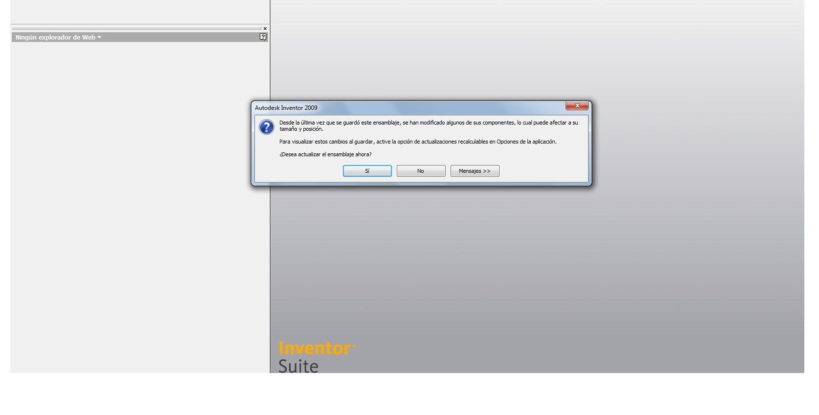

Si intento abrir con mi inventor 2009 uhn proyecto realizado en el trabajo, bien hecho, que no da problemas, cuando lo abro por primera vez me sale un mensaje de advertencia que me dice lo siguiente:
Desde la ultima vez que se guardo este ensamblaje, se han modificado algunos de sus componentes, lo cual puede afectar a su tamaño y posicion.
Para visualizar estos cambios al guardar, active la opcion de actualizaciones recalculables en operaciones de la aplicacion
Dese actualizar el ensamblaje ahora??
Opciones:
-Si
-No
-Mensajes
Entonces si le doy a que no, cuando entro todo esta bien y todo funciona pero si intento realizar un guardar, me sale un mensaje donde salen todas las piezas y pone guardar, y estan todas en No, tengo que ir señalando una a una y diciendole que si, el problema viene que si hay alguna que es extraida por algun otro usuario ( aprovechada) no me deja guardarla, y entonces no me guarda el archivo.............

¿Puedes poner una imagen o imágenes con el mensaje?. Es que pueden ser varias cosas.

Aquí­ tienes:

Vale, este mensaje suele aparecer casi siempre, pero en tu caso con mas motivo. Haz dos cosas: lo que te aconseja, "active la opcion de actualizaciones recalculables en Opciones de la Aplicación" (pone Opciones y no Operaciones, como tu habí­ais puesto y a mi era lo que me despistaba), pero antes de nada, le das al botón "Mensajes" y en el desplegable le marcas "No mostrar mas este mensaje".
A partir de ahora y si cambias lo de las Opciones de la aplicación, no te aparece el Mensaje y lo máximo que te preguntará es si quieres actualizar el ensamblaje. Dile que si y no preguntes por que lo hace, es así­ de "cortico" el programa :44 :44 , en serio, hay veces que se le va la "pinza" y no sabe si esta o no actualizado el ensamblaje.
A lo de guardar y que tengas que darle una a una que si, yo jurarí­a que aparece un botón que pone "Si a todo", que es mucho mas rápido.
¿Que no te deja guardar piezas que otros han "aprovechado"?, joder, no entiendo este punto, salvo que estáis trabajando en red, con Consignación de Proyectos (si no sabes que es, no preguntes, es muyyyy largo de explicar :44 :44 , pero hay algo por el foro que expliqué en su dí­a) y la pieza esté extraí­da por otro usuario, entonces no te dejará guardarla mientras no la "liberes".
Por cierto, se me ha olvidado comentarte, que lo que te dice el mensaje es que al no tener activado las actualizaciones recalculables, cuando la guardas una pieza modificada, en el conjunto no saben que esta se ha modificado y por ello te lo pregunta. Si tu activas esa casilla, cuando abras el conjunto ya sabe que tiene que recalcular todo aunque no existan modificaciones. Esto es por precaución y que no hagamos conjuntos con errores, sin mas.
A ver si me he podido explicar mediana mente regular :62 :49 :53
