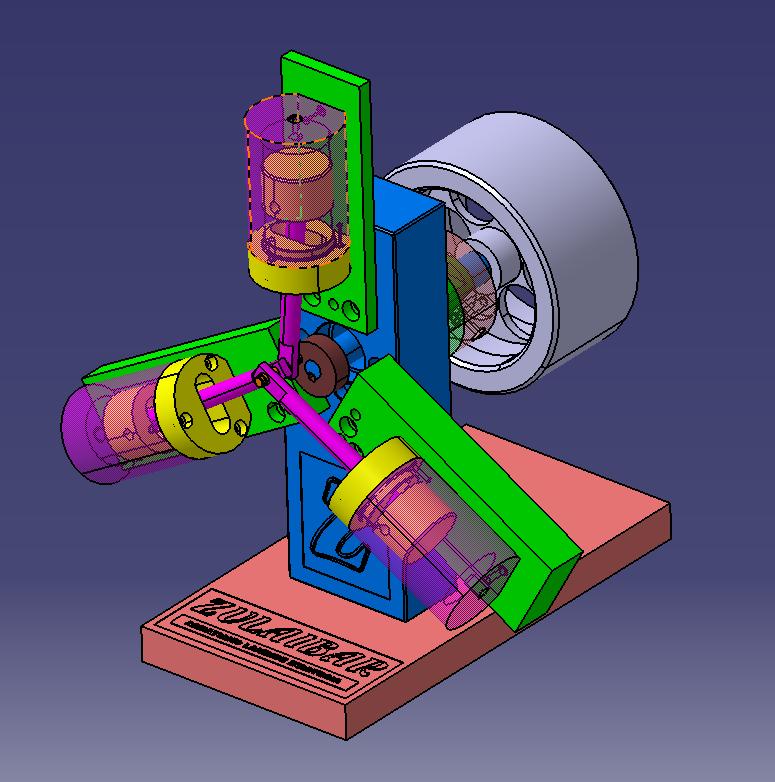

Entre mis compañero de clase y yo hemos diseñado para posteriormente construirlo un motor neumático.
Hemos hecho el diseño de sólidos el posterior ensamblaje y la simulación de movimientos en Catia y ahora nos gustarí­a realizar un video de su funcionamiento, ose un video del motor virtualmente funcionando en Catia.
Como podrí­amos hacer eso que pasos hay que seguir?
Muchas gracias y un saludo a todos.

Hola rimver.
No soy muy experto en Catia, pero te explico lo que he hecho yo en alguna ocasión.
Una vez tengo la pieza en pantalla voy a:
Tools / Image / Video
Me sale una ventana y le doy al icono "Setup"
En Directory busco la carpeta donde quiero guardar mi ví­deo y OK.
Ahora doy al icono "Recording" (el del punto rojo)
Muevo mi pieza, manualmente ya que yo no he hecho simulación de movimiento, entiendo que tu deberí­as dar para que empiece tu simulación.
Para terminar doy al icono Stop y listo ya tengo mi ví­deo guardado en la carpeta que le he indicado.
Espero te sirvan mis indicaciones y si no es así­ lo comentas para ver si alguien más experto que yo te ayuda.

Hola Ricardo.
Antes de nada gracias por la información, pero yo me refiero a conseguir algo como lo del siguiente video.
Gracias:

Hola Rimver. Bienvenido.
Mira. recordaba que un muy buen compañero publico aquí­ un ví­deo. Y por fin lo he encontrado. Es de Ciri.
http://www.rincad.es/viewtopic.php?f=12&t=1301
PD administrador: :53 Jopeee me ha costado muchí­simo encontrarlo, ademas de este tema habí­a mas de un hilo. Si os pasara alguna vez. No he tenido mas remedio que recurrir al socorrido google. :17 :17

Hola rimver
Bienvenido al foro y espero que lo disfrutes como tod@s nosotros
...para hacer lo que muestras en el video, tienes que usar el módulo de cinemática ...DMU Kinematics
...siento no poder ayudarte en este tema...ya me gustaria
...pero no pases pena ya que hay algunos compañeros en el foro que te ayudarán :53
...de mientras, echale un vistazo al canal de cirili AQUI
P.D: ...curso, por unos segundos :53 jejeje

Hola Joserra, Hola Carlos00.
Muchas gracias por la información de momento no he conseguido solucionar el problema del todo,
pero gracias a vuestra información e empezado a trastera en el modulo de catia que corresponde,
por que claro yo lo aví­a intentado todo pero dese el modulo,
de Assembly Desing que es en el modulo donde lo he montado y lo he restriccionado.
