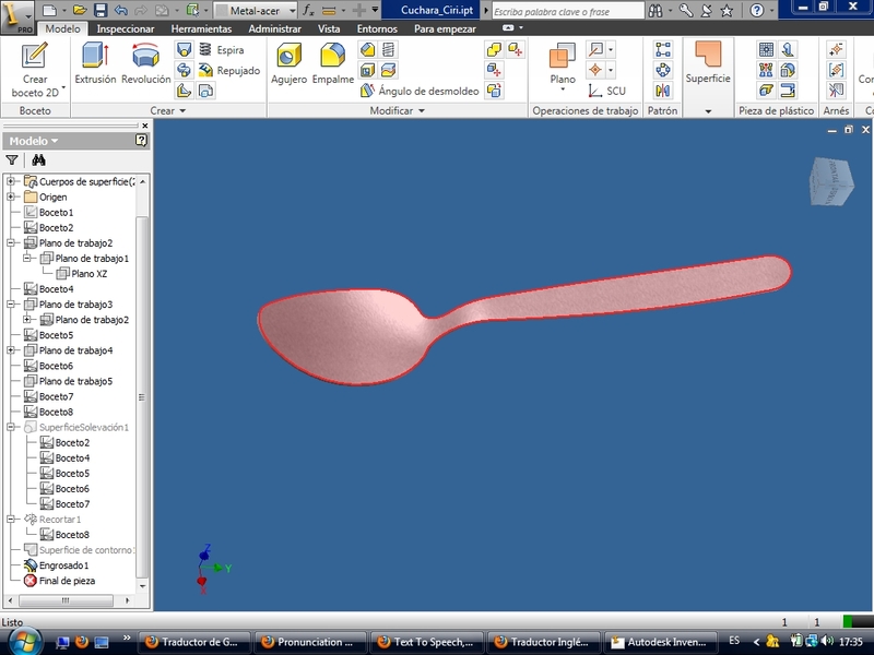

Hola Rober, he visto tu pieza, subo una imagen, solo tienes que usar el comando
superficie de contorno, mira en la imagen en el árbol de operaciones y veras
como te deja engrosar

Recapitulando, una vez que la superficie está generada:
1- Superficie > Superficie de contorno
2- Superficie > Engrosar / Desfase
Exporto la imagen y la subo al hilo de la cucharilla :44

Yo hice el solevado con las secciones y luego lo recorté por la planta. Con esto queda una cuchara sin grosor. Después iba directamente a Superficie > Engrosar/Desfase, y no me dejaba engrosar.
Según me dijo Artuenry, antes de Engrosar, voy a Superficie > Superficie de contorno, y selecciono el contorno de mi cuchara. Después es cuanto tengo que ir Engrosar/Desfase, y sí­ que me deja.
