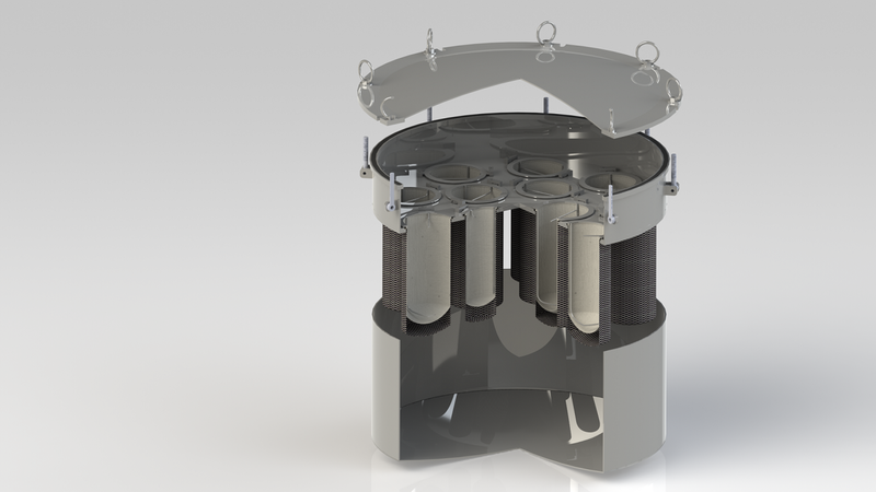

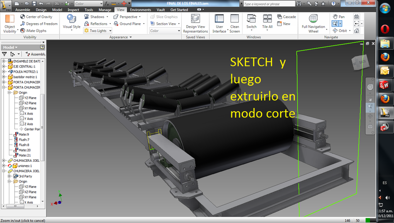

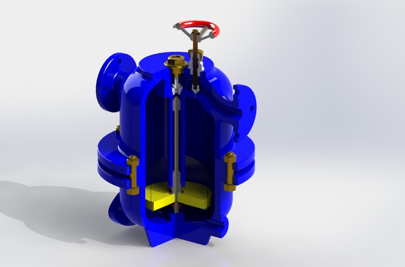

hola, no me referí­a a eso amigo ricardo,sino pensé que robert encontrarí­a otra forma interesante aparte que la de croquizar y extruir,bueno tanto en inventor o soliworks el procedimiento de crear croquis/sketh dentro del ensamble es de gran ayuda,mas bien disculpen que ponga estas imágenes tan malas ,lo que sucede es que solo quiero ser ilustrativo con esa imágenes ,no esta como deberí­a quedar en un buen corte y un buen render,estoy corto de tiempo.
Felices fiestas amigo ricardo y vuestra familia.
PD(solidwoks-cortada) e (inventor-croquizado para cortar),
