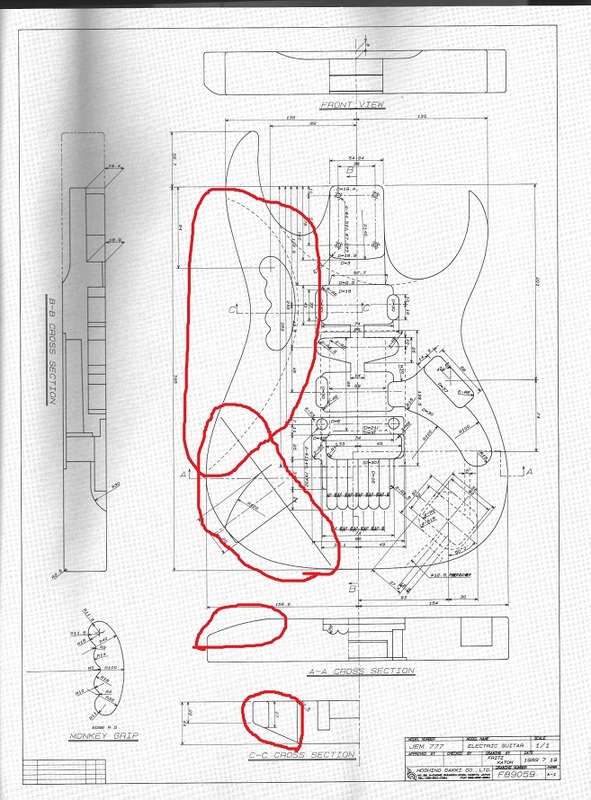

Tengo el Inventor 2012 y estoy intentando hacer una guitarra eléctrica, casi todo bien, el problema lo tengo en unos rebajes que no se como hacerlos.
Se trata de lo señalado en rojo.

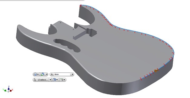

Otra cosa que me sucede es que no consigo hacer el empalme completo, en una arista sale bien, pero en el resto me da el siguiente fallo.
Desde ya muchas gracias a todos.

a veces sucede cuando la distancia es menor al radio,capaz has cortado mal,chequea bien tu croquis,constraint tangencia,capaz hay una linea pequeña entre ellas etc... si puedes mandame tu archivo, vere en que te puedo ayudar

Gracias Devalver3, con la restricción de tangencia he conseguido solucionar lo de los empalmes, solo me falta saber como hacer lo de los rebajes, he intentado un montón de cosas y todas sin exito. ¿Alguna idea?

Haz un plano de trabajo en la seccion A-A y usa el F7 y haz un boceto con
el radio que te pide y luego haz una extrusion pero en superficie.
Luego haz un boceto en la parte plana de arriba y una extrusion hasta la
superficie que has echo antes.

Dos cosas, el tema de los radios (y por lo que veo en la segunda imagen), en Inventor 2012, si no le señalas TODAS las aristas, no te hará el radio. Es mas, mientras seleccionas las aristas te va "mostrando" el radio. En el momento que no te lo muestre es porque hay algo que no lo puede hacer, pero sigue marcando hasta el final, porque al añadirle mas entidades, puede que se solucione tu problema. Imagí­nate una elipse,si marcas una única de sus aristas, no sabrá como empezarla y/o terminarla.
Otro detalle mas, si la unión de dos aristas es en vértice sin radio, puede darte problemas con el radio.
Tu problema del detalle marcado, es solucionable tal y como te comenta Artuenry, o por lo menos con lo poco que se ve en el plano, así­ parece.

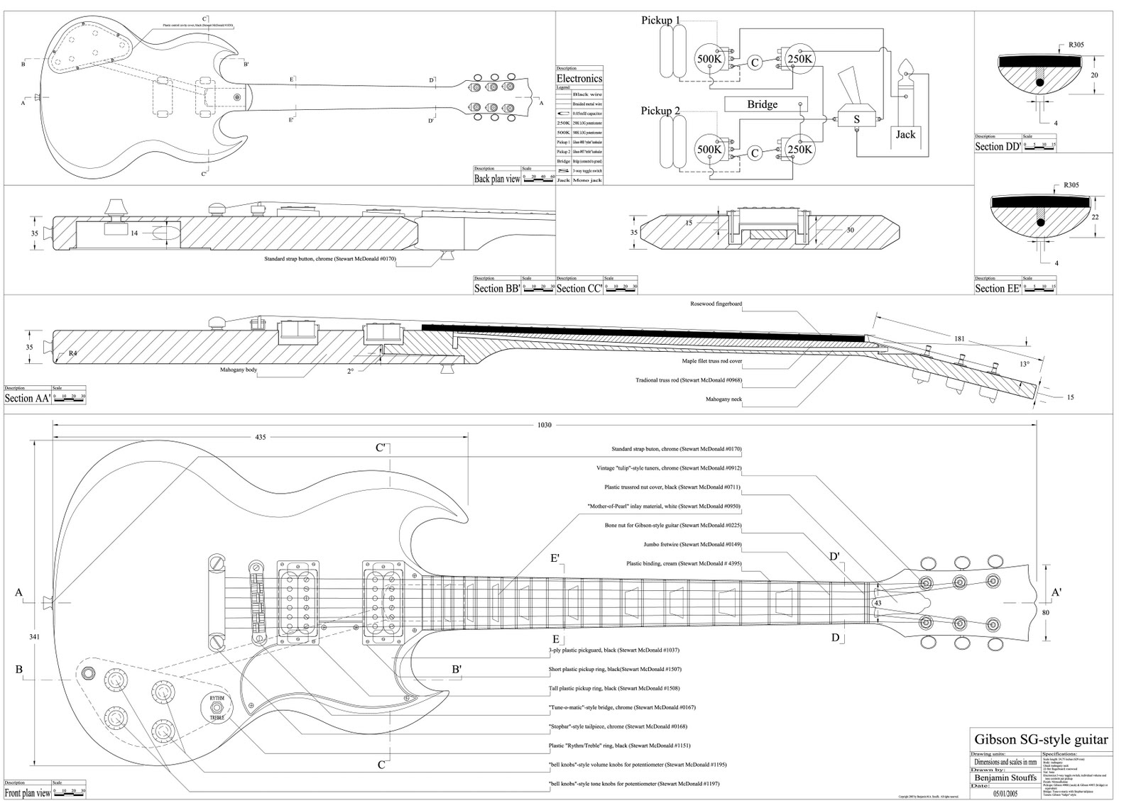

Hola compañer@s! He visto este post y viendo que os podí­a interesar éste plano por aquí­ os lo dejo, creo que es un ejercicio que puede ser bonito para practicar sobre todo con el tema de splines etc... y una pena que últimamente no pueda dedicarme más a esto. *Tengo pendiente preguntaros unas pequeñas dudas de Inventor, que en breve espero hacéroslas saber.
Mientras os hago esas preguntas os dejo por aquí­ un plano muy parecido al publicado en este hilo, y espero que os sea de utilidad.

Excelente aportación, te estreno tu casillero de puntos. Cuando pasen las fiestas y ya este de nuevo en mi casa, voy a intentar realizar el diseño. Y no me importa que esté en pulgadas, eso es lo de menos.

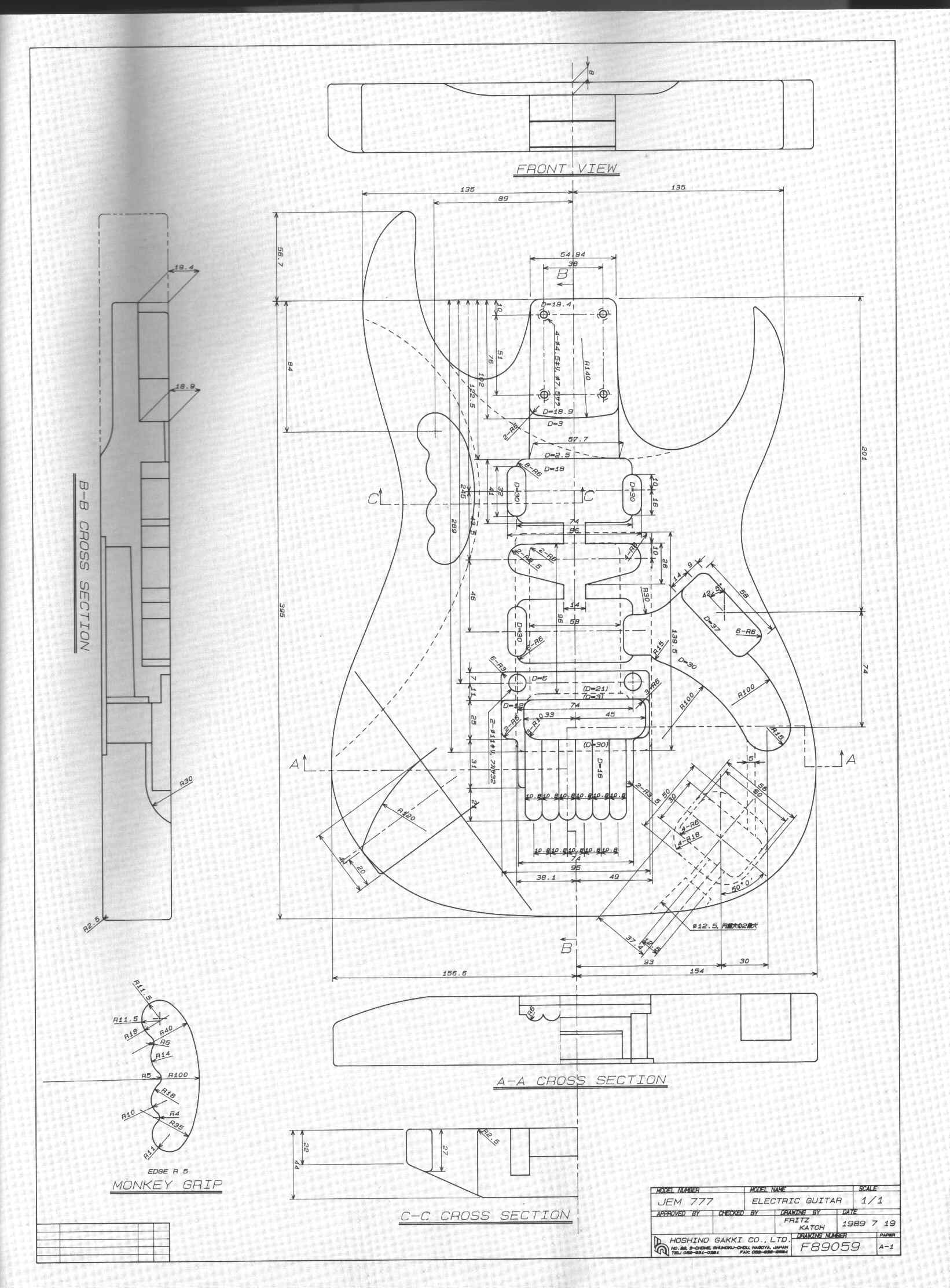

Bueno, lo prometido es deuda.
Aquí tenéis algunos planos de guitarras, no son lo buenos que desearía pero al menos valen para algo.
Hay en formato .pdf, .jpg, .DXF y DWG, acústicas y eléctricas.
Un saludo y que tengáis muchos regalos. :65 :54

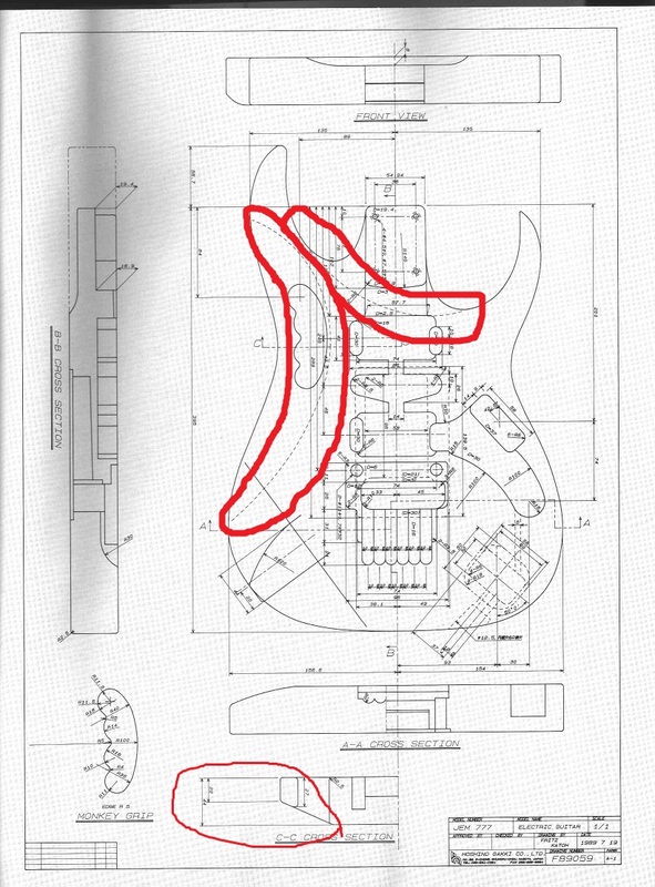

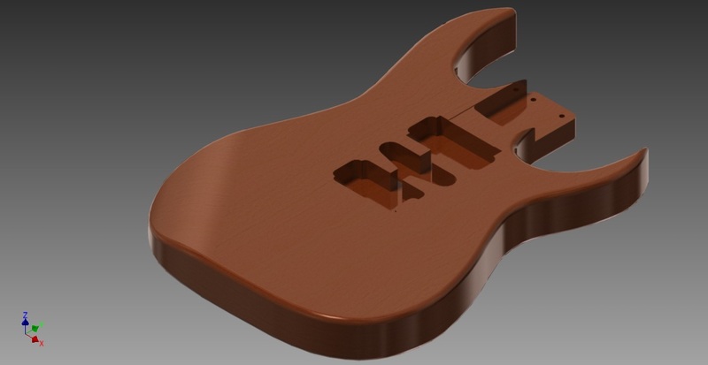

Pues nada, ya he conseguido solucionar los dos problemas anteriores, pero sigo teniendo mas con los dichosos rebajes para acomodar la guitarra al cuerpo.
Aquí tenéis como va de momento.
Pero necesito hacer lo mismo en la parte inferior.
Menuda guerra que me esta dando la dichosa guitarrita, he hecho cosas bastante mas complicadas y no me han dado tantos problemas.
Si alguien se anima a hacerla y quisiera currarse un tuto... :67

Javilucar, yo creo que te podremos ayudar (yo serí­a a partir del 30), peor deberí­as de adjuntar las imágenes comprimidas, o los dwg o los dxf o el pdf, o simplemente la página donde podemos descargarlas. Lo digo sin mas porque con lo que nos has aportado, no se aprecia muy bien y no podemos ponernos con ello.
Si nos dices desde donde podemos descargarlas o verlas con mas detalle, intentaremos ayudarte con unas explicaciones aunque sea.
