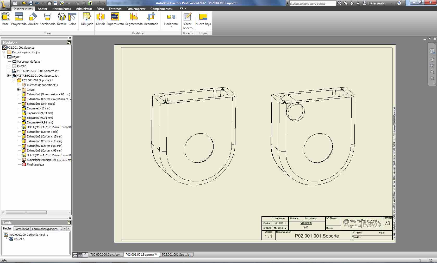

Tu montas el conjunto, abres un plano nuevo, insertas una vista del conjunto en cuestión y cuando la tengas en el plano, buscas en el navegador el conjunto (vas desplegando en el árbol hasta que veas el iam), lo despliegas, buscas la pieza, botón derecho, "Incluir elementos", te muestra en el árbol esos elementos (me parece) y te pones encima dándole vi .....
Mejor con imágenes y a lo seguro:

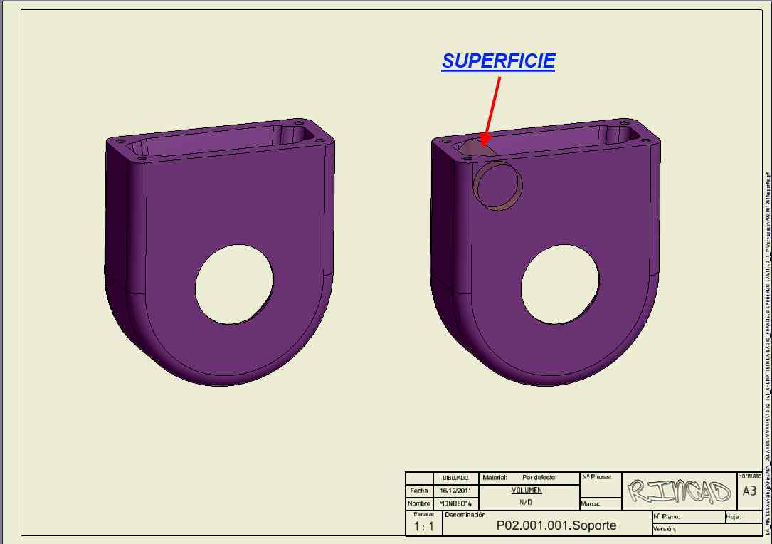

Localizas en el navegador el ipt que contiene la pieza en cuestión, desplegando lo que sea necesario, la seleccionas, te pones encima, botón derecho, "Incluir todas las superficies" (ojo, esto es en Inventor 2012). Con ello te incluye las superficies que existan el ese ipt.
Yo para ejemplo he dibujado una superficie en una pieza y si te fijas en el plano, las dos vistas son iguales, la de la izquierda no están incluidas las superficies, pero en la derecha si, ese cilindro que se ve. Para que lo entiendas mejor, el plano con las dos vistas y en modo renderizado:
