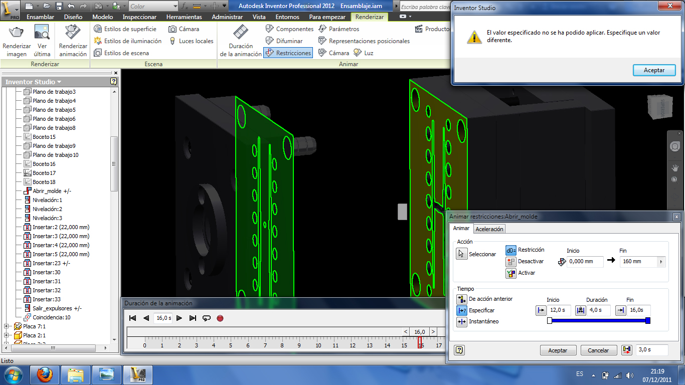

Te presento mi molde puñetero, al igual que el resto de piezas jeje La restricción que quiero animar es la que tiene por nombre "Abrir_molde", tiene un desfase de 160 max (abierto) y 0 min (cerrado). Esos son los parámetros que pongo y mas arriba tienes el error. Yo no se que pasa. Mi intención es que el molde se cierre.

O mucho me equivoco, o esa pieza ya está a 160 mm de distancia. Ponlo cerrado e inténtalo abrir a 160, es decir, repite lo que estas haciendo pero con las piezas en contacto.
