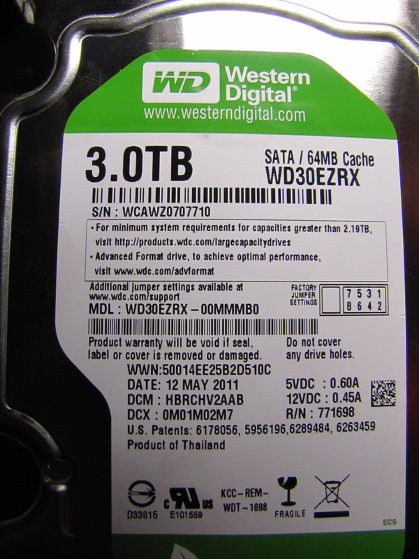

Este es un disco duro externo que compre hace menos de dos meses, me da que es mejor que el que tengo puesto como principal internamente en el pc:

No se decirte, Basajaun, yo me fio de lo que me dicen en la tienda que acostumbro a comprar estos "cacharros".
