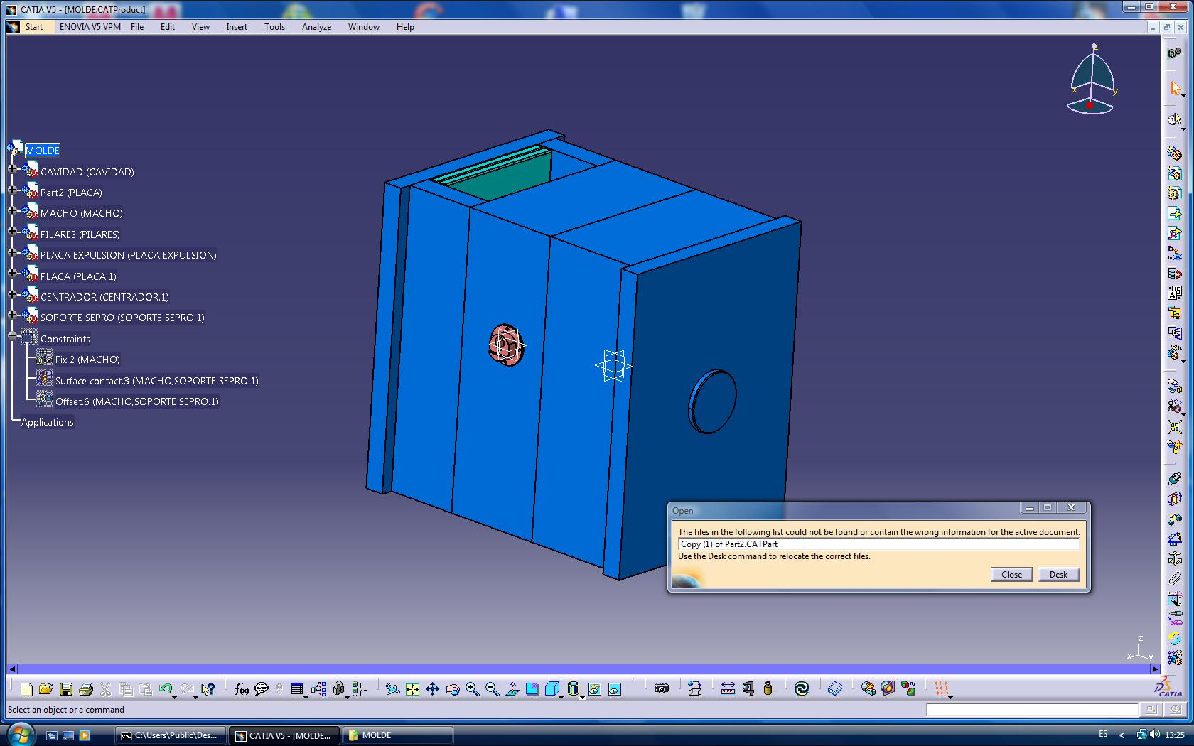

Mensaje al abrir este Product?
Mensaje por lumar »
No acabo de entender el uso del comando Desk para dejar bien este Product.

Hola!!!
El problema que tiene ese modelo es que busca algo de uno que en su momento se llamo como te dice en el mensaje y que ahora no encuentra.
Veo que ya no lo tienes colgado en el árbol, lo que no sé es si tienes algo de su geometrí­a en alguno de tus parts porque no veo todo lo que tienen, así­ que en principio lo que tienes que hacer es actualizar el modelo, si no te has fijado pide actualizar, y después ir al desk y pasarles a todos los modelos el catdua.
Eso es lo que te puedo decir así­ sin ver nada más, en caso de que te siga saliendo tendrí­as que hacerme un pantallazo de todo lo que te cuelga de cada uno de los parts o pasarme el modelo para que lo vea.
PD Tienes en algún part alguna cosa (geometrí­a alámbrica, sketchers, ....) con un sí­mbolo raro? Si es así­ dí­melo.

subo el product.Ya se lo que ocurre es no se como subirlo y algo he hecho mal

Hola lumar.
¿Has probado a eliminar los link's "fantasmas" con el CATDUA? Pasale el CATDUA desde el Desk y nos cuenta,vale?
