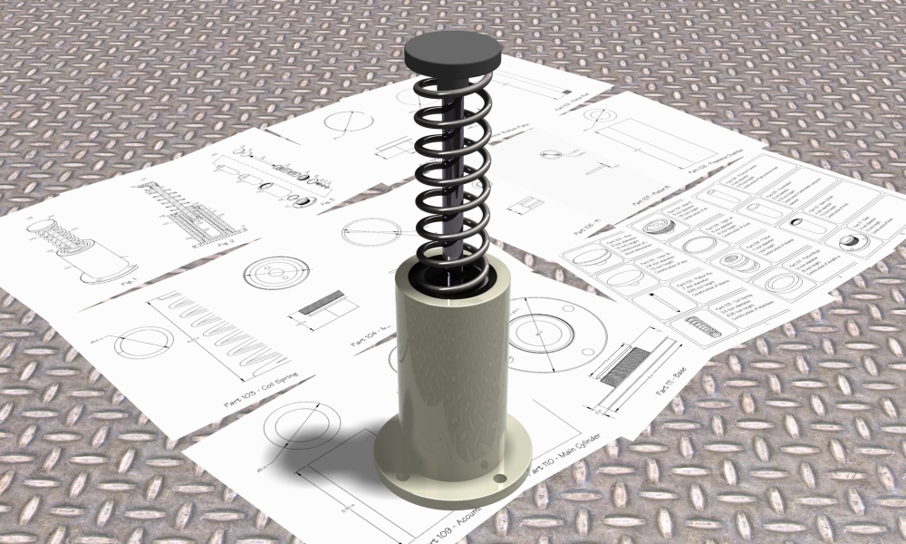

Hola a tod@s, ando liado con un renderizado en Inventor y para el fondo de dicho render quería poner un fondo como el de la foto pero sin la pieza, unicamente los planos o algo similar. Si sabéis de algún sitio o tenéis algo y me lo podéis facilitar os estaría muy agradecido.

Hola Aer, lo que pretendes hacer, se puede, pero tiene su trabajo. Primero deberí­as de conseguir una imagen del fondo que necesitas. Lo puedes intentar buscar por Internet o hacer una fotografí­a a una superficie que tu previamente has preparado. Esta imagen o fotografí­a has de asignarla, dentro de Inventor Studio, a una pieza, por medio del comando "Estilos de superficie", en el apartado "Escena". ¿Cómo se hace?, buena pregunta, estoy intentando hacerlo por medio de la ayuda de Inventor y no encuentro la manera de que "funcione". Creo que mis neuronas están hoy un poco "rebeldes", pero intentaré averiguar que es lo que hago mal.
No he utilizado estas opciones nunca (no he tenido ni la oportunidad, ni la necesidad) y tampoco tengo a mano algún experto que me solucione el problema. Es una lástima porque me parece un punto interesante dentro de Inventor, a ver si entre los dos le podemos sacar un poco de "juego".

Hola Mondeo, a lo que me refiero es a la imagen en si osea los planos para ponerlos de fondo.Lo otro que comentas de configurar el Inventor Studio,las escenas,las luces,etc. ya le tengo cogido mas ó menos ahora es cuestion de tiempo gusto y paciencia para ponerlo.De todas formas te dejo un peuqeño video que se ve un poco por encima los pasos,eso si sin profundizar demasiado.Si tienes alguna duda del tema igual puedo solucionarlo. :53

Joder Aer, si al final voy a aprender de ti y todo. No sabí­a que controlases tanto de Inventor, por lo menos esa parte la dominas mejor que yo. Yo la he utilizado algo, pero lo de "personalizar" algunos aspectos, ni se me habí­a pasado por la imaginación. Ahora quiero aprender a que la superficie de una pieza tenga una determinada textura, por ejemplo la "chapa lagrimada" que expones en tu primera imagen, eso si que ya serí­a el "no va mas".

Gracias Mondeo por el punto :68 ,por cierto no es que controle esta parte lo que pasa es que le he metido caña :18 un par de dias a decir verdad.Para lo de la textura mañana te hago un video,pero eso se hace en estilos de superficies-->y leugo cargando una imagen en el mapa de relieve pero mañana te hago un video.
