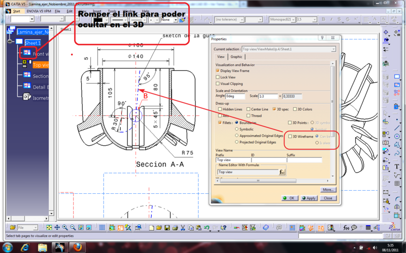

Hola Eomer, te dejo una captura de lo que creo preguntas.
De las dos opciones que hay una te la muestra tanto si es linea oculta como si no, y la otra no te muestra lo que seria linea oculta.
Última edición por Ricardo el Sab Dic 24, 2016 12:36 am, editado 2 veces en total.

Jaam, con la opción de "Romper el link para poder ocultar el 3D" no te he entendido, ni tengo claro como hacerlo.
Pero con la otra me has solucionado la cuestión. He tenido que hacer algunos retoques, pero gracias a ti he podido continuar. Punto por tu ayuda, compañero. :53
Re: Usar geometrí­a alámbrica como apoyo de acotación en drafting
Me refiero a que tienes que dejar visible en el 3D las lineas para que salgan en el 2D marcando las opciones que comente antes. Pero después de tener la vista como queremos tenemos que romper el link con el 3D para que cuando en el 3D ocultes las lineas, no te modifique el 2D.
Esto lo puedes hacer clicando sobre la vista botón derecho top view object, isolate de esta manera podrás ocultaras las lineas en el 3D y seguirán en el 2D.

Os voy a comentar un par de formas más que podéis usar para hacer eso y no tener que isolatar la vista del plano del modelo 3D, ya sabéis que si la isolatais y en un momento determinado modificáis el 3D la vista no se actualizará porque ya no está vinculada al 3D y hay que volverla a hacer.
La primera forma es después de acabar de hacer la vista como ha dicho jaam y acotarla. Antes de ocultar las lí­neas del 3D, lo que hay que hacer es bloquear la vista. Para ello selecciona la vista en el árbol o pinchando su frame, con el botón derecho del ratón saca el menú contextual de la vista y selecciona Properties y en la ventana que sale en la pestaña View en la sección Visualization and behavior marca la opción Lock View. Con esto lo que consigues es que cuando cambias el 3D hasta que no la desbloqueas no pide actualizar y tú decides si actualizarla o no.
La segunda forma es hacer la vista como dicho jaam y seleccionando en el plano las lí­neas proyectadas del 3D y que luego vamos a ocultar, pulsamos el botón derecho y en el menú contextual que sale elige la opción Duplicate Geometry. Con esto lo que se consigue es duplicar la geometrí­a seleccionada de tal forma que queda desvinculada del modelo 3D y aunque luego la escondamos en él y haya que actualizar la vista las lí­neas permanezcan en ella. Hay que tener en cuenta en este caso que en caso de cambiar la geometrí­a duplicada, hay que borrarla del plano, no vale con cambiarla en el 3D y actualizar la vista ya que como os he dicho al duplicar, se genera geometrí­a desvinculada del 3D.
