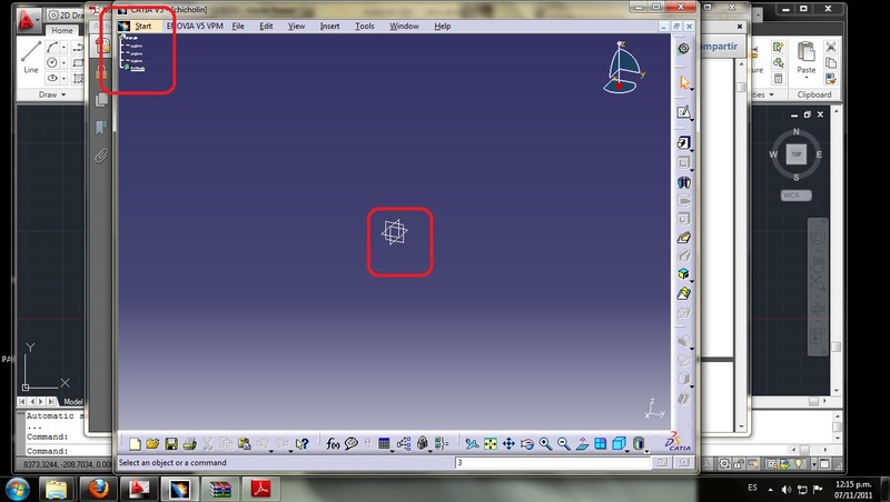

acabo de instalar catia y me aparece muy pequeño el explorador saben como hacerlo mas grande?

Hola devalver3 si con explorador te refieres al árbol clicas sobre el árbol o sobre el eje de coordenada que hay abajo a la derecha, notaras que se oscurecen los planos centrales, entonces con el zoom podrás graduar el tamaño.

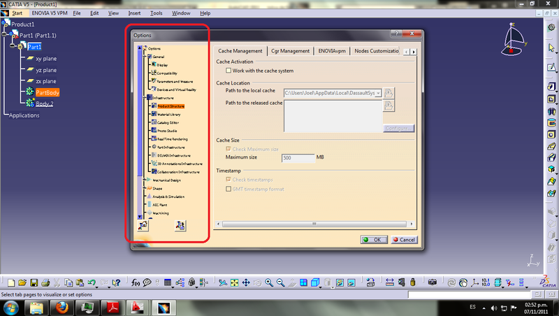

Para cambiar el tamaño del árbol pincha en la lí­nea blanca y haz zoom normalmente (ruleta pulsada y url con el derecho). Después vuelves a pinchar en la lí­nea blanca del árbol y listo.
Para lo de los planos, te pego un extracto de mi antiguo blog en el que comentaba cómo cambiarlos por unos ejes, que son más cómodos:
Para ello vamos al menú Tools y seleccionamos Options...:
En la ventana Options buscamos a la izquierda el apartado Infraestructure. Lo desplegamos y hacemos url en Part Infraestructure. La parte de la derecha cambiará. Nos colocamos en la pestaña Part Document y marcamos la opción primera opción Create an axis system, de forma que el cuadradito quede resaltado en naranja.
Esto hará que CATIA nos genere un sistema de ejes en los próximos archivos que creemos.
Las imágenes se han perdido, pero si saco tiempo quizás pueda recuperarlo todo, o al menos reponerlo, y dejarlo abierto otra vez para que cojáis la info que necesitéis.
Si quieres cambiar el tamaño del sistema de ejes sólo tienes que mover la barrita que hay en la pestaña Display de la misma ventana de Part Infraestructure, la que pone Axis System Display Size (in mm).

amigo avan78 ya hice lo de los ejes,pero me di cuenta que el árbol esta en unas letras bien pequeñitas y aparte de estar pequeñas están medio así­ por decirlo borrosas...¿que así­ son? a las justas pude atinarle a part infraestructures...
