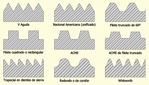

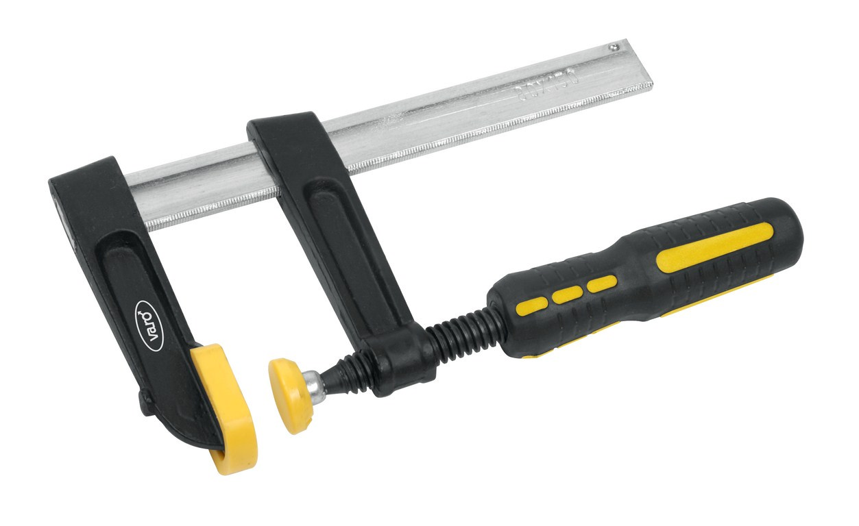

No Carco, no estamos hablando de eso, hablamos de esta (la central)
... y si lees un poco la <<AQUÍ>>, puede que aprendas mucho mas. Por cierto, tu busca en tu taller un "sargento" ....
... mí­rale el husillo del mango y seguramente verás una rosca ACME, aunque aquí­ se usan mas las rosca cuadrada.
