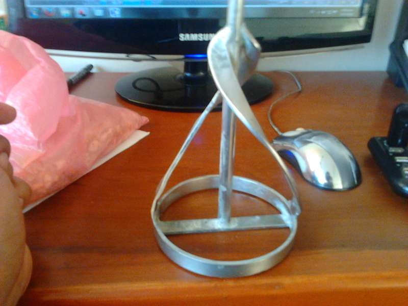

hola a todos saben si inventor genera este tipo de helicoides y generarme también su desarrollo......esta hecho de platina de 1/2"x1/8" y el eje es de diámetro 3/8"x500mm ,la altura de la base al termino de la helicoide es 150mm y el diámetro base es 105mm.Estaba haciéndolo en solidworks.. pero al momento de torcerlo para generar el helicoide me coge puntos que no deseo, inventor tiene algo parecido a torcer, flexionar o alargar? algo que me pueda ayudar a desarrollar este tipo de helicoide ..les pongo la imagen..
en esta imagen parte de la helicoide se ve medio recto y no debe ser así­
Última edición por Ricardo el Mar Dic 13, 2016 9:37 pm, editado 3 veces en total.
Mensajes: 12345
Re: Desarrollo de helicode en Inventor
Bueno, ahora te respondo a tu pregunta, Inventor no tiene nada de lo que necesitas, por lo menos hasta donde yo lo conozco. Hacer una pieza de esas caracterí­sticas implica una serie de operaciones que una vez terminadas y pasado al módulo de chapa, no nos dejarí­a desarrollarla.
Por cierto, me da la impresión o eso es una pieza de un mezclador.
Siento no poder serte de mas ayuda, creo que hay programas mas especí­ficos para este tipo de cosas o por lo menos deberí­a de haberlos.

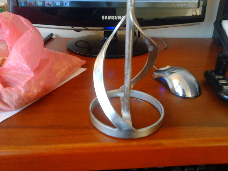

Efectivamente es un batidor..
esta es otra imagen
Mensaje por filosk8 »
Si inventor tiene un modulo _(que tienes que pagar xtraaa por supuesto)
se llama ALIAS y este te permite hacer superficies muy complejas en inventor.
Ahora nunca he desdoblado aklgo como eso
pero si mantienes el mismo espesor de chapa
no creo que haya problema si seleccionas desdoblar desde una cara.
ah lo olvidaba puedes bajar el demo por un mes desde aqui
http://usa.autodesk.com/alias/" onurl="window.open(this.href);return false;
creoq ue si funcionaria

tengo instalado el alias,pero es el alias automotive,aunque me dijeron que era lo mismo,pero a mi parecer creo que no,porque no lo carga,cuando estoy dentro del inventor,estaré probando con las herramientas de inventor,y si me sale lo posteo para que capaz otro usuario tenga el mismo o parecido problema y vea una solución u opción aceptable..
