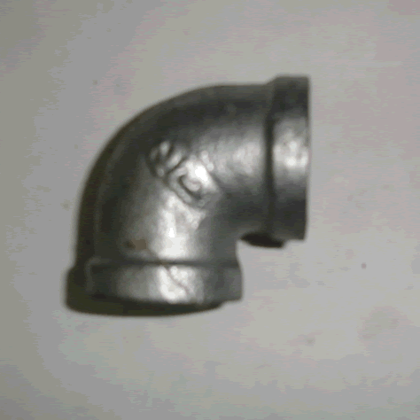

Hola de nuevo a ver , el codo es como el que ha hecho el amigo mas arriba, pero con el radio de giro mas pequeño, como el de la foto. De ahí que se me interseque cuando intenta hacer el barrido.

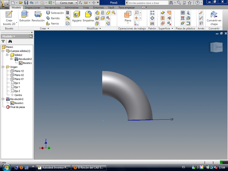

¿Te puede valer así­?
Y está hecho como te lo he dicho, bueno, luego lo he "adornado".

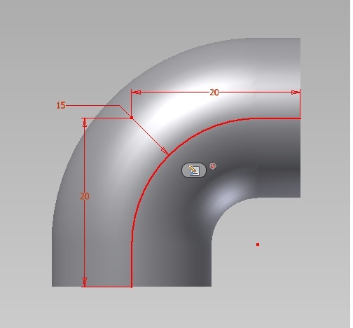

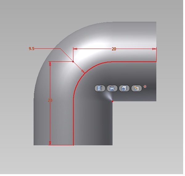

Yo voy a explicarte como hacerlo con barrido.
En el plano XY dibujo un circulo, en este caso de diámetro 19, y otro con el diámetro interior (yo he utilizado 16 mm) lo utilizaremos como perfil.
En el plano YZ dibujaremos el camino
Lógicamente las cotas pueden variarse, pero ojo el radio de redondeo nunca puede ser menor que la mitad del diámetro exterior del codo, en este caso 9'5, que es lo que yo he dibujado.
Variando las cotas del barrido obtendremos diferentes formas de codo.
Última edición por Ricardo el Lun Dic 12, 2016 8:13 pm, editado 4 veces en total.
