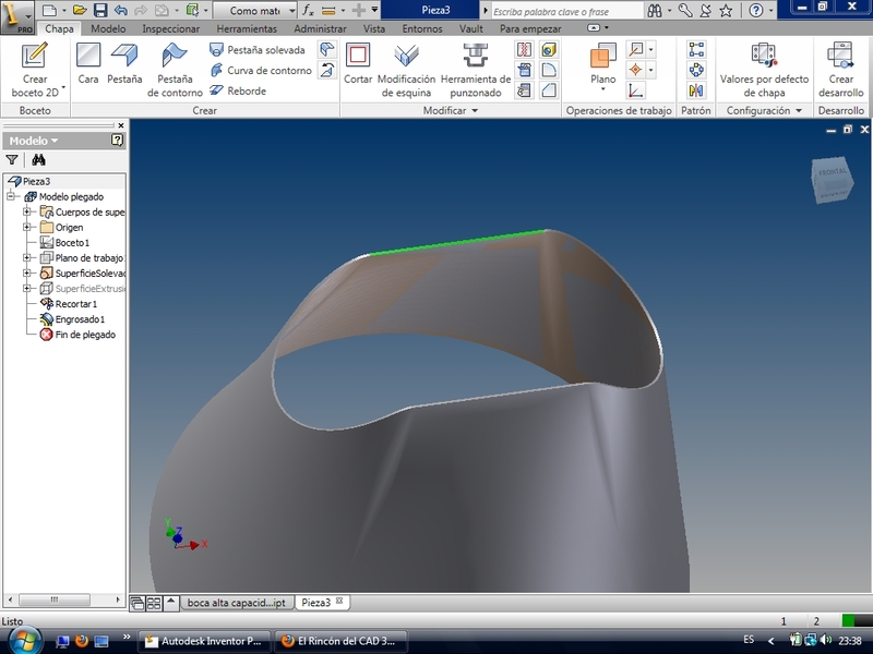

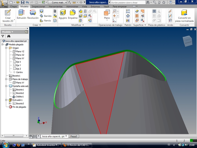

voy hacer dos ipts para que veas el problema que tengo y porque quiero hacerlo en superficie.
Mensajes: 585
Re: Dejar en superficie una tolva solevada
Mensaje por artuenry »
Mira el corte que tengo en una y en otra las he puesto de color, la boca plegada tiene una forma correcta pero el corte no. pues el láser no corta la chapa de esa manera ni siquiera una cizalla.
Y la otra el corte es correcto pero la forma no

:44 :44 Me lo has puesto muy fácil:
Evidentemente no podemos plegar la chapa con la forma de la chapa curvada, hay que plegarla por pequeños sectores hasta que consigamos la forma. Bien, pues en tu dibujo que has hecho con el comando de "Pestaña Solevada", sube el final de pieza hasta después de la operación de "Pestaña Solevada", es decir, deja debajo del final de pieza por encima de la extrusión. Por si no sabes como se hace, pincha en el punto rojo con el aspa y sin soltarlo llévalo donde necesites.
Ahora si te fijas en la segunda imagen, debajo de las letras "Para empezar" de tu imagen, hay un grupo de comandos (al lado de "Herramientas para punzonado") y el de arriba a la izquierda es "Rotura", lo seleccionas. De las opciones que te da, elige en Tipo de rotura "Extensión de Cara", vete a la zona de la parte superior y en uno de los dos costados, donde mas es la zona curva y acércate para poder seleccionar una pequeña porción de esa zona, la que quieras. Tocas la cara externa (o la interna) de una pequeña y cuando valides, desaparece. Acabamos de "romper" la pieza y lo hacemos en una zona pequeña para que no perdamos desarrollo.
Vuelve a bajar el final de la pieza y dile que te de el desarrollo.
Puede que no te salga a la primera, pero lee detenidamente mis explicaciones y verás como lo consigues :53

creo que no me has entendido, me refiero al corte que hace la extrusion sobre la boca que lo pongo en verde.
ese corte no vale.
no me referia al desarrollo

Ahhhhhhh vale, empecemos por ahí­. Bien vale, ¿que problema tienes?, que no se puede cortar por láser esa forma, pues córtalo después de plegar o mecanizalo. Vale, que tu quieres que esto salga cortado de láser, pues te quedarán unas aristas que no se adaptarán a la forma del tubo que luego irá soldado, me imagino. Hacerse se puede hacer, pero desplegando tu cono y recortando en recto ese borde (un trabajo inmenso).
Una pregunta un poco tonta, ¿por que lo quieres hacer exacto?, date cuenta que ni la curvatura es exacta. Pero bueno, contéstame a esta cuestión y tal vez veamos la forma de hacerlo.

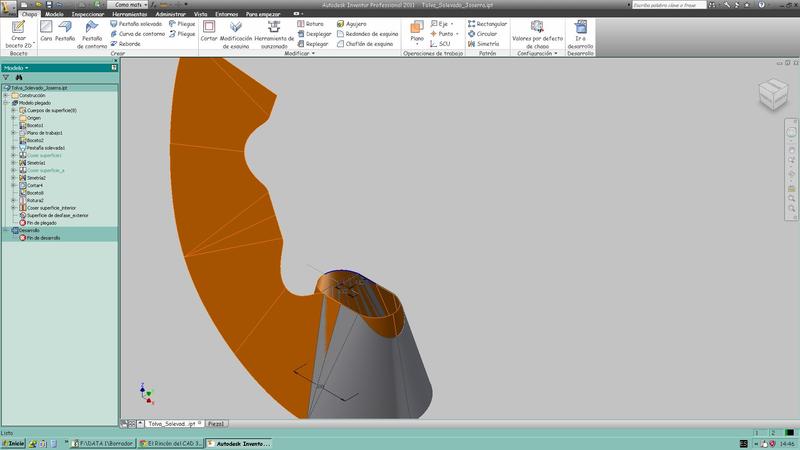

Hola chicos. Lo he intentado en inventor versión 2011.
Como veras, con la forma del corte...no he podido hacer casi nada, Si te he entendido bien...la forma en el canto de ese labio pienso que es inevitable- Pues porque planteamos el mordisco desde la pieza plegada, que me parece No es lo que buscas.
Sin embargo, para eso ultimo te dejo un ejemplo de la superficie exterior. por si te sirviera al menos de plantilla, supongo que habrí­a que repasar las dimensiones totales, Ten en cuenta, que dado la dirección del mordisco a la boca ya plegada, las áreas de tu tolva son distintas por ambos lados, ya que proviene de esa idea anterior.
La interior, la hice solo por curiosidad
...Ojalá te sirva Artuenry, Pues pude tener mas fallos. Échale un vistazo por favor.
Un cordial saludo.

Joserra
Mensajes: 1696
Temas: 101
Agradecido : 816 veces
Mensaje por Joserra »
De nada, como ves seguí­ la idea de Mondeo. Pero, no trabaje en superficies, la que hay, la extraje de la cara del desarrollo, con un comando de la ficha modelo, en el apartado de superficies que me parece que se lama"copiar en construcción".
Entonces..Vas a usar el desarrollo y plegar ?. Si es así­ no te hacen falta superficies, pues tenias el desarrollo.
Imagino que lo que querrás es plasmar esa figura en un boceto de un ipt aparte, dale espesor normal, y doblar sucesivamente, acuerdate de restarle un pelo de holgura a la longitud total.
Y en cuanto a la boca, casi te dirí­a que no te preocupes. ¿Podrí­as suavizar las aristas superiores ?, acloparia bien ¿no os parece?. Es la mejor opción en mi opinión.
Aunque imagino tendrás tus razones.
Un cordial saludo

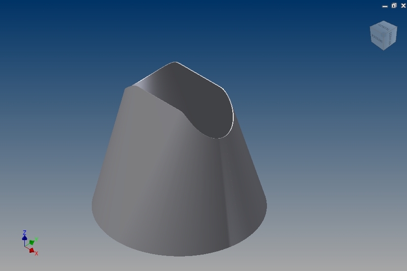

Arturenry, lo que quieres hacer se puede hacer, lo que pasa es que cuando intentas desarrollar la chapa, Inventor no es capaz de "aplanar" zonas curvas y menos cuando hay una transición de cí­rculo a plano.
Digo "se puede hacer", porque acabo de hacerlo, aunque de otra manera. Haz el Solevado pero de pieza (y no de chapa) y que sea una superficie. Le haces la forma de la boca superior y le das espesor (no hace falta coser superficies). Luego buscas es icono de convertir en chapa, en los valores del espesor le das el mismo que el grosor, haces una rotura en un lateral y ahora cuando intentas sacar el desarrollo, te da error por lo que te he comentado.

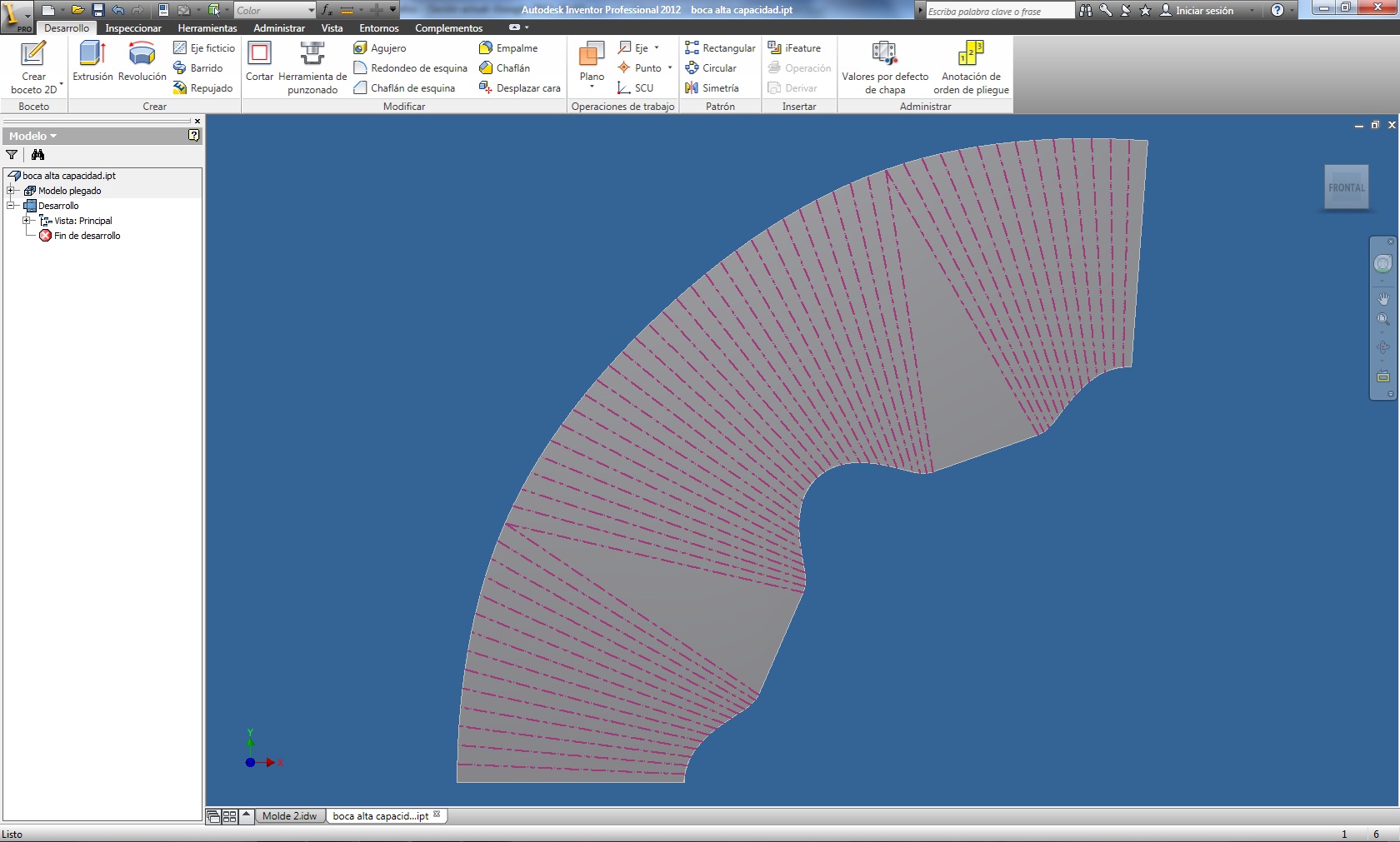

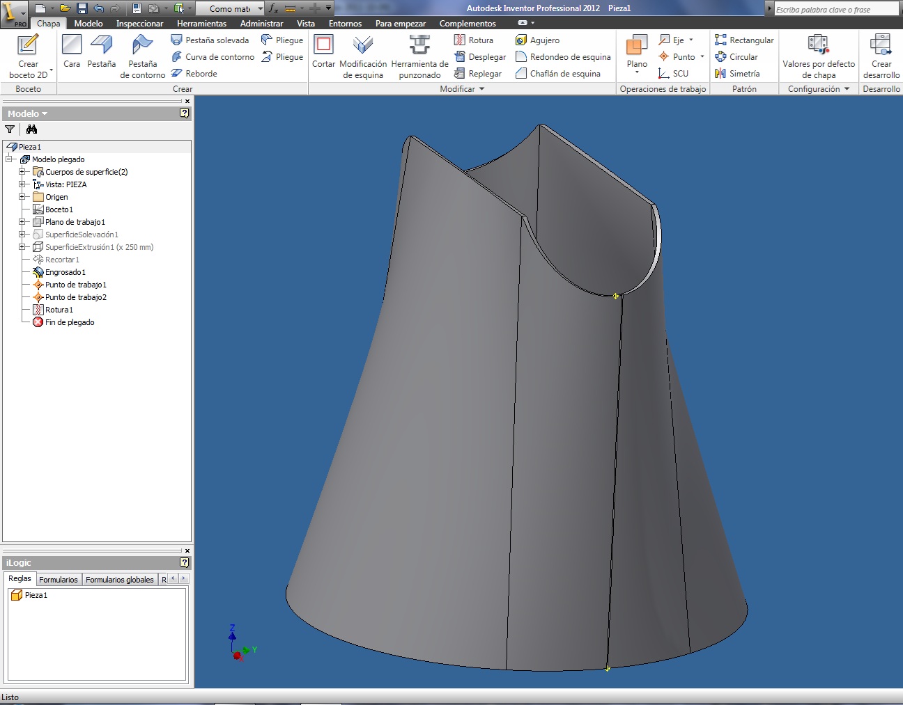

Bueno aquí­ esta mi boca, se podrá pulir algo mejor pero ahora estoy muy liado con la familia.
Última edición por Mondeo14 el Dom Nov 13, 2016 11:11 pm, editado 7 veces en total.
Mensajes: 12463
Agradecido : 5346 veces
Muy buen trabajo, creo que no hace falta pulirlo mucho mas. Un punto para ti.
Al final has conseguido que cuando sacas el desarrollo, los bordes son todos perpendiculares a la chapa, me ha gustado el método. Tiene su trabajo, pero se consigue el resultado, que a veces es lo que importa.
