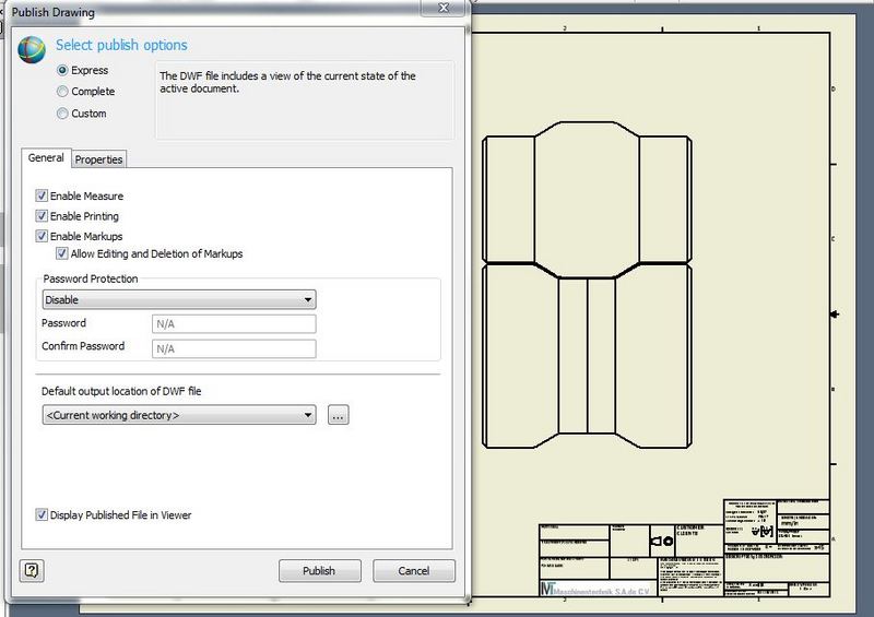

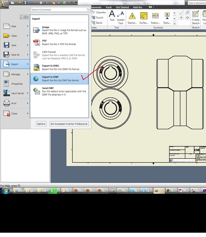

tienes tu idw que quieres pasar a dwf
haces esto
después pones las reglas que quieres que obedezca
y ya después los podrás ver en el dwf viewer que viene gratis en inventor o desde la pagina de autodesk
o usas el dwf design review para hacer revisiones
