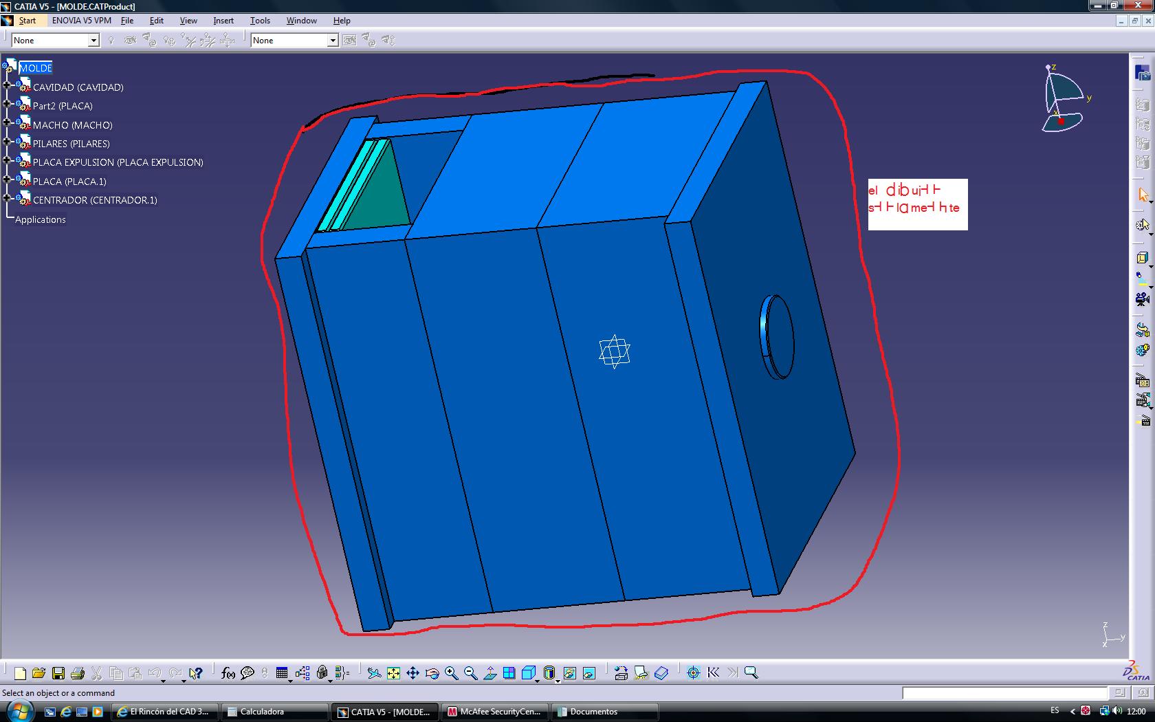

Una vez realizado el drawing de un product cual seria la forma de pegar una imagen global de este tan cual es con sus colores al plano general para que se vea mejor
Solo quiero pegar la imagen del molde pegarla al drawing

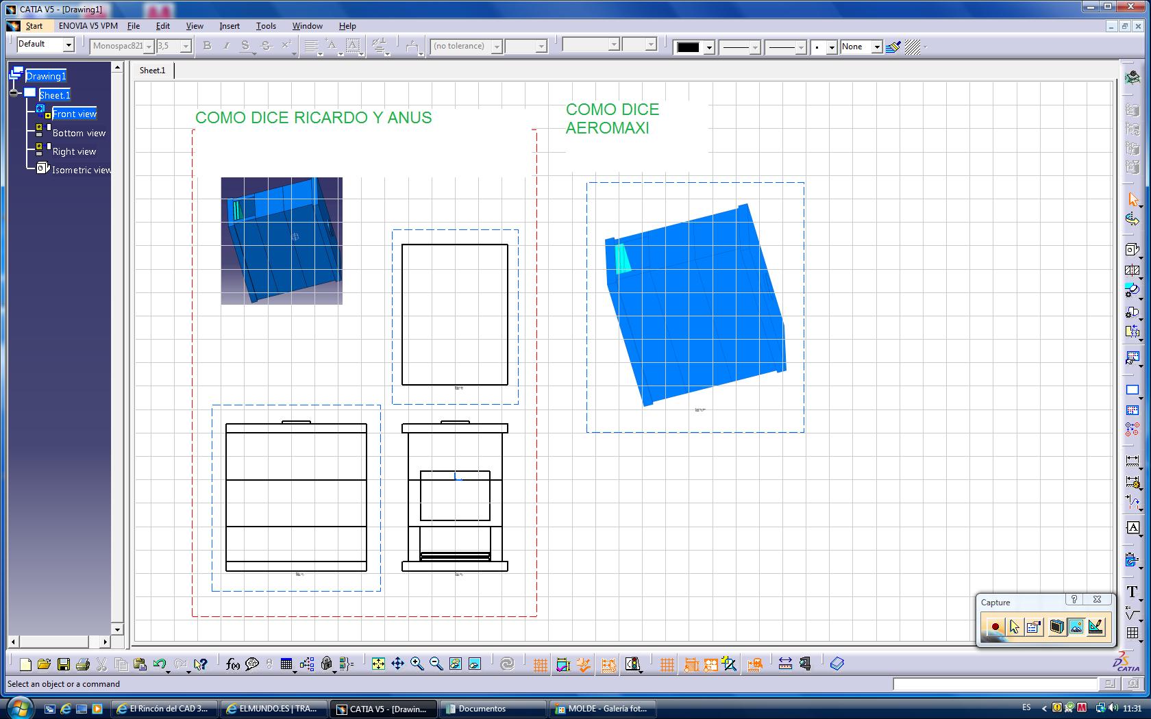

Lo único que tienes que hacer es una vez hecha tú imagen y desde un drawing ir al menú Insert>Picture... Se abre una ventana para que busques tu foto en el directorio donde la hayas guardado, la seleccionas y pulsas abrir y luego en el drawing pincha donde la quieras colocar y ya está.

Por el titulo del mensaje parece ser que lo que no sabe es como capturar la imagen para luego pegarla en el drawing tal como ha explicado, muy bien por cierto, anus.
Yo intento explicar como hacer eso de capturar la imagen.
Estamos en el product, hacemos zoom, giro, apartamos las barras de operaciones, etc. hasta dejar la imagen como nos gusta.
Ahora vamos a "Tools / Image /Capture"
Nos sale una barra de operaciones, con el 2º icono (Select Mode) seleccionamos el área que queremos captar, ahora damos al 1º icono (el del punto rojo), damos al icono "Save as", elegimos lugar, nombre y tipo de archivo (recomiendo JPEG).
Ya tenemos una imagen, ahora con lo que ha explicado anus, tendremos terminado el trabajo.

Si lo que quieres es pegar una imagen, lo que te ha explicado Anus es la forma adecuada. Pero por lo que entiendo que quieres hacer, aunque igual me equivoco, creo que exite una forma mas adecuada que pegar una imagen.
Prueba lo siguiente, en lugar de sacar la imagen genera en el drawing una vista ISO del Product tal y como quieres que se vea. Luego vas a las propiedades de la vista ISO y, en la pestaña View, en la zona que dice "Dress-up" seleccionas la casilla que dice "3D Colors". Al final de todo tienes la opción "View generation mode", seleccionas la opción Raster del menu desplegable y luego entra en Options para seleccionar el tipo de sombreado que prefieres.
Prueba las diferentes opciones hasta que encuentres la que se adapte a lo que deseas.
Espero que te sirva de ayuda. Y si no es lo que buscabas espero que sirva a otros compañeros del foro.

GRACIAS por vuestras respuestas A LOS TRES, iré probando las opciones y os comentare como me fue.
Ahora os dejo como queda con las diferentes opciones.
