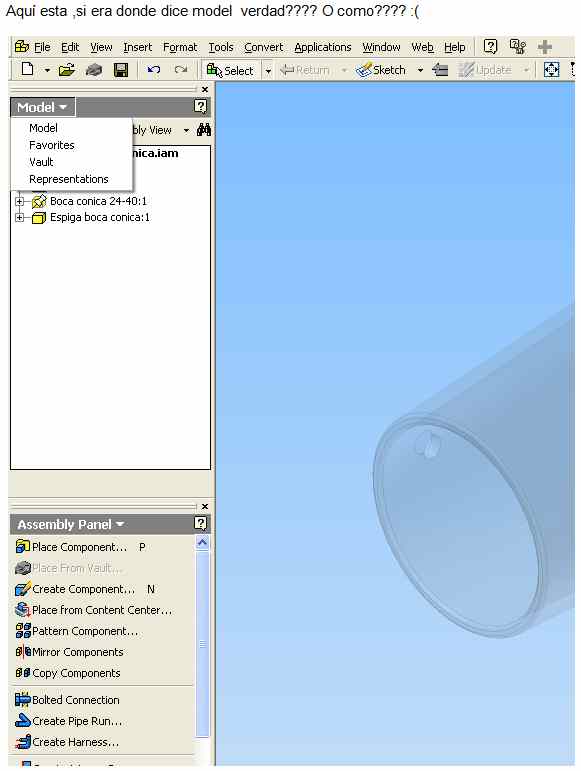

Pon una captura de pantalla de tu programa para que recuerde donde puede estar. Y si se ve lo que me dices que hay, mejor.

adjunte el archivo gracias.....

Re: Como abro el design assistant
:44 :44 Me parece que me he equivocado :45 :45 , es en la ventana de abajo (según tu imagen), la de los comandos, la que te pone "Asembly Panel". Despliega la flechita que tienes a la derecha y ahí­ debe de estar lo que buscas. mil perdones por la equivocación, pero es que como las nuevas versiones lo tienen en otro lado, pues ya se me ha olvidado.

Mensaje por himeko »
oye ya lo estuve buscando y tampoco esta ahi donde dices , solo aparece el acelerador de diseño y ya le pique en todos loados incluso en tools y nop :47 :47 :47 no lo encuentro y mi ayuda de inventor no sirve donde mas crees que pueda estar ........... :58 :58 :58 :58
:44 :44 :44 :44 :44 :44 :44 ya lo akabo de encontar esta en file gracias de todas formas ........ :17 :17 :17
