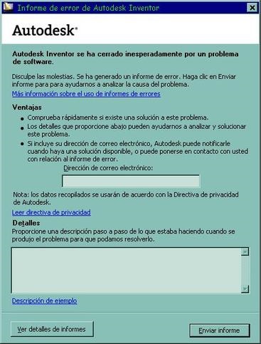

Hola chavales. Tengo este error cuando trato de lanzar Inventor 2011. Y hablado previamente este asunto con amigos (tiene mala pinta). Tan solo lo comparto por si alguno le hubiera pasado...que deseo que no.
Decir antes que mi caso pudiera ser particular. Pues mi PC está muy tocado, y aunque me han aconsejado muy amablemente solventar ese asunto e incluso ayudarme personalmente a solventarlo, no estoy en mi mejor momento y necesito conservar el PC como está al menos por una temporada.

Yo me inclino por creer que es un problema de tu PC, a mi me pasaba a menudo, no solo con Inventor, en un portátil que tengo bastante antiguo.
A veces se arreglaba reiniciando y abriendo solo un programa.

Joserra, eso nos ha pasado a todos. Hay veces que el programa se satura, bloquea o le da el cuarto de hora y "casca". Pero este mensaje tení­a que haberte salido alguna vez antes, claro, si lo usas poco, pues no lo habrás sufrido.
Para tu tranquilidad, eso nos pasa hasta en la oficina de vez en cuando, con grandes diseños, con piezas de otros softs, etc. Ahora bien, si eso te pasa nada mas arrancar Inventor y no te deja trabajar, te voy a dar un consejo: tira el ordenador por la ventana, pero asegúrate que no pasa nadie, no sea que encima tengas que pagar daños y perjuicios. Y te lo digo muy en serio, porque como me imagino que NO has formateado e instalado tu Windows XP, entonces es muy lógico que te pase esto. Los programas se "corrompen" y es necesario reinstalarlos si eres de los que pones y quitas o no actualizas el SO o las SP de Inventor.
Decí­dete de una santa vez a formatear el equipo y te quitarás muchos de estos problemas. Eso o compra un equipo nuevo, cosa que en tu situación, se me antoja muy difí­cil.

El poco tiempo que usé Inventor, no me salió ese mensaje nunca y, mi ordenador como sabéis es un dinosaurio de portatil, jeje
...la verdad es que no intento saturarlo, ya que sino se cuelga casi siempre :34 ...y ahora, que parece hago cosas mas "complejas", aún se colgaria mas
...lo idóneo es invertir en otro, pero cuando no se puede no se puede
Asi que intentaremos aguantar con éste, hasta que podamos :58

Hola, a mi me pasaba a veces con el portatil y desde que se me ocurrio separarlo de la mesa con unos pequeños listones para que refrigere mejor ya no me ha vuelto a pasar, tambien hay soportes con ventiladores para refrigerar, no se si seran muy caros.
Espero que te valga.

Pudiera ser compañero....es un pc que se calienta muchí­simo ya de por sí­ pero el caso es que esta limpio. Conecta el inventor, y veo la interfaz, pero pasados unos segundos surge el error. Probare a ver como mejorar su ventilación, sin ventiladores, tiene ya demasiados, y soy de la opinión que eso también les sobrecarga, aparte del ruido que hacen.

Enfrí­alo con un ventilador, no veas lo que cambia la cosa. Yo tuve que enfriar un equipo con un ventilador para que no se bloquease, era verano y al encenderlo, pasaban unos segundos y se bloqueaba.

Bueno...Finalmente os confirmo que era un problema de calor..., pues ahora que no hace tanto, se cuelga menos y al menos el progama funciona.
Tengo a mi pobre PC, subido a unos zancos (como la "Martirio") y con la tapa abierta (como yo)...aunque tendré que cerrarla, es peligroso. A ver que hago con ella, con la caja, o con todo el equipo...
Mientras pienso en acoplarle algún enfriador al micro, creo que se llama "Cooler", aunque supongo sera un ventilador tambien, (pero presuntamente mejor que el que traí­a el micro).
