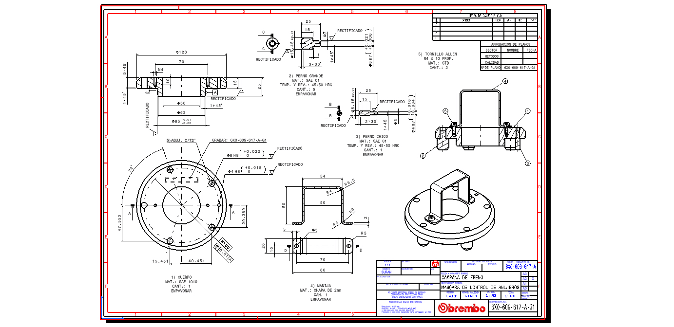

Hola a todos, me presento en este foro hermoso que encontré, soy Javier me dicen "PURO", soy Argentino y tengo 30 años, hace poco que trabajo con CATIA y mirando paginas como "muchocatia" (del juanri) un fenómeno por cierto, eh participado en algunos de sus concursos mensuales y eh aprendido mucho con su ayuda, le estoy muy agradecido. Y obviamente sigo aprendiendo con este foro también!!!
Tengo una consulta, al momento de hacer el despiece de algún conjunto o pieza (product o part) lo que quiero hacer en el drawing es colocar un formato de dibujo, ya sea en A0-A1-A2-A3- o A3, y lo he conseguido pero saco el formato del querido AUTOCAD y anda todo bárbaro pero cada vez que hago un drawing en CATIA tengo que traer ese formato y resulta muy laborioso lo que quiero es saber si hay alguna manera de guardar ese formato en el mismo CATIA, mirando muchocatia leí­ en algún post que hay un programa para hacer eso, yo querí­a saber si es así­ tan complicado o hay alguna manera mas fácil. Gracias y muy bueno el foro!!!!

Hola Elpuro, bienvenido a RinCAD, esperamos verte con frecuencia por aquí­.
¿Que si es tan complicado?, eso mismo me pregunté yo en <<AQUÍ>> y descubrí­ que si, que es muy complicado. Lee atentamente todas y cada una de las respuestas (sobre todo las últimas) y descubrirás lo complicado o complejo que puede ser. Hay complementos, macros (Juanri tiene uno en su página y creo que es la mejor que he visto, pero no he probado), que te facilitan las cosas. Con otros softs lo haces mucho mas fácil, tomas una lámina o cajetin de Autocad, y lo pegas en el módulo de planos, como tu haces en Catia, pero de tal manera que lo puedes guardar como prototipo.

Hola Puro. Bienvenido !! Y mas si eres compañero de ejercicios en muchocatia je je.
Bueno...Pues si, ya habrás leí­do en la respuesta de otros comanches, que si por ejemplo ya has conseguido meter un formato que te guste en un Drawing de catia. (creo recordar que lo decia FGS). Echo eso, lo mas sencillo (es como decí­a nuestra amiga Anus) lo guardes sin vistas y así­ tengas una plantilla para cada vez que empiezes un dibujo, comenzarlo desde el menu File->New From, renombrado tu drawing antes de aceptar

Re: Formato
Gracias compañero. :49.
ufff :45 La verdad es que me explico fatal. Se me olvido contarte aunque veo que ya lo sabes. Que el formato se inserta o se dibuja en el espacio "Back_Ground" del entorno drafting. Por ejemplo yo coloco ahí­ también las tablas y leyendas, pues se recomienda usar solamente el espacio "Working Views" solamente para representar y acotar lo dibujado.

Joserra esa es la opción que primero intenté para crearme mis formatos normalizados. Pero no me salio tan bien como a ti :14
Es por ello que me animé con vuestras indicaciones del post que ha mencionado Mondeo, a hacérmelas directamente con el drafting. No es tan complicado.
Se agradece el ví­deo sinceramente, pues tal vez si no pueda servirme para cajetines, si para cualquier otro detalle o dibujo que tenga de AutoCAD y quiera aprovechar.
Puro si sabes manejar el sketcher, puedes generar todas la lineas de marco y cajetí­n con las mismas herramientas, en el drafting. Eso si como ya te han indicado en sheet background, para evitar movimientos involuntarios cuando estés distribuyendo vistas o acotando en working views.
