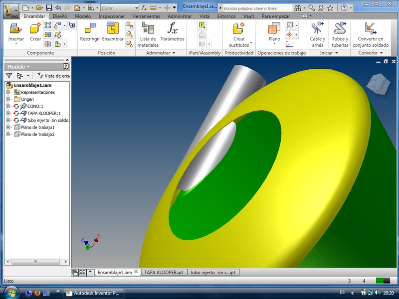

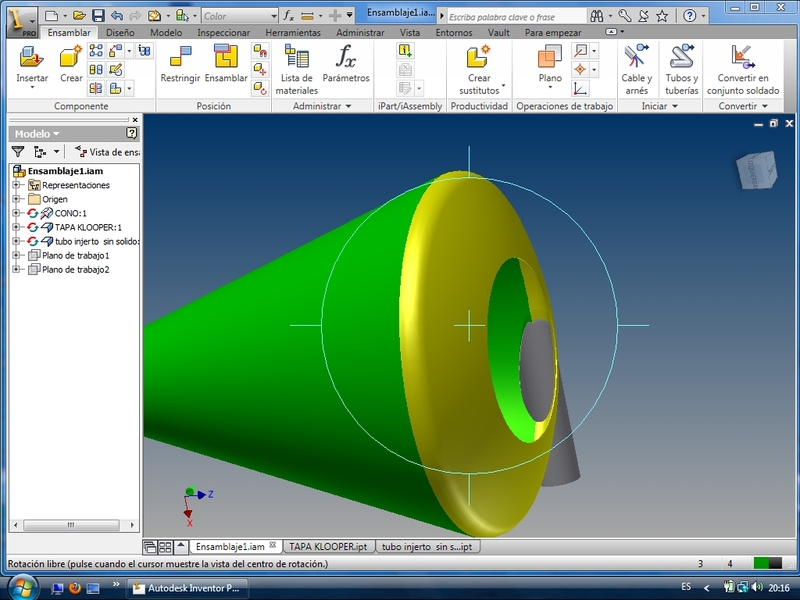

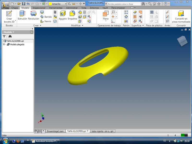

Hola tengo que injertar un tubo en un deposito y lo ensamblado pero ahora tengo que hacer el agujero al deposito y cortar el tubo con su forma para hacer luego el desarrollo os dejo la ipt que he hecho.
Creo que tenia que haber construido las ipt teniendo en cuenta el ensamble pues creo que he tenido que hacer demasiados planos de trabajo ¿que opináis?
No esta terminado falta la brida de abajo y algunos soportes pero lo que necesito es el desarrollo del tubo para cilindrarlo.

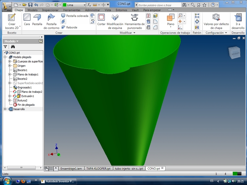

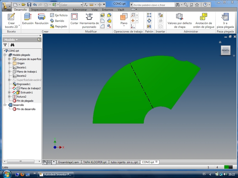

Bueno ya lo he conseguido, no se que problema habido pero nadie me ha dado su opinión, no se algún comentario o algo.
Bueno ya me diréis algo.

:30 :30 ¿Tu crees que la pieza amarilla se puede fabricar en chapa?.
Para que veas, te doy un punto por tu esfuerzo :53

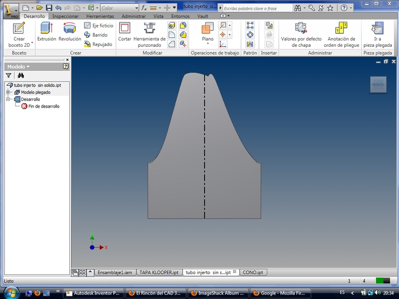

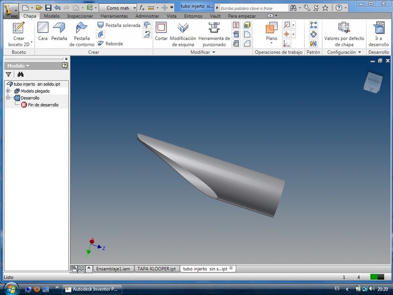

se me olvidaba el desarrollo del injerto

¿Estas seguro que eso se puede fabricar?, porque yo lo harí­a de otra manera mucho mas sencilla: tomarí­a un tubo del ø de ese "injerto", lo corto a la longitud necesaria y después le mecanizo o le corto por laser la forma que se necesite. así­ no hay ningún problema :53

Sobre el injerto no hay tubo comercial con ese diametro y grosor en acero inoxidable.

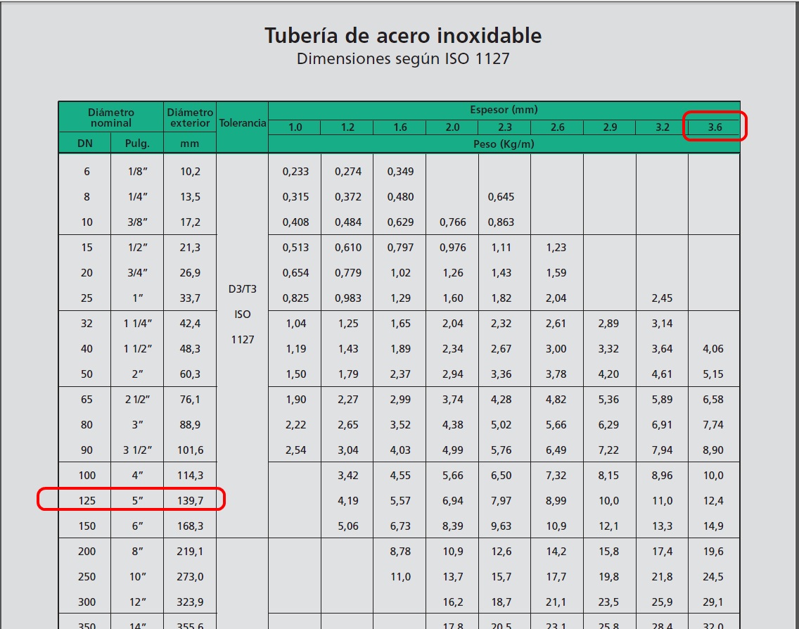

artuenry escribió:
Sobre el injerto no hay tubo comercial con ese diámetro y grosor en acero inoxidable.
¿Y eso quien te lo ha dicho?, mira esta imagen:
Si necesitas mas información me lo dices y te lo comento :44 :44
PD: Solo hay que buscar un poco y por cierto, el fabricante o distribuidor esta en el paí­s.

Gracias, no bien mal la informacion, pero es un solo deposito y ese tubo no lo usamos mucho, date cuenta que comprar una barra para 600 mm.
Mensajes: 12345
Re: Hacer injerto en un ensamble
Todo depende de lo que te cueste la chapa, recortarla con esa forma, curvarla y luego soldar el cordón longitudinal. A veces suelen costar mas la salsa que los caracoles :44 :44 , pero que sepas que haber, hay muchas cosas :53
