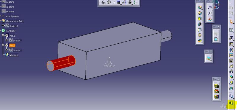

Hola, estoy intentando hacer una simetrí­a de una operación y no se si no se puede hacer en Catia 'o es que soy muy paquete. :30
Alguien me puede aclarar esto. :53

Re: Simetria de operacion
Si se puede.
Seleccionamos la operación
Clik icono "Mirror" ( Insert / Transformation Features / Mirror)
Seleccionamos plano de simetrí­a.
Listo.
Prueba y me dices.

Busca la barra de herramientas que se llama Transformation Features. Dentro de esta tienes una subpaleta que se llama Transformation. Ahí­ tienes lo que buscas.
Por cierto Aer, no eres paquete, el problema es que a veces no se sabe donde buscar, pero eso nos pasa a todos.

Todos a la vez Ricardo!!! Jajaja. Sí­ con mirror también vale.

Muchas gracias a los dos, problema resuelto a medias ya que veo ó creo que no permite hacer simetrí­a de simetrí­a (mirror de mirror) :30 , pero aun así­ vale. :53
