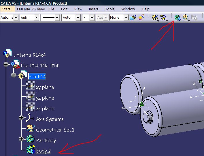

Hola A todos.
Me he atascado con al siguiente cuestión y creo recordar que no es dificil. :46 Tengo que crear dos solidos en un mismo Part y no me acuerdo como realizarlo . :30
¿Alguien me puede indicar como?
Un saludo y muchas gracias.

No tienes más que darle al icono "body" estando en la part y te colocará un nuevo body listo para ser usado.

si miras el ultimo ví­deo de mecanizado que hice para crear el tocho
inserto otro body en el mismo part...
Re: Dos Bodys en el mismo Part
Supongo te refieres a ir colgando del árbol tantos cuerpos (body) quieras sin llegar a unirlos.

Muchas Gracias compañeros, y si Jaam_24 a eso me refiero. :69

El tema es que estaba haciendo una cosa y al insertar el nuevo body me desaparecia el primero, ese era el problema.Pero ahora a salido sin pegas, no se. :30
