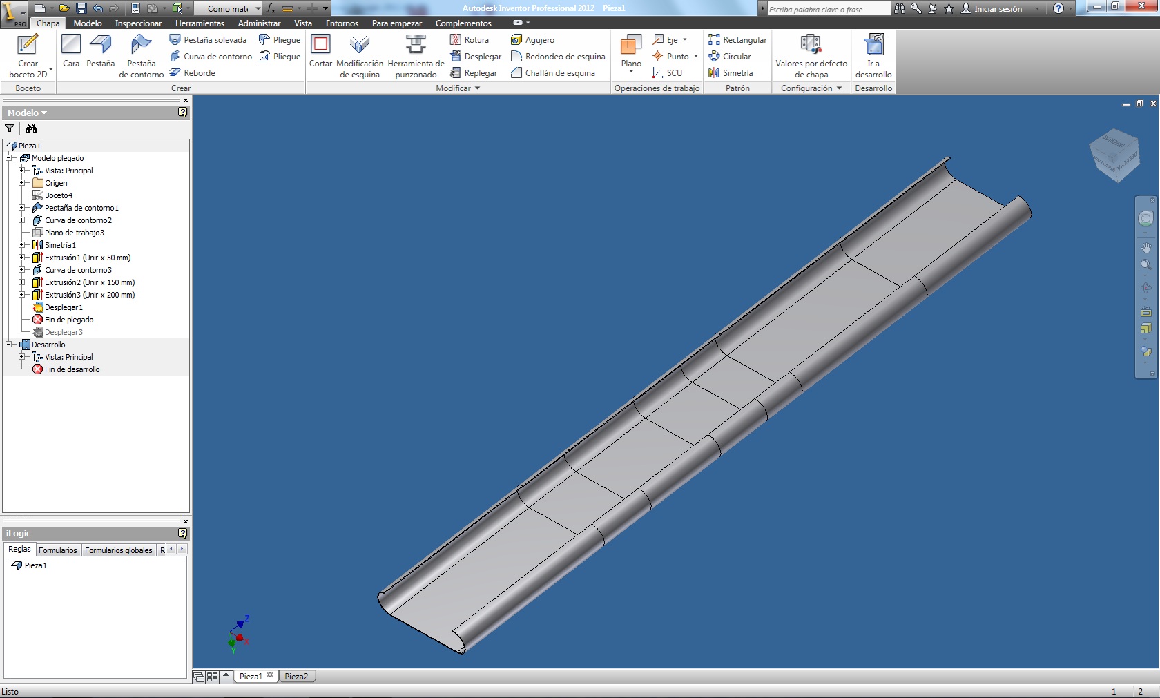

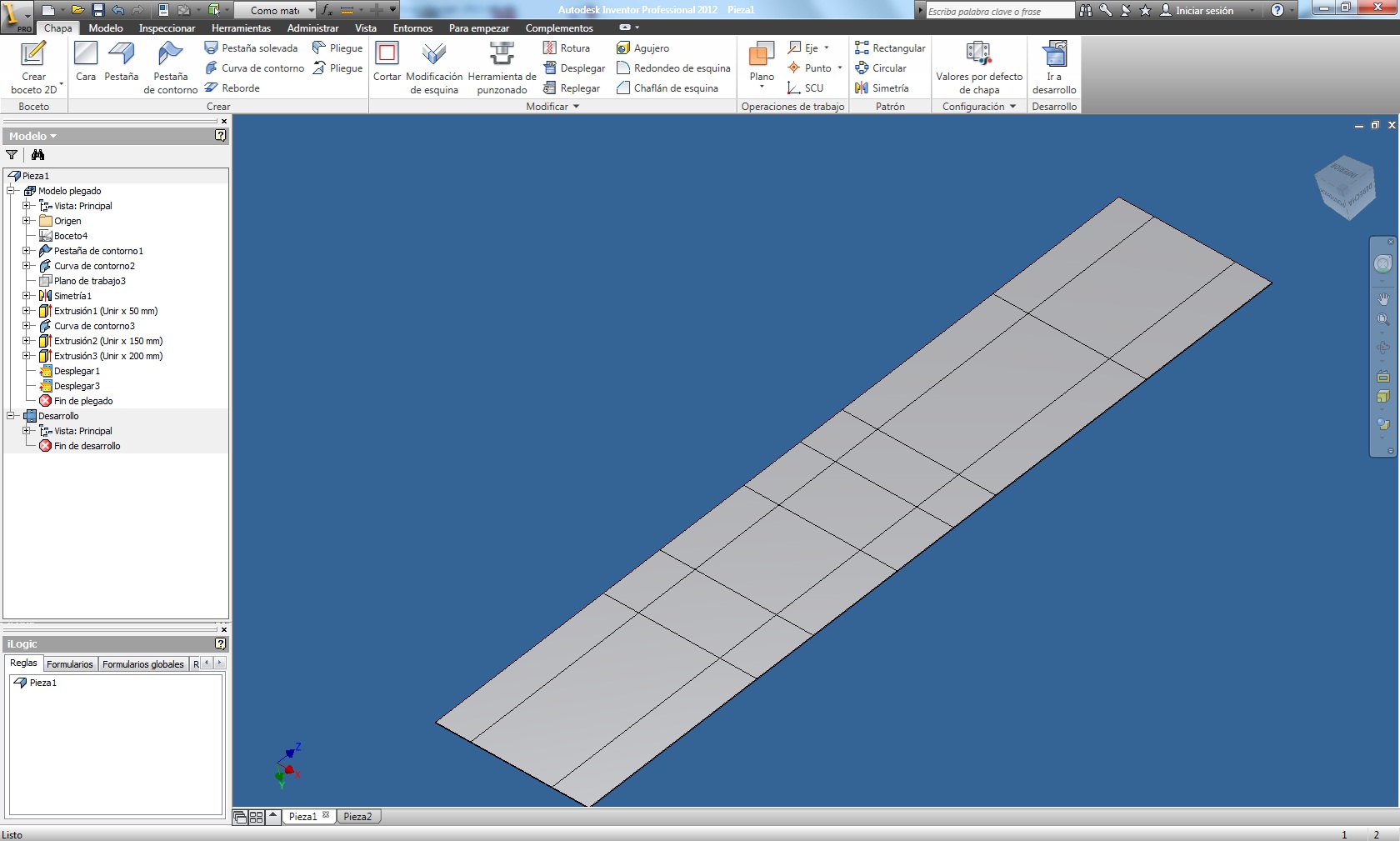

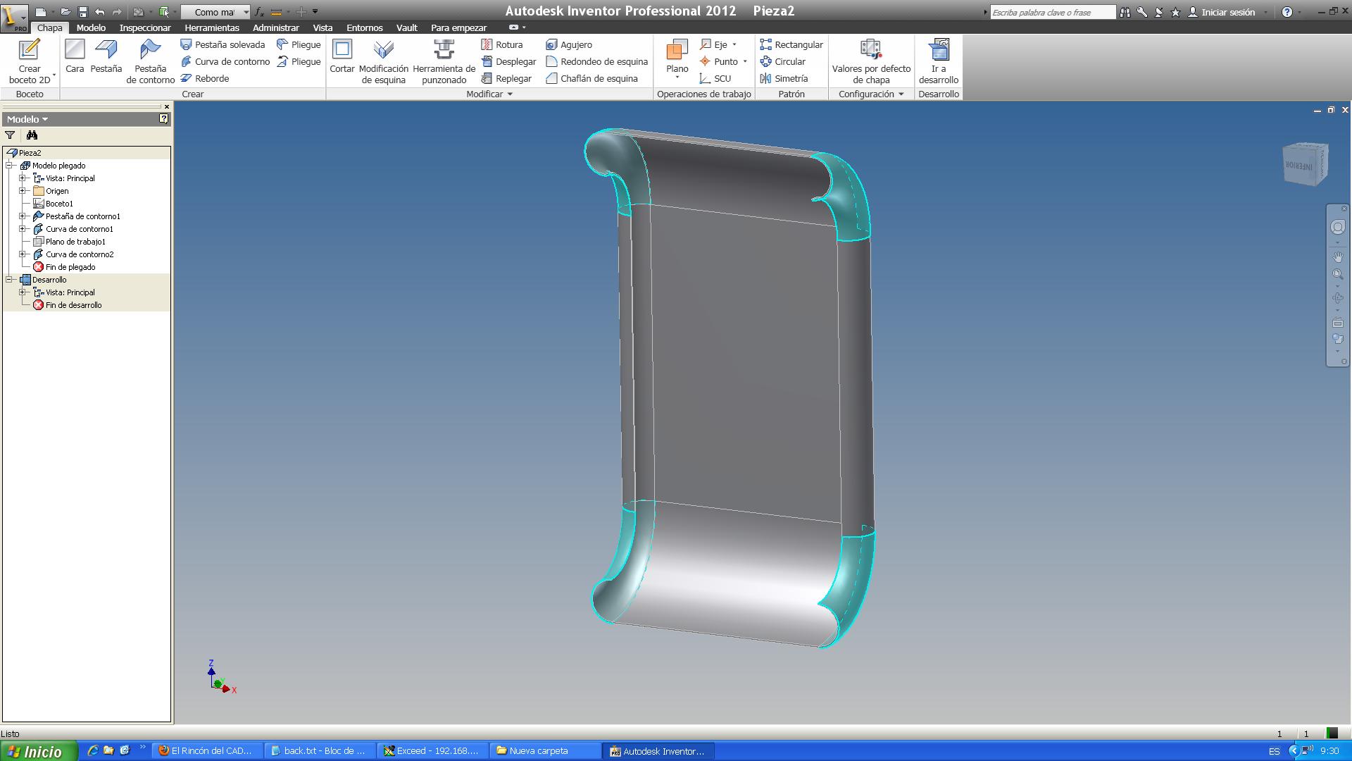

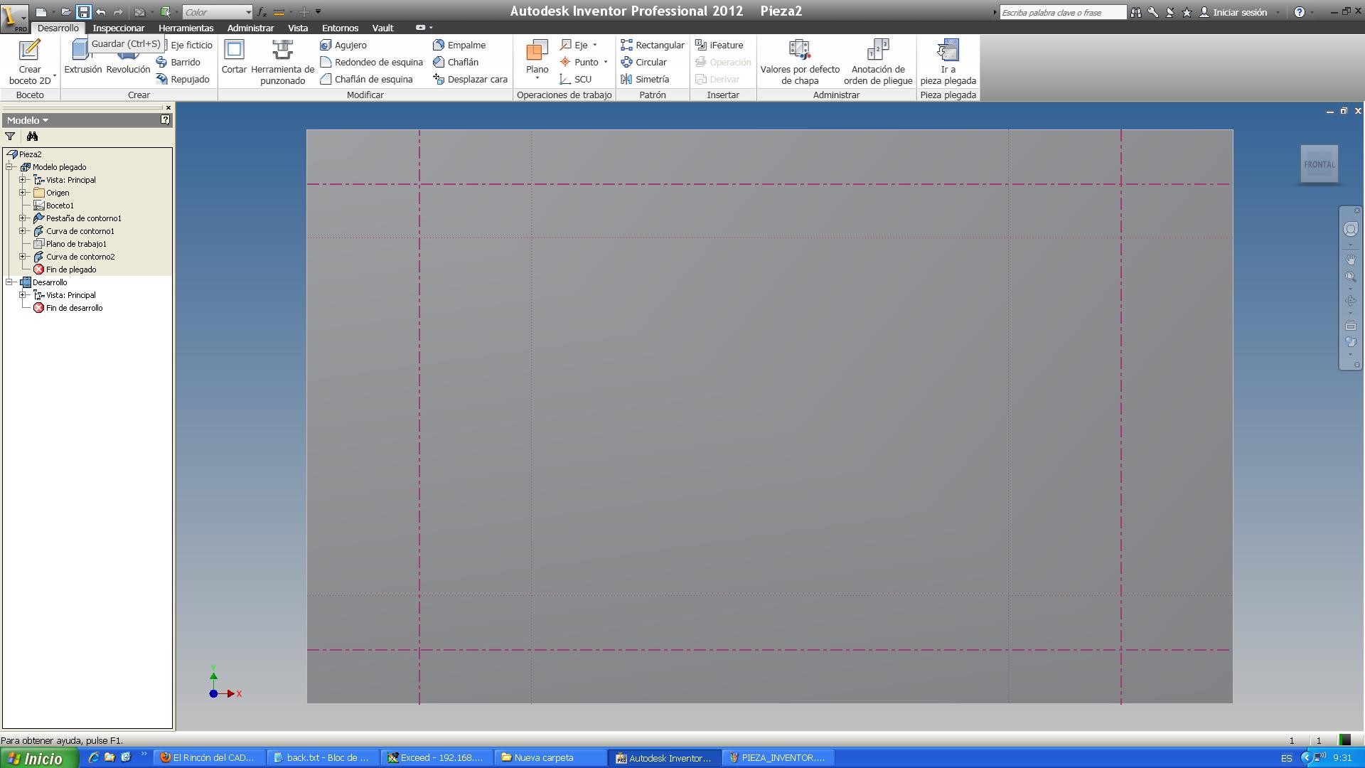

En el podéis ver una pieza de chapa un tanto extraña diseñada en el entorno chapa de AI la cual se desarrolla sin problemas, además obteniendo como desarrollo un pieza rectangular perfecta. Imágenes PIEZA_INVENTOR.JPG y DESARROLLO_INVENTOR.JPG.
Bien esto es lo que más me llamó la atención, pues esta pieza tiene cuatro zonas que no son desarrollables (están marcadas en la PIEZA_INVENTOR_JPG), por lo menos por los métodos tradicionales, ya que tienen doble curvatura.

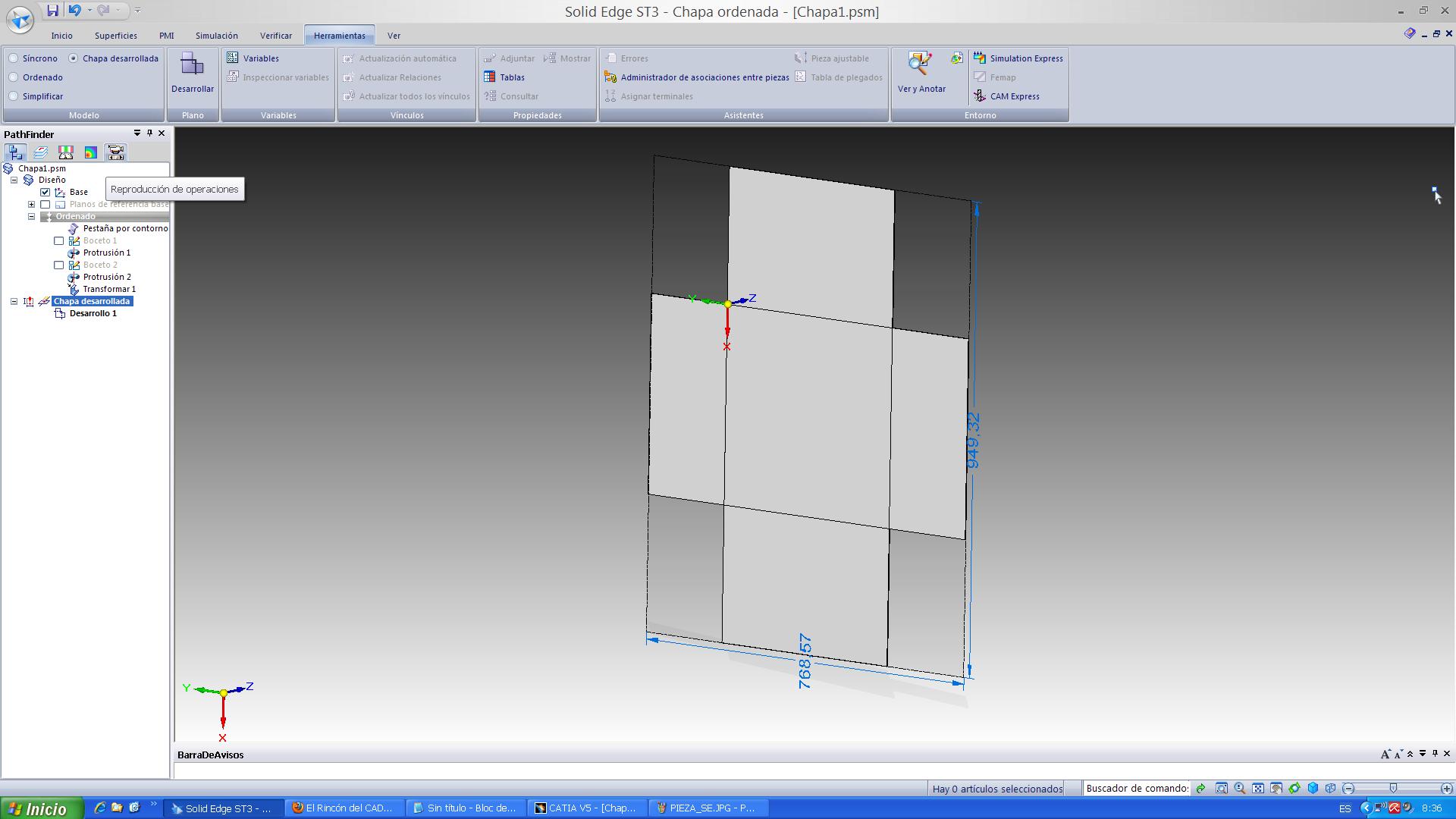

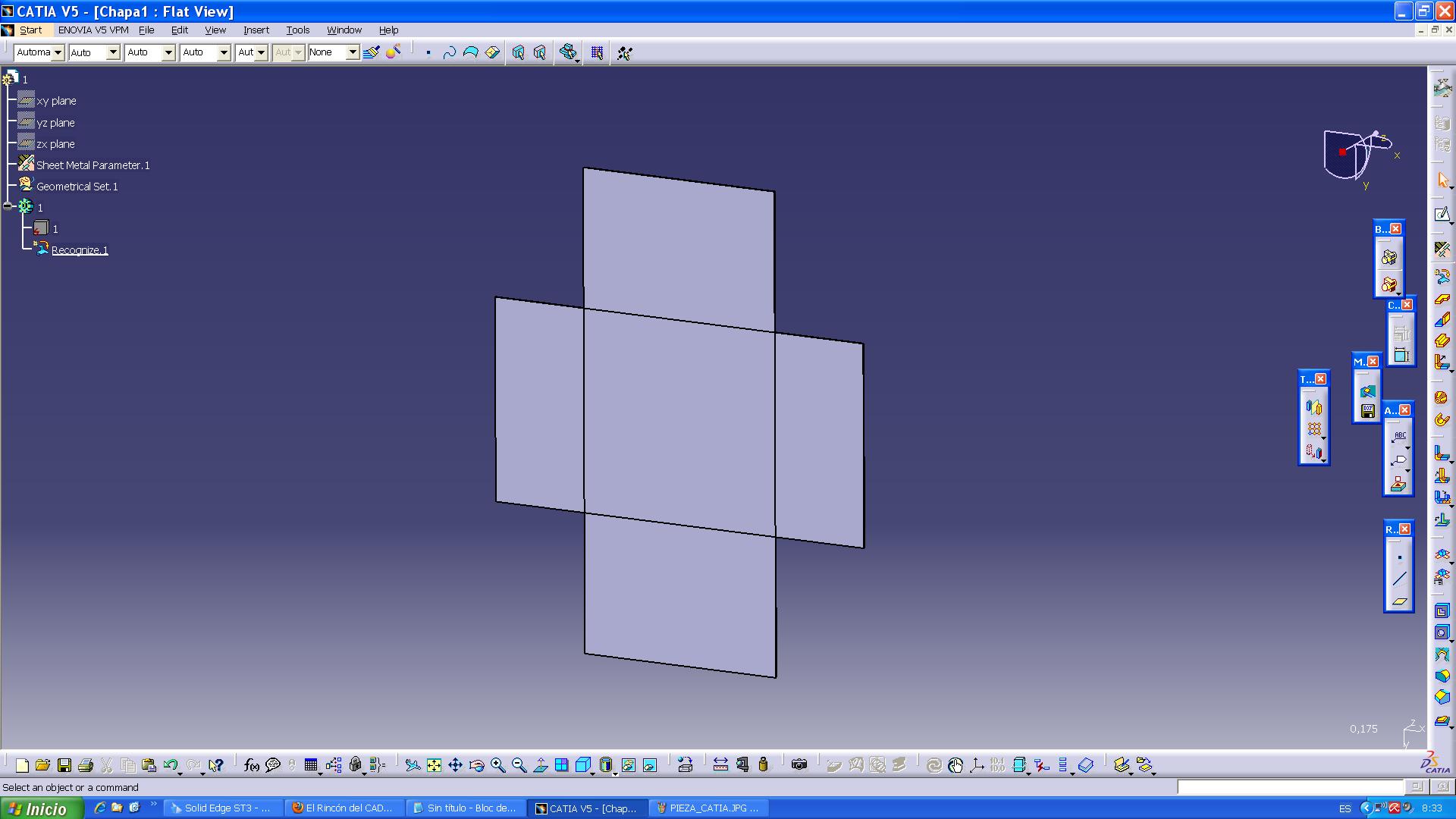

No he querido apoyarme solamente en mi experiencia en el diseño y desarrollo de chapa, por lo cual he diseñado una pieza similar a la del ví­deo y la he procesado con diferentes soft, Inventor, Solid Edge ST3, CATIA V5, Autoform y NX 7.5.
El resultado ha sido el esperado, tanto Solid Edge como CATIA V5, solo son capaces de procesar la geometrí­a desarrollable, adjunto imágenes de ambos soft. Podéis comprobar que ambos omiten las esquinas y no las pueden procesar.

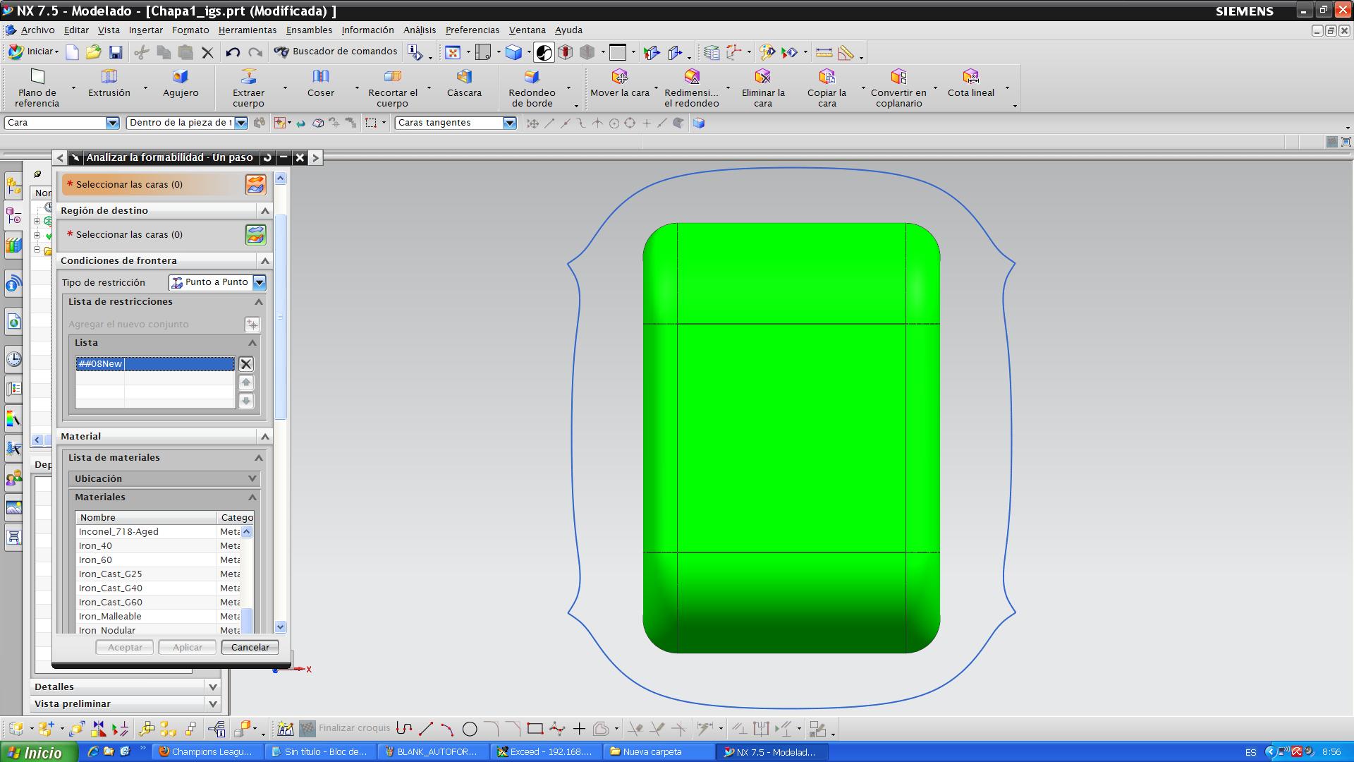

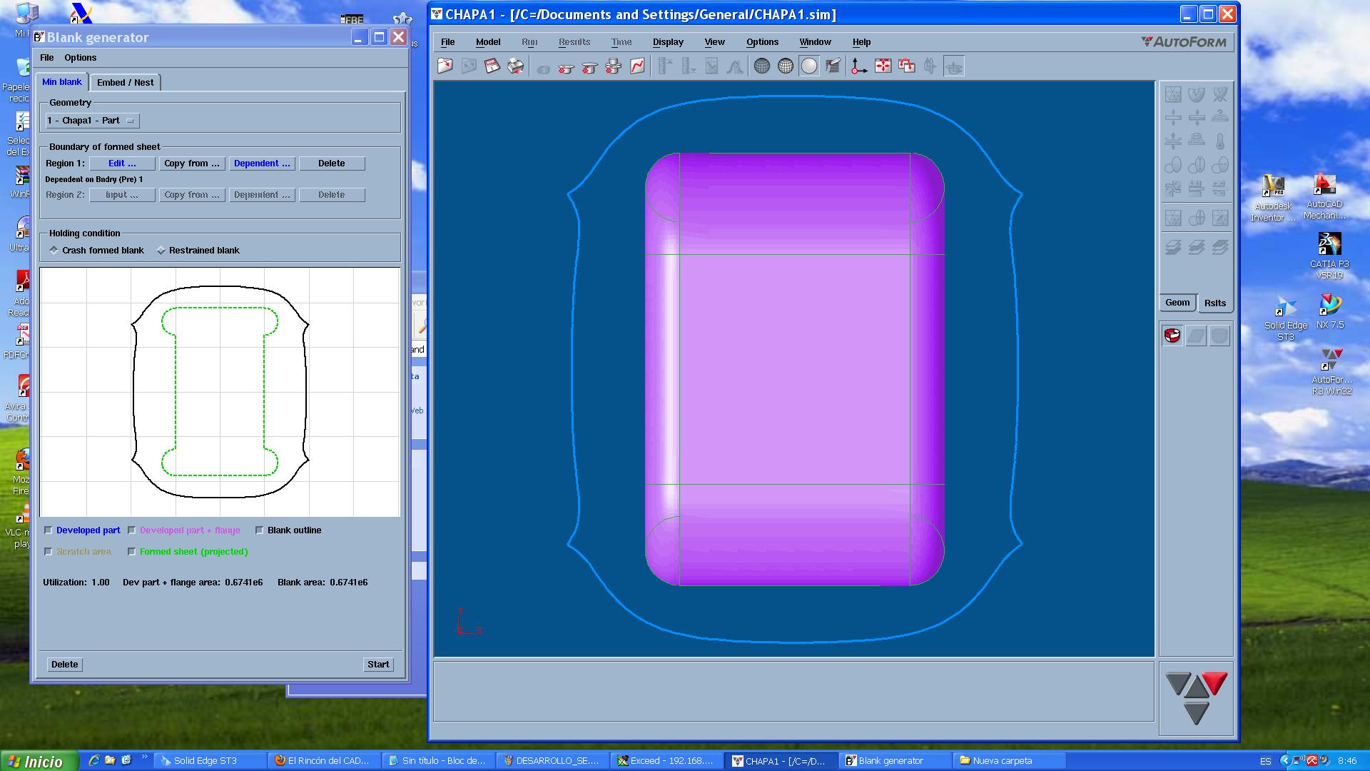

Autoform nos muestra lo que sí­ es un desarrollo lógico de la pieza, al igual que lo hace NX. Ojo la imagen de NX se corresponde con el cálculo de conformado, no con el de plegado, con este último el resultado es similar a SE y CATIA.
Podéis comprobar que tanto Autoform como NX si nos dan un desarrollo lógico de la pieza.

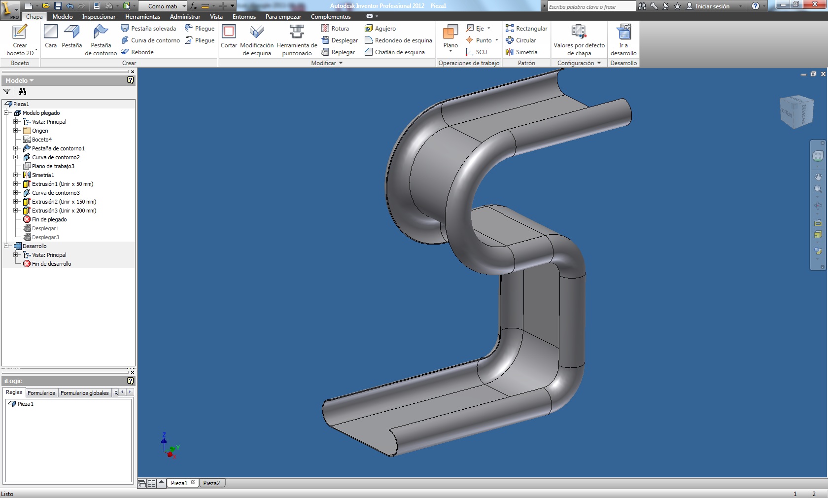

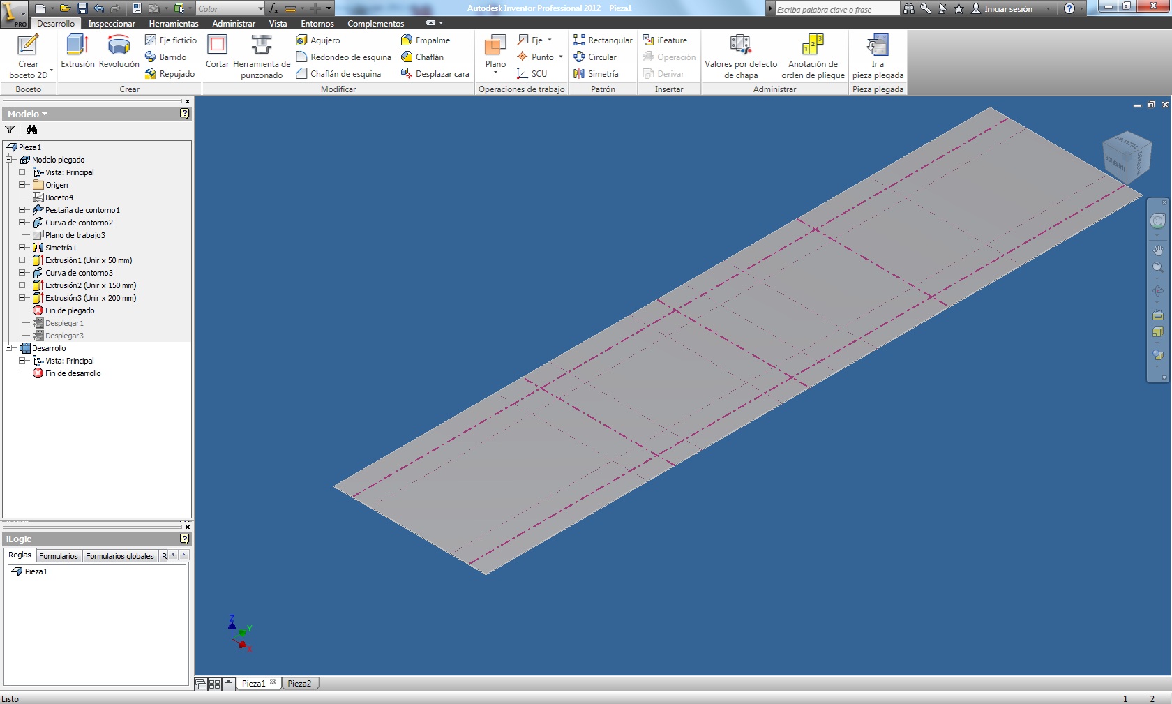

Pues yo no te voy a poder ayudar, porque me he quedado tan sorprendido como tu, es mas, he querido ver el "razonamiento" que utiliza el programa y no lo comprendo. He hecho las mismas pruebas que tu e incluso lo he complicado mas a ver que pasaba. Pues nada, que calcula todo de maravilla (o eso nos hace creer):
Pieza retorcida a mas no poder y su correspondiente desarrollo.
Es mas, he utilizado un comando que tiene el módulo chapa, que se llama "desplegar" a ver que pasaba y me ha sacado un resultado parecido:
Primero despliegue a lo largo y después a lo ancho.
Y mira que he intercalado operaciones que no son de chapa, pero nada, no da ningún problema. Otra cosa es como dices tu, de real no tiene nada de nada.

Serí­a imposible obtener la pieza en forma de “S” que muestras en las imágenes con el desarrollo que nos da el programa, al igual que es imposible obtener la pieza del video con el desarrollo que se ve en el mismo.
Aunque es fácil suponer el algoritmo que utiliza el programa para hacer los cálculos, lo cierto es que no se adaptan a la realidad de ningún proceso productivo, y esto me parece grave.
