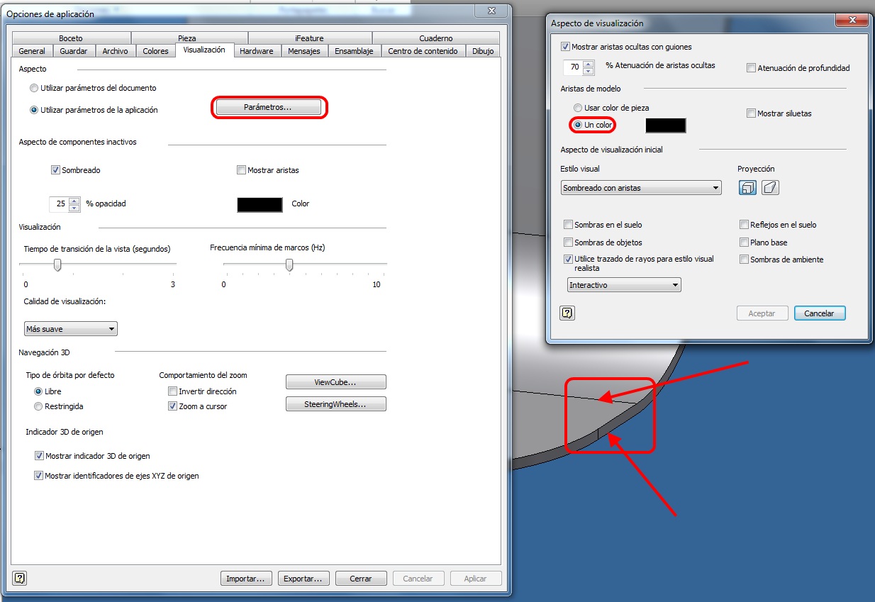

Muy buenas, tengo una duda de visibilidad.
Resulta que estoy en un ensamblaje, donde he colocado varias piezas y quiero apoyarme en las piezas ya insertadas para dibujar la nueva pieza. Elijo crear, y selecciono en un plano de trabajo para dibujar la nueva pieza. El problema es que no veo claramente las siluetas de las piezas de apoyo, me he ido a estilo visual y he puesto la opción sombreado con aristas y más opciones pero no consigo ver claramente los contornos.
También he probado 'plano de corte' de la pestaña 'vista', pero tampoco me convence.
Qué puedo hacer para que se vea BIEN el contorno de las piezas existentes? hay alguna solución mejor?

No se que versión de Inventor tienes, yo tengo la 2012 y lo tengo configurado así­:

Gracias por responder tan rápido, lo configurare tal como lo tiene tu.
Por cierto tengo la versión 2010 en el trabajo y la 2011 en casa.

Jaime, el método que te explica Fgs es para trabajar en piezas, ello no te va ha hace mas "claras" las aristas del resto de piezas. Pero pruebalo para que veas por ti mismo lo que te comento y comprobar si es lo que buscas. Yo no tengo problemas con el resto de aristas, porque creo la pieza en el conjunto, bueno, me posiciono y proyecto referencias y después abro solo la pieza para terminarla.
De todas formas, me gustarí­a que subieses una imagen de que es lo que ves cuando haces lo que nos comentas, no sea que tengas algo desactivado y estemos dándote soluciones que no ter sirven. Recuerda, una imagen vale mas que mil palabras.

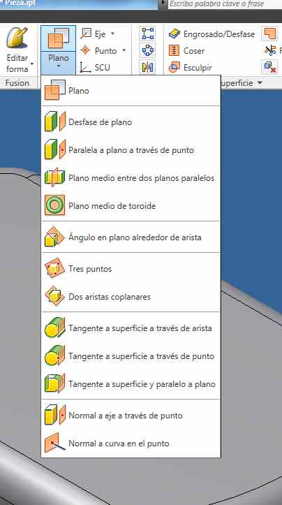

Si bueno lo que pasa es que cambie un poco el proyecto también.. :34 Porque no se crear operaciones en superficies curvas todaví­a.. :46 La idea era crear los agujeros con la superficie curva... Si me pueden explicar esto se los agradecerí­a!! He intentado con bocetos en 3D pero no me sale todaví­a :47

Jefferson, mi consejo es que primero trates de aprender completamente una parte y luego empezar a ir ampliando tus conocimientos con mas posibilidades. Si no logras aprender como se comportan los bocetos y como se deben de hacer bien, el intentar hacer cosas en superficies curvas, no te va ayudar mucho, es mas, te puede confundir.
¿Por qué?, porque para hacer ese tipo de cosas, hay que construir planos de trabajo, para en ellos poder hacer los bocetos para las operaciones oportunas.
Si tan interesado estas, por que no te miras un poco los distintos comandos de los ipt y entre ellos, este:
Pero permiteme que insista, no trates de empezar la casa por el tejado.
