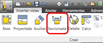

Hola Fgs, creo que te has equivocado de comando y de utilidad. La opción "Segmentada", no es una vista seccionada, es para otra cosa, que si te digo la verdad, ni he usado y tampoco le he encontrado utilidad alguna. Acabo de hacerla por primera vez ahora y me ha decepcionado mucho, será porque no se para que usarla.
La vista seccionada se obtiene con este comando:
Y es muy sencillo de utilizar. Eliges la vista, seleccionas el comando de sección (es mejor hacerlo así­, si no te puede tomar la última vista que has tocado, es un consejo que te doy, a mi me ha dado muchos quebraderos de cabeza) y le indicas donde ha empezar el corte (sacalo un poco fuera de la vista) y donde lo quieres terminar. Entre uno y otro, puedes hacer zig-zag o cambio de sentido de la lí­nea, es decir puedes pasar por las zonas que tu quieras. Cuando termines de seleccionar, e das al botón derecho y le dices continuar. Automáticamente te representa la forma de la pieza y solamente has de indicarle hacia que zona haces el corte, arriba o abajo, izquierda o derecha.

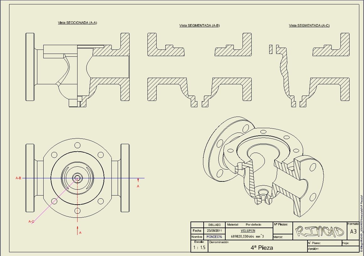

Pero no obstante, me has hecho descubrir algo que no sabí­a como hacer: una sección, que no es lo mismo que un corte, mira la imagen:
De la vista de planta he hecho las siguientes operaciones:
Corte A-A (lí­nea roja)
Sección A-B (lí­nea azul)
Sección A-C (lí­nea rosa)
Yo hasta ahora usaba el corte, las secciones ni pensaba que se podí­an sacar, pero con tu insistencia, he querido probar. Por cierto, no se si lo que me has querido explicar y yo no he entendido es el corte en 3D que te he puesto. Ya me comentarás y gracias por hacerme investigar y descubrir cosas nuevas. Un punto por ello.

Si, es eso. partes de la vista en planta, por ejemplo, y le aplicas la seccion a la vista en perspectiva tal como tu ejemplo.
me alegro que hayas aprendido algo nuevo. Y yo contigo. Gracias.
