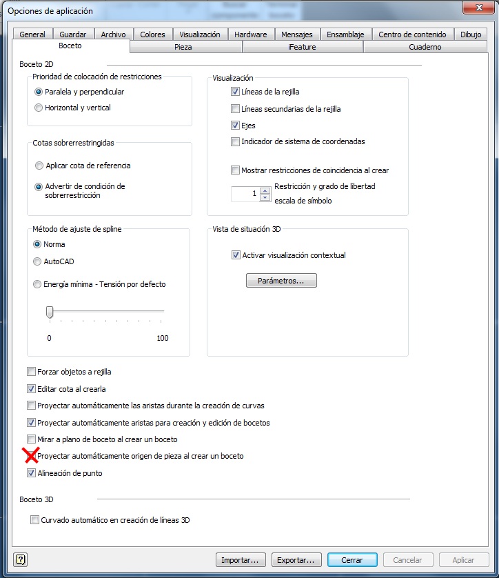

Ese famoso punto no es ni mas ni menos que el origen proyectado en el boceto actual. Puede que te haya sucedido dos cosas, una esta desactivada la opción de proyectar origen el crear un boceto:
O no lo tienes proyectado en la plantilla ipt de ese equipo.

Mondeo, como siempre has dado en el clavo. la primera es la correcta.

Pues yo uso la segunda, si te das cuenta no tengo marcada esa opción y le he añadido la "X" por mi cuenta :44 :44 Yo tengo en la plantilla ipt un boceto con el punto de origen proyectado. ¿Y por que lo tengo en la plantilla y no en cada boceto?, pues porque yo quiero fijar el PRIMER boceto, date cuenta que partes de nada. Pero el segundo, tercero, cuarto, etc.. ya tienes bordes desde donde referenciarte. Además, si haces una pieza en un ensamblaje, a la hora de añadir boceto, ese origen puede irse muyyy lejos. Aparte que no veas lo "guarro" que queda el punto en los siguientes bocetos y la de veces que te molesta.
Pero para gustos están los colores, tampoco tengo activada la opción de "Mirar al plano de boceto al crear un boceto", me pone de los nervios el que se me mueva la pieza cuando hago el boceto y cuando termino, además que yo suelo trabajar en perspectiva casi siempre, tengo mas visión del diseño.

bien, claro como el agua. y me he dado cuenta, despues de tu informacion, que en todos los bocetos aparece el punto.
¿como puede hacerse para que solo aparezca en el primero?

Ya te lo he comentado antes, pero te lo vuelvo a repetir. Abres la plantilla de los ipt, generalmente está en la carpeta Plantillas donde tienes instalado Inventor, se llama "Normal.ipt", tendrá un boceto, lo editas, buscas en el árbol de navegación la carpeta "Origen", la despliegas, seleccionas "Centro" y te vas arriba al comando "Proyectar Geometrí­a". Al pulsarle se hace un punto rojo en el boceto. Cierras boceto, guardas el "Normal.ipt" y cada vez que abras un nuevo dibujo, tendrás en el primer boceto el punto de referencia. Pero claro, acuérdate de desactivar la opción anterior de proyectar el punto de origen en todos los bocetos, si no seguirás igual :53
