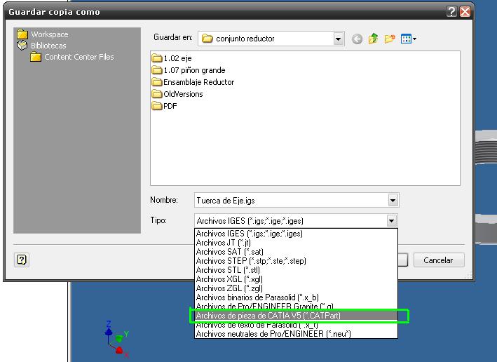

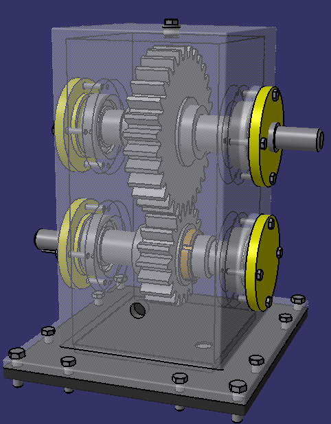

He dibujado un conjunto en Inventor y mi intención es guardarlo para seguir en Catia...
lo guardo con la opción que muestro en la foto archivos de pieza de Catia V5(CatPart)
Hasta aquí­ todo bien logro el Assembly y está todo correcto

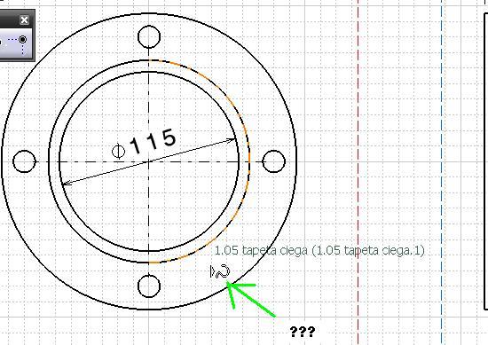

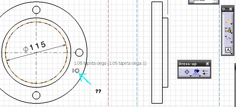

pero cuando empiezo los distintos 2D , me está dando unos problemas que no se si deberí­an pasará..Como por ejemplo éste; quiero dar unas cotas de radios y, me sombrea la mitad y la medida varia en función de donde la ponga
Si intento acotar (aunque ya está) con Radio el diámetro de 115, me lo señala entero y me sale esa especie de cí­rculo en cambio, si señalo el diámetro que está justo al lado
me sale esa especie de gancho (debe ser para el jamón, jeje). Quiero pensar que es algo que tendré desactivado , o si es algo que sucede al hacer la conversión de Inventor aunque esto último no creo que sea

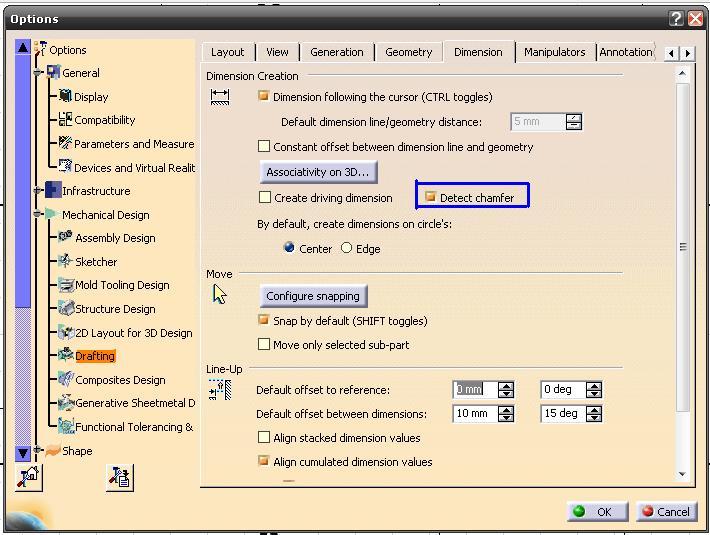

...también me sucede, por ejemplo que no puedo acotar con la opción "chamfer" ...y creo que tengo la opción activada :58

Cuando pasas un 3D de un CAD a otro CAD y luego quieres hacer planos, pueden sucederte muchas cosas, dependiendo del motor que use el primer programa para convertir los formatos. En este caso puede interpretarte los agujeros como dos medias cañas de superficie y a la hora de acotarla, te acote un radio. El chaflán, Catia (y me imagino que otros softs), te acotas en "automático", es decir, te distinguen SUS operaciones, no las de los demás.
Como te he dicho también, todo depende del "motor" que utilizan los programas para la conversión, es decir, el traductor. SI tu escribes un testo en castellano, lo pasas por el traductor de Google para convertirlo en inglés y ahora esa conversión, la vuelves a traducir con para pasarla a castellano, pues seguro que no se parece en mucho. Con los conversores, tres cuartos de lo mismo, por eso te sale un sólido sin operaciones.
Te voy a sugerir dos cosas, haz los planos en Inventor o el 3D en Catia :44 :44 , pero como no me vas a hacer caso, guarda el conjunto de Inventor en stp y ábrelo con Catia. Al final vas a obtener lo mismo, un solido sin operaciones, pero que a la hora de hacer el plano, puede que tengas menos problemas.

Normalmente el gancho ese para colgar jamones, jajajaja, muy bueno, sale cuando haces una vista aproximada en vez de exacta, así­ que si no es por que has hecho la vista así­ no te voy a poder ayudar. Puedes mirar a ver en que modo la has generado, si exacta o aproximada?

Lo que he hecho ha sido lo que dice Mondeo y guardarlo como *step ...de ese modo al hacer el 2D apenas me está dando problemas :58 ...entonces lo que hice de guardar (como explico en mi primer post) en “archivos de pieza de Catia V5(CatPart)” ...fue una mala solución

...llevas toda la razón, anus :69 , esta en aproximada ... :45

Si necesitas por alguna razón hacerlas aproximadas y luego tienes que acotarlas para que no te haga cosas raras, ni te salga el ganchito del jamón (para mi ahora va a ser eso, jajajaja) debes activar esto que te voy a decir, ve a Tools>Options>Mechanical Design>Drafting ve a la pestaña "Dimension", en la sección "Dimension Creation" pulsa el botón "Associativity on 3D" y en la ventana que te aparece selecciona la opción "Allow the creation of associative dimension in approximate views" que hay en la sección "Associativity in Approximate mode views". Con esto te permitira acotar las vistas aproximadas.

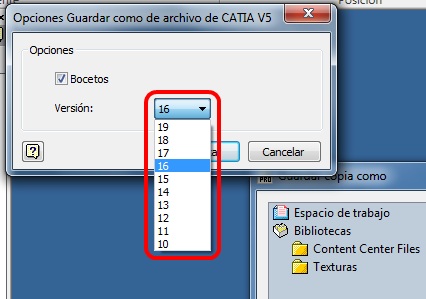

Mondi me enseñó como puede guardarse algo de inventor en el formato ese para catia y me enseñó también que se podí­a elegir incluso en que release, pudiéndose elegir hasta la r10, era por esto por lo que te decí­a que si lo mandabas fuese en r16 o r18, ya no hace falta, te pasaba eso por la forma en la que estás sacando las vistas (modo aproximado), recuerda ponerlo en exacta.

Efectivamente, cuando le dices guardar en cualquier formato, en este caso Catia, se te activa el botón opciones. Yo en un ejemplo que me pidió Anus, le mande un primer intento y no pudo hacer nada, aparte de que yo como listo ,e mandé el CatProduct (porque no habí­a mas en la carpeta) y no me di cuenta que al guardarlo en Catia, hace una carpeta con el nombre del conjunto. En la segunda prueba que le mandé, le pulsé a opciones y podí­a elegir desde la r19 hasta la r10:
...esto tambien lo desconocia :31 pero seguro que lo practico.
