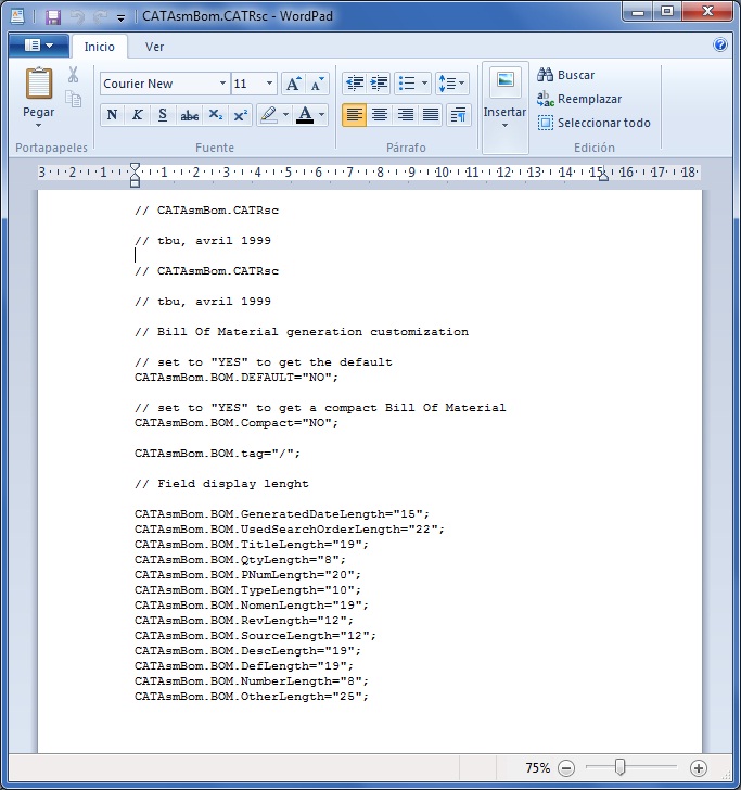

Lo que te voy a contar yo lo he leí­do, no lo he usado nunca porque donde yo trabajo no hacemos así­ las listas de pieza y no lo he probado porque justo acabo de aterrizar de las vacaciones y estoy un poco vaga. Te lo cuento y si lo pruebas ya nos contarás al resto si funciona o no.
Tengo entendido que para cambiar el tamaño de las columnas de la BOM tienes que buscar un fichero que se llama: CATAsmBom.CATRsc
En mi caso lo tengo en el siguiente path:
C:\Program Files\Dassault Systemes\B16\intel_a\resources\msgcatalog
Ábrelo con un editor de texto y verás algo como lo que te adjunto en la imagen:
Los números que ves al final de cada lí­nea son el número de caracteres que te caben en ese campo. Modifica el número del campo que te interesa que sea más grande, salva el fichero de texto con el mismo nombre y en el mismo sitio (si te da miedo hacerlo copia antes el original en otro sitio para tenerlo por si te pasa algo raro) y creo que con esto deberí­a de funcionar la cosa.
Como te he dicho no lo he probado pero te aconsejarí­a que cuando lo modifiques si tienes catia abierto, lo cierres y lo vuelvas a abrir para que cargue todo lo que has modificado.

"para variar" has dado en el clavo, anus,..MAGNIFICO!! :53 es justo lo que necesitaba, funciona a la perfeccion :56

Lo de editar el archivo CATAsmBom.CATRsc:
Sabed que no es de texto ese archivo, aunque NotePad o WordPad de windows lo abra como tal. Si no cambiáis nada del formato interno, no pasa nada. Pero si lo guardáis como txt, no funciona.

Gracias Gemangi, por la bienvenida y por estar atento :21 . Cometí­ un error al decir lo de salvar el fichero de texto cuando es un fichero .CATRsc.
