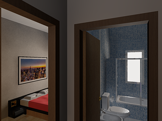

Hola a todo el mundo.
Con el Autocad 2011 se pueden hacer cosas apañadas

Esos renders están muy bien, son bastante más que unos renders "apañados"
Ahora eso si, tu tienes conocimientos sobre teoria del color, luz, etc. Si no esos resultados no los obtiene cualquiera en dos horas delante del ordenador. :53

Para animar al personal les diré que comencé a hacer renders con el Autocad 2011 en Mayo de este año y no piloto el 3D studio (me estoy peleando con el) eso sí­, photoshop si lo manejo.
Para exteriores la luz del sol que viene por defecto en Autocad funciona bastante bien.
Es en interiores donde hay problemas, si no hay grandes ventanales la cosa queda oscura, y a veces los fotones se acumulan de forma rara (en la imagen donde se ve la librerí­a y la lámpara se aprecia como una luminiscencia en la librerí­a un tanto rara (los fotones).
Cuando los interiores no tienen grandes ventanales yo lo apaño A) poniendo pantallas (un rectángulo plano de material blanco) en el exterior de la ventana e inclinadas para que rebote el sol y entre más luz (un poco como hacen en algunas fotografí­as de estudio B) creando un material autoiluminaate y aplicándoseloa alos cristales de las ventanas (hay que ponerle un valor de iluminación ridí­culamente alto pero da un resultado apañado y lo puedes controlar facilmente) Evidentemente esto implica sacar dos tomas de la misma cámara (una con las pantallas o el cristal autoiluminante activados, y otra con los apaños desactivados y el cristal transparente para que se vea lo que se de debe ver por la ventana) luego con Photshop, mezclas las dos imágenes.
Es cuestión de intentarlo y hacer pruebas.

Hay infinidad de elementos ya modelados en la red (por ejemplo los sanitarios) importarlos, materiales, luces y bueno, para una presentación te apañas.

Hola NH16, bonitos renderizados ¿Los has realizado tu? :30

Sorry por lo de no actualizar las imágenes se me pasó.
A ver ahora...
En cuanto a lo demás si, son renders mí­os y como decí­a para animar al personal, con el autocad llevo años, pero renders con Autocad desde mayo, el tema de materiales y luz ha mejorado infinito desde las versiones anteriores.

Se que es demasiado pedir pero podrias pasarme algunos tips para hacer ese tipo de render en autocad, he estado buscando en internet y no hay mucha informacion acertada sobre el tema pues la mayoria de la gente utiliza otros motores para renderizar, ha por cierto tus trabajos son estupendos, saludos!!!

me vas a disculpar Nh16 esto no lo has hecho con autocad pero ni a balazos :34 esta espectacular el render y todo lo que quieras pero a mi no me me enganas esto es Revit civil de autodesk...
Pd: si lo has hecho con autocad eres un barbaro para obtener estas librerias etc....
