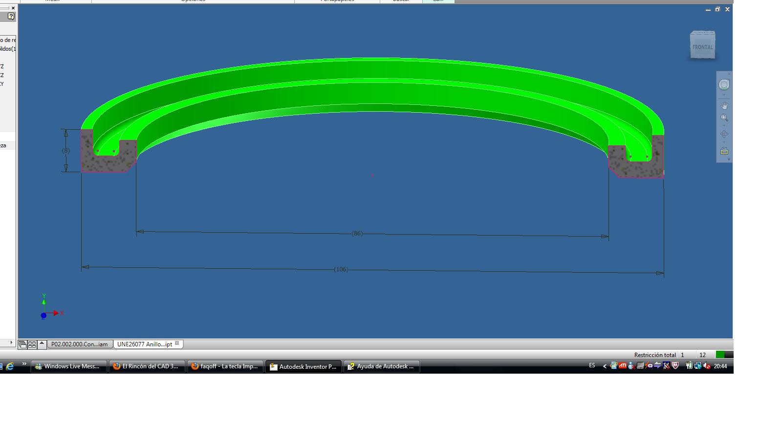

vivan95
Mensajes: 60
Registrado: Sab Mar 12, 2011 12:25 pm
Re: Actualizar centro de contenido Inventor 2010
Mensaje por vivan95 »
Esta es la junta extraí­da del .step

Mensajes: 12344
Agradecido : 5258 veces
Eso no es una Anillo de Retención de Doble Labio, dame unos minutos y te subo uno modificado con las medidas que necesitas (y el nombre adecuado, claro :44 :44 )

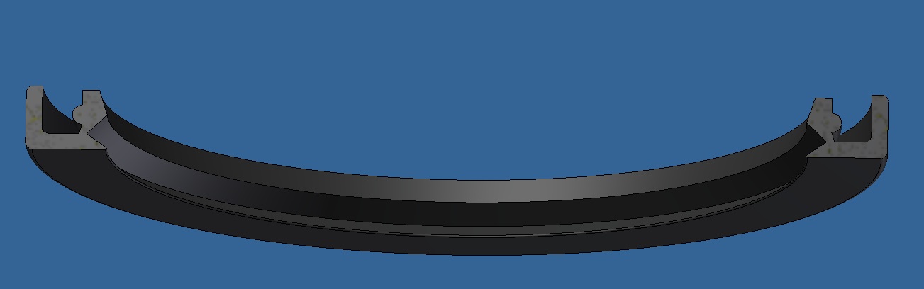

Mensajes: 12344
Bueno, aquí­ tienes lo prometido, eso si, en formato stp, recuerda que tengo Inventor 2012.

Está bien, pero representa que yo tengo que insertar exactamente el que me piden no?, osease, ¿deberí­a encontrar la que es exactamente como la que sale en el .step o la que me has mandado tú es equivalente?. Lo digo porque no son exactamente iguales ...

La mí­a no es equivalente a la que tu has puesto, porque la mí­a si que es de doble labio, es mas, tiene hasta el muelle para que se comprima contra el eje. Si te das cuenta yo le he dado el nombre que te piden y le he aplicado las dimensiones que necesitas, porque lo que te piden, si tuvieses que fabricarlo, tendrí­as que modificar algunas medidas, porque esta pieza no existe en el mercado. Me he recorrido todos los fabricantes de anillos de retención y NINGUNO tiene esas dimensiones: por no parecerse, no se parecen ni los japoneses y si estos no las tienen, mal plan.
Cuando se fabrica algo que te dan por encargo y con planos, siempre has de basarte en la información que te han dado. Pero si tienes problemas para conseguir comprar lo que te indican, bien porque esta descatalogado, bien porque lo fabrican en China y traerlo te sale mas caro que la máquina, lo que haces es respetar una de las partes donde va montado. En este caso tratarí­a de respetar el eje, porque tal vez el ø86 es pon algo (no lo se, no tengo el conjunto) y el ancho y el ø exterior es indiferente que tenga 106 o 110, no influye en el diseño y menos en el montaje.
Tu decides, lo que te he mandado yo SI que es un reten de doble labio, lo tuyo parece mas bien una junta de cierre.

Vaya, perdona porque debe de haber algún error de entendimiento. No me piden ese nombre para la junta; el nombre que tienen puesto para que yo utilice, curiosamente es "anillo de retención 800x100x8 UNE 20677" y si mides la junta en el .step las medidas difieren, es decir 86x106x8. (el eje es de 86 de diámetro)
La pregunta es: si no encuentro la que me piden en el centro de contenido (que es la que yo subi para que vieras), puedo utilizar otra equivalente?, ¿se suele hacer? o tengo que fabricarla yo para que sea exactamente la misma..? :41 :41

Veamos, el anillo de retención que me dan en el .step está nombrado como "anillo de retención 100x80x8". Lo que te querí­a decir es que, cuando abres dicha pieza y la acotas, las medidas reales son 106x86x8. Seguramente lo han puesto para que caiga en la cuenta y lo renombre yo correctamente. La historia es el diseño del dichoso anillo. Decididamente no lo encuentro por ningún sitio, por lo que debe de ser otro fallo para corregir no?. De ser así­, mi pregunta es: pasa algo si tomo yo la determinación de modificarlo y cojer otro del centro de contenido o, como te decí­a en otro mensaje ¿construirí­as exactamente el mismo que aparece en el .step?... espero haber aclarado un poco la situación...
