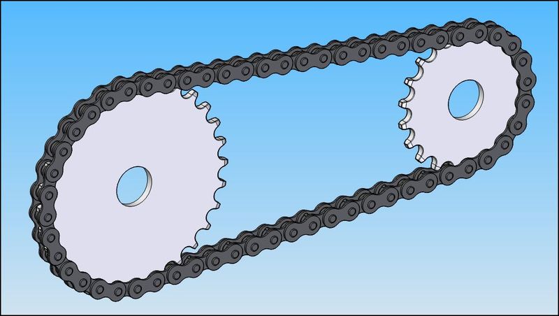

De todas formas, si me explicas un poco mas tu problema, tal vez pueda orientarte de alguna manera. De todas formas, échale un vistazo a esta ví­deo que no tiene desperdicio. En principio la primera parte es la que de momento te puede interesar, el resto es para que veas las posibilidades de Inventor.
PD: Mi sueño es poder hacer la parte final, pero con la cadena incluida y se que se puede, lo he visto.

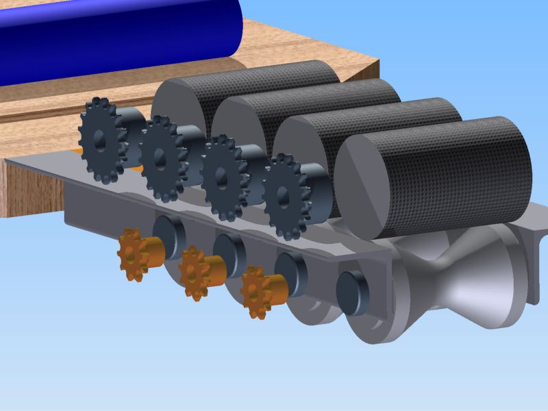

Bueno Mondeo, ahí­ están las capturas.
Debo decir que aún falta mucho para terminar el diseño. Los piñones los he realizado a mano (.ipt) y los he colocado en el montaje. La cadena recorre todos los piñones, siendo fijos los pequeños inferiores, y móviles los superiores ya que los rodillos se moverán aleatoriamente, por lo cual la cadena llevará un tensor móvil.

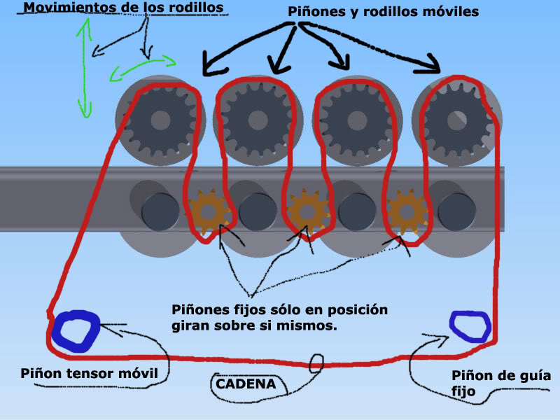

Hola, bueno no te preocupes que lo que hago no es nada confidencial, lo puede ver todo el mundo, por lo cual sigo mandando información, si no te parece correcto cambiamos de medio, no hay problema.
En cuanto a los piñones, sé que se pueden hacer en Inventor, de hecho los que hay en el esquema están hechos de ésa forma.También conozco y soy usuario de varios sitios donde se pueden descargar multitud de piezas para utilizarlas en los montajes o proyectos.
Mi curiosidad era por si mi idea se podí­a realizar en Inventor sin tener que utilizar otros medios o bien hacerlo a mano.
Te mando un esquema en el que indico los movimientos de las diferentes partes.
Observarás que todos los piñones giran, de lo contrario tal como dices la cosa no funcionarí­a.
Los piñones superiores van solidarios a unos rodillos que se moverán en sentido vertical y aleatoriamente, dependiendo de el material que pase por debajo, el cual varia su grosor.Ello lo harán por medio de unas guí­as verticales que no están dibujadas todaví­a.
A su vez dichos rodillos y en consecuencia los piñones, también giran para arrastrar el material que pasa por debajo de ellos.
Los piñones de abajo son fijos en su posición, pero giran sobre si mismos y sólo sirven de guí­a para la cadena, al igual que el esquema del piñón en azul de la derecha que es fijo y sólo sirve de guí­a a la cadena.
El piñón representado en azul y situado a la izquierda, hace las funciones de tensor móvil, pues debe mantener la cadena siempre tensada tengan la posición que tengan los rodillos móviles de la parte superior.
En color verde he señalado los movimientos de los rodillos superiores.
La cadena está representada por una lí­nea de color rojo.
En fin, espero que esté algo mas claro y disculpa que antes no me expliqué demasiado bien.

En ningún momento he dudado de que sepas perfectamente donde encontrar piñones, es mas lo daba por hecho.
A lo que vamos, dos cosas, una, creo que lo que quieres hacer, se puede hacer con Inventor, eso si, no me pidas moverlo, que se puede, pero serí­a largo. En segundo lugar, bajo mi punto de vista, ese montaje tiene una pega y me da que no te va a funcionar. Por cierto no es que no hayas sabido explicarte antes, yo no he sabido entenderte.
A ver, has comentado que los rodillos superiores se pueden mover independientemente, ¿has pensado que le pasa a la cadena al moverse el primer rodillo?, si la cadena fuese elástica, se estirarí­a al levantarse y punto. Al ser un elemento rí­gido, imagina que se levanta sin girar sobre el rodillo, entonces estira de ambos lados la cadena y el pión tensor se ha de recoger lo necesario para compensar. Pero ahí­ no esta el problema, esta en el piñón fijo de la parte interior, al subir el rodillo y llevarse la cadena, ese girarí­a al revés de como lo hace en su forma natural de trabajar. Si gira al revés, el rodillo siguiente, también lo ara y así­ hasta el final. Entonces se producen unas contramarchas en los rodillos que no son buenas para el mecanismo. Si se mueven mucho o poco es lo de menos, es lo que hace la cadena al moverse el rodillo. Ya no te digo nada lo que hace el segundo rodillo, al intentar subir la cadena, el primero no le dejará porque tiene "pillado" algo debajo y no puedes hacerle girar al revés.
A ver, no quiero desanimarte, al contrario, quiero que lo medites, porque yo no lo veo viable y tu mas que nadie es el que sabes como funciona y para que lo quieres. Yo mañana te miraré lo de hacer la cadena con Inventor, ahora me tengo que preparar para salir.

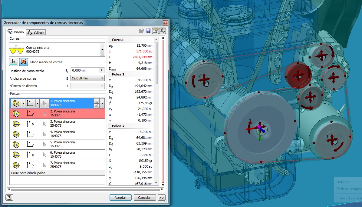

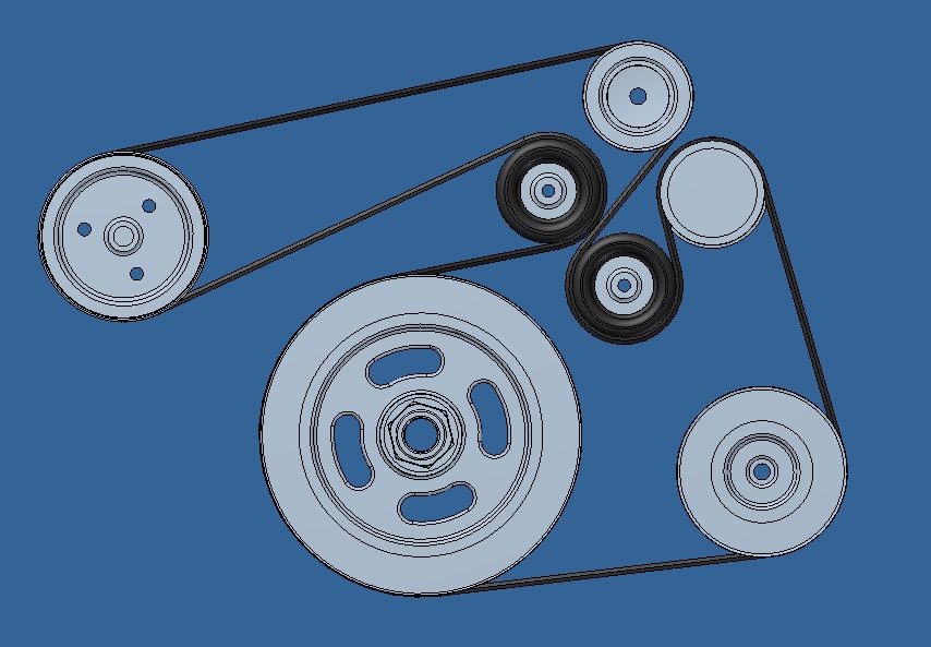

No me he olvidado de ti Music, ya sabes lo que suele pasar, te lí­as y lí­as y mas lio todaví­a y al final se te pasan las cosas. Y eso que tengo una carpeta en los marcadores de mi Firefox, que la llamo "Temas pendientes". Allí­ dejo los enlaces de los post que quiero contestar y cosas que quiero hacer, de vez en cuando lo visito y me refresco la memoria con las tareas pendientes.
A lo que vamos, no te he hecho la prueba si se puede hacer lo que hemos hablado (lo de una cadena con varios piñones y con una forma "sinuosa"), por dos razones, no me ha dado ni tiempo de mirarlo y porque ya hace unos dí­as vi que se puede hacer, al visitar una página que me recomendó Carcoma69. En ella hay MUY buenos trabajos, te recomiendo que la visites cuando puedas, se llama http://www.grabcad.com), vi un trabajo estupendo hecho en Inventor 2010 y en el hay una parte que está hecha con el generador de poleas (que es igual que el de piñones) y te recomiendo visites >, te registres, bajes el conjunto y examines la parte delantera, esta:
Siete poleas y se pueden añadir muchas mas, solo hay que colocarlas. Para ello nos podemos apoyar en planos creados o caras de apoyo de otras piezas. Si sigues interesado, podemos estudiar la posibilidad de hacer lo que necesites, mas o menos.
