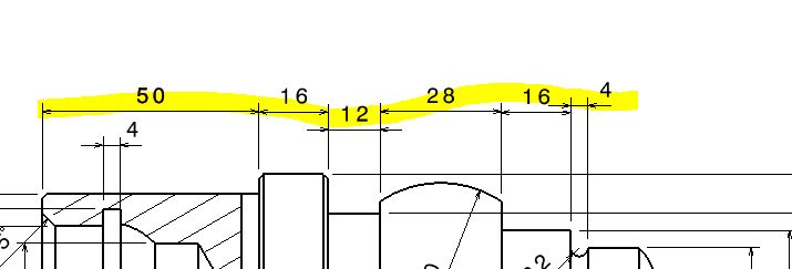

Añadiendo algo mas al comentario de la maestra Anus decir que en la paleta
dimensionscon el icono chained dimensions las haces todas de una vez y te quedan alineadas, que es el caso.

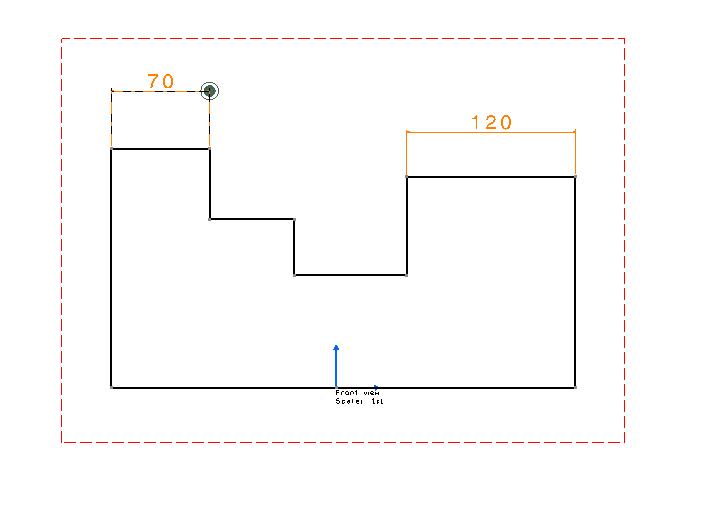

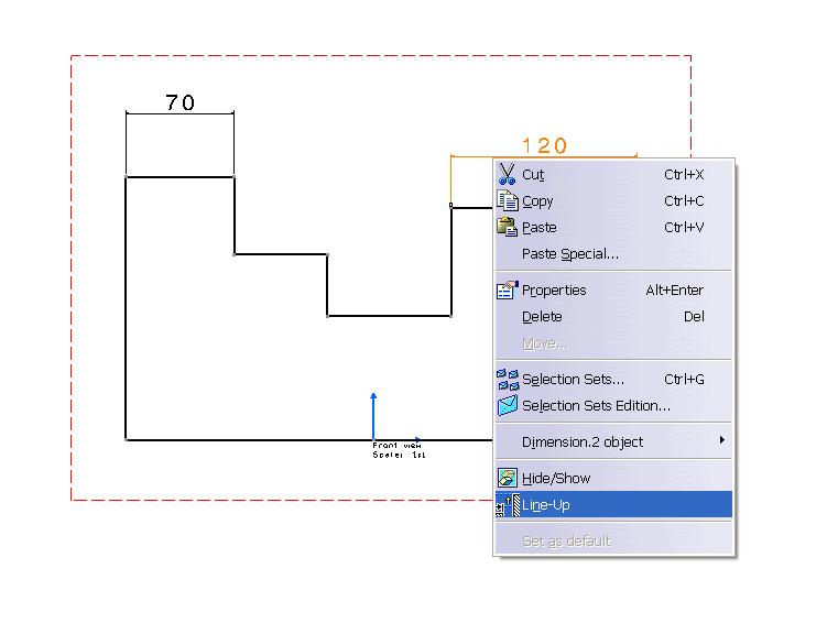

Alfonso ha expuesto el método para alinear las cotas según se van creando, pero que pasa si una cota una vez creada se desalinea, pues es muy fácil también, no adjunto vídeo, pero adjunto unas imágenes que espero aclaren la duda.
de todas formas el método es el siguiente, muy fácil, con el botón derecho pulsamos sobre la cota que queremos alinear, nos muestra el menú de la imagen, hacemos clic sobre Line-Up, ahora urlamos sobre la cota con la que queremos alinear, en el cuadro que nos muestra damos OK.
Parece lioso pero es bastante simple.
