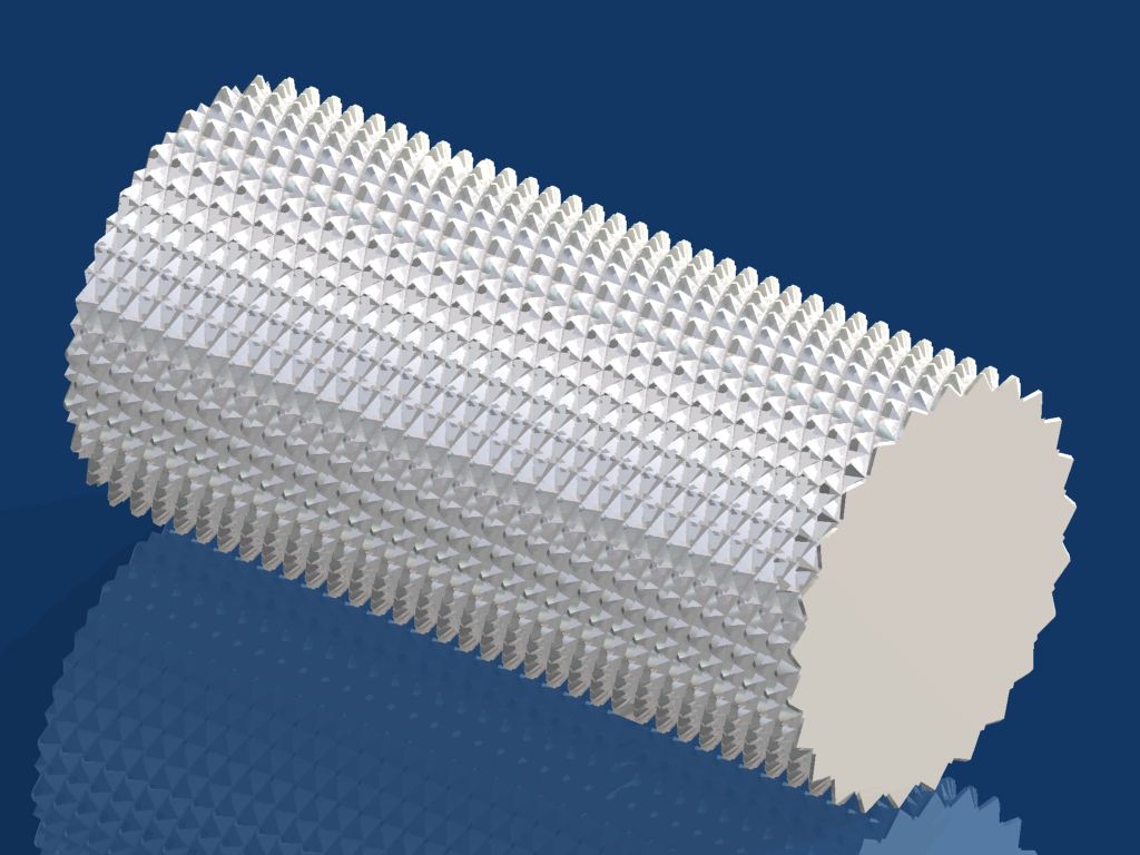

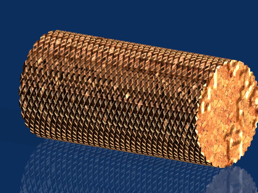

De todas formas, he querido "probar" la potencia de cálculo de Inventor 2012 en este aspecto (mi anterior prueba fue con la versión 2010) y aunque ha mejorado sustancialmente (por lo menos lo ha hecho), le ha costado casi media hora de reloj, hacer lo que os muestro (si ne render que le ha costado unos 10 minutos):
Conclusión, es mas potente pero sigue sin merecer la pena el hacerlo. Mejor representarlo en el plano tal y como dice Anus o con una simple nota.

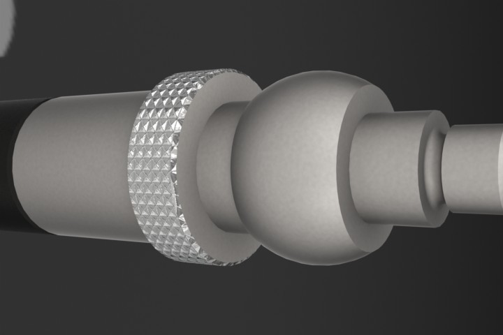

Buenas, con el solidworks en muy fácil hacer el moleteado, al menos a la hora de renderizar. Pongo un ejemplo. Tarda igual que una pieza normal.
Esa pieza me suena. Mi pregunta es lo has echo o es una simple textura? Porque creo que la cosa cambia.

:44 :44 Eso no vale Basajaun, es una textura lo que has puesto :44 :44
Lo que yo he puesto es un moleteado en 3D y digo que es una textura, porque se que en SW cuesta hacer tanto como en Inventor (este tema ya es muy antiguo). La pregunta que hizo Jose era si se puede representar realmente, tal y como es el moleteado. Y la opción era que lo representase, el problema esta en como representarlo en un plano en 2D.

Efectivamente es una textura, tal y como dice mondeo y jaam. Ya decia yo que parecia muy facil.... :30
