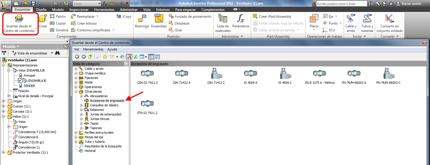

Hola Vivan95, tu problema tiene fácil solución, pero antes quiero comentarte una cosa sobre estos temas: "casi" todos los elementos comerciales comunes (chavetas, tuercas, tornillos), los puedes encontrar y descargar desde el centro de contenido del programa.
Casualmente he consultado antes de contestar tu pregunta por si ya lo sabí­as y no existí­a lo que buscas y por desgracia así­ es, no existe en las tablas de Inventor. Porque la norma DIN 71412 si que refleja la medida de M12x1.75, si que los refleja a pesar de que me parece demasiado paso para mi. Mi consejo (y salvo que no encuentre algo en 3D), es que le pongas uno de M10x1, que suele ser lo mas normal.

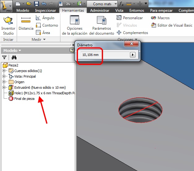

Por otra parte, lo que comenta tu amigo es cierto en parte, el fichero stp tiene ø10.1, pero no por ser precisamente stp, si no porque todos los programas de CAD, utilizan para hacer un agujero roscado, el ø mí­nimo de la rosca. Acabo de comprobarlo y si en Inventor hacer un agujero de M12 en una pieza y luego mides el agujero te da ø10.106
Adjunto imagen para que lo veas, fí­jate en el árbol de operaciones lo que pone en "Hole" (es Inventor 2012 y una de sus novedades es que aparezcan mas información en las operaciones).
