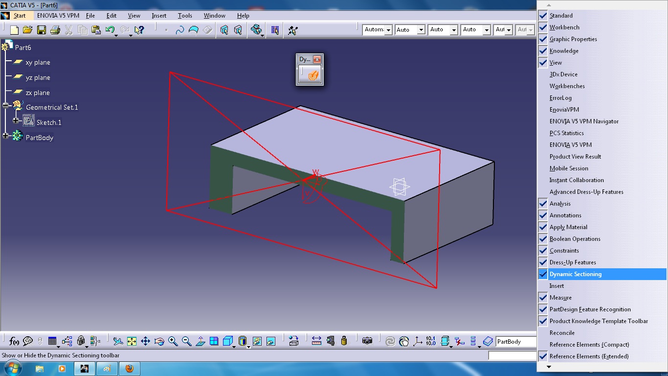

castisoft
Mensajes: 100
Temas: 15
Re: Seccionar en un catpart
Mensaje por castisoft »
Una imagen vale más que mil palabras.

Mensajes: 1299
Muy bueno Castisoft, :53 no sabia de la existencia de esta opcion en el part muchas gracias. :30

zoxki33
Mensajes: 1157
Temas: 130
Mensaje por zoxki33 »
cuando instale la R20 (yo venia de la R17) pregunte si en la 18 ó 19 estaba este icono
nadie contesto, di por echo que aparecí­a en la 20...
te dejo un ejemplo gráfico....
