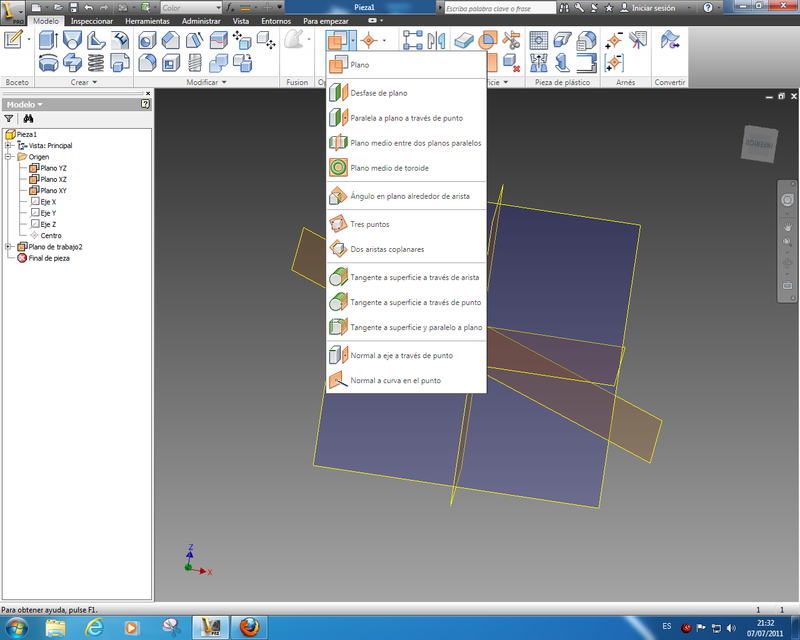

Buenas tardes, ya estoy por aqui con la duda del dia, jejeej, hoy toca al plano inclinado, no se si se puede hacer en el inventor. En el solid hay varios botones en relacion a plano, plano oblicuo, plano paralelo etc.
Pero en inventor solo veo plano de trabajo, el cual me permite hacer un plano paralelo al plano elejido x,y o z. Pero no se como se hace en caso de querer un plano inclinado ( oblicuo).

Vamos a pensar un poco, un plano se construye con tres puntos, con dos rectas, con un punto y una recta, .... Si tu tomas el comando plano de trabajo y seleccionas una cara arrastrando hacia arriba o hacia abajo, crearás un plano paralelo a una distancia positiva o negativa de esa cara. Si con el mismo comando activado (el de plano de trabajo), tocas una arista de tu pieza y luego una cara, te pedirá que le introduzcas un ángulo. Si, con un eje y una cara o plano se construye un plano inclinado. Esa lí­nea puede ser una arista, un eje de trabajo o una lí­nea de un boceto. Evidentemente si no tienes nada en mitad de una cara a la cual quieres hacer un plano inclinado, lo primero que tendrás que hacer es un boceto para construirte una lí­nea en la que apoyarte o crear un eje de trabajo en la zona donde ha de comenzar el plano inclinado. Si lo que quieres es que el plano inclinado esté a una distancia determinada de una arista, pues has de crearte un plano inclinado que pase por esa arista y luego un plano inclinado al mismo.
Espero haberme explicado claramente, en caso contrario trataré de hacerlo de una manera mas gráfica.

A ver, haz lo siguiente y lo entenderás:
  1. Haz un prisma en un ipt nuevo. Las dimensiones, las que tu quieras.
  2. Cuando lo tengas terminado, ejecuta el comando "Plano de trabajo", selecciona UNA ARISTA del cubo y seguido la cara a la que pertenece esta arista.
  3. Ahora pones el ángulo y me cuentas que parte no has entendido :44 :44

No será que no despliegas el cuadro y ves las opciones que tienes.

mmmmmmmmmm interesante..... lastima de que en el Inventor 9 me temo que esas opciones no existen o eso creo.............
