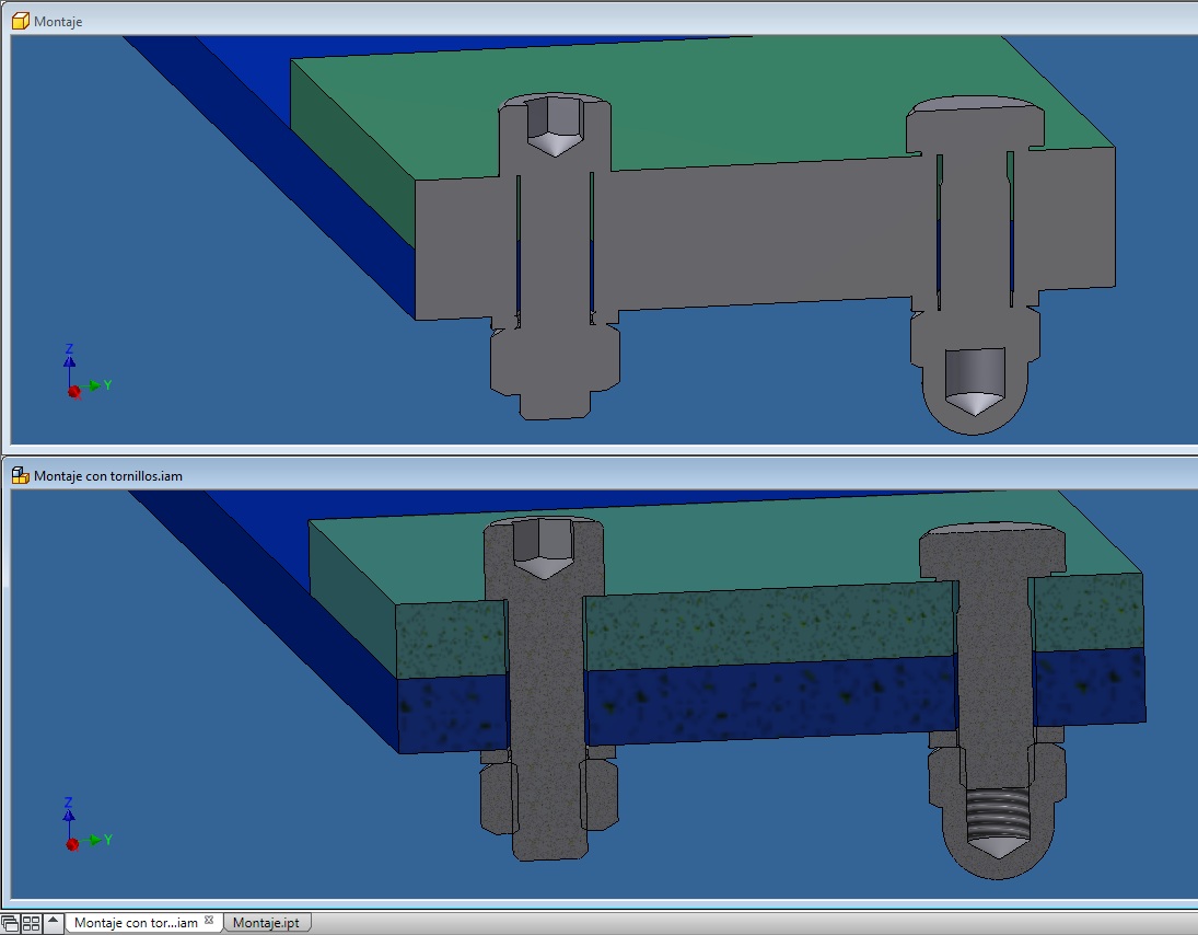

Re: Bloquear archivo
Mensaje por AL_B_RTO »
Bueno pues hoy traigo yo la aportacion al foro dando solucion al problema que pregunte al que no se encontro una solucion fiel al 100%.
El problema trata de hacer que el conjunto ensamblaje sea un solido tonto sin que se puedan ver las piezas ni el interior, y que no sea manipulable.
Bien abrimos un archivo de pieza nuevo.ipart, salimos del boceto y le damos a Derivar componente, buscamos el archivo .iam que queremos dejar "tonto" le damos a aceptar y nos sale un listado con todos los componentes del ensamblaje no tocamos nada ni desactivamos ninguna pieza, pero si que marcamos abajo del todo la opcion de mantener las aristas ( algo asi) esta opcion es para que por ejemplo tenemos una caja de zapatos con tapa, si no la marcamos creara un bloque entero solido sin diferenciar la tapa, en cambio si la marcamos creara un solido con tapa y esta no se podra abrir pero si se visionara esteticamente no sera un cuerpo entero de una pieza. Bien le damos a aceptar y alejop!!!! nos creara un solido de todo el ensamblaje pero.......... hay un problema i es que en el arbol de operaciones siguen apareciendo todas las piezas, facil, guardamos el archivo como .spt y san se acabo, solucion al problema.
Obtendremos asi, un solido de una pieza no manipulable, no se podran visionas las piezas que lo componen ni desmontar ni nada de nada, solo se podra usar en ensamblajes y hacerle operaciones al solido, tipo taladro boceto , etc...............
Si alguien intenta hacer un taladro encima del ensamblaje para intentar destaparlo tampoco vera nada ya que este se comporta como un bloque de hormigon..............

Mensajes: 12463
Agradecido : 5346 veces
:44 :44 No es que no me fie, es que tengo que probar todo lo que me dicen para poderle sacar mas "jugo". Acabo de hacer una prueba y este es mi resultado.
La imagen superior es el "sólido tonto" del conjunto de la imagen inferior. Los dos seccionados a la misma altura para ver las diferencias. Que cada uno saque sus conclusiones :44 :44 , a mi me ha gustado el tema.
Última edición por Ricardo el Mar Dic 13, 2016 10:53 pm, editado 3 veces en total.
