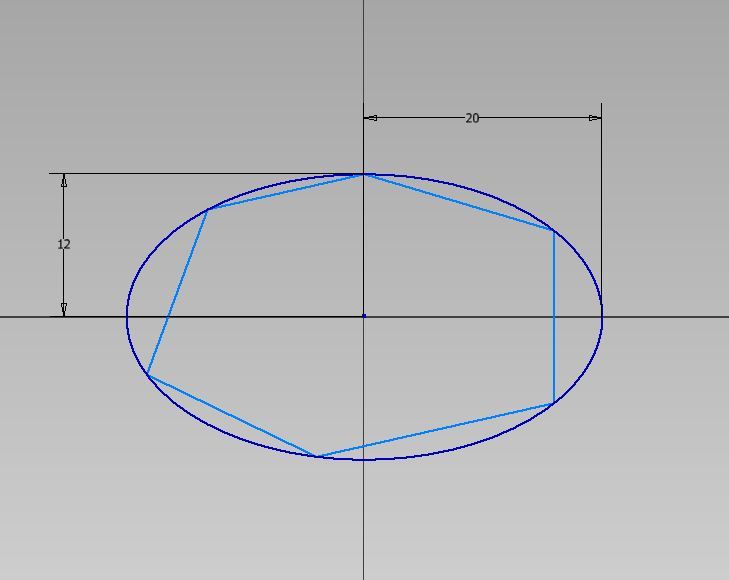

Ok pero entonces por lo que veo no es algo que se pueda hacer con operaciones verdad????, luego por otro lado tampoco se como dibujar la cabeza de un tornillo hexagonal que tenga la distancia entre caras desiguales ( hexagono irregular ), de esos que hacen de ancho una medida e y de alto una medida s.
Trazo una elipse que me defina los puntos y donde el hexagono debe de quedar inscrito pero no hay manera, en el solid edge haria la elipse, meteria el hexagono dentro incluso haciendolo a mano y mediante el comando igualar iria igualando los lados uno por uno hasta quedar inscrito y bien hecho, con el inventor se me sale de dentro de la elipse o se me deforma incluso usando el boton bloquear.....................

Creo plantea dos dudas, yo voy a intentar explicar la segunda.
AL_B_RTO escribió:
Trazo una elipse que me defina los puntos y donde el hexágono debe de quedar inscrito pero no hay manera, en el solid edge haria la elipse, metería el hexagono dentro incluso haciéndolo a mano y mediante el comando igualar iría igualando los lados uno por uno hasta quedar inscrito y bien hecho, con el inventor se me sale de dentro de la elipse o se me deforma incluso usando el botón bloquear.....................
En Inventor se hace exactamente igual.
Cuando explicas como lo harí­as en Solid Edge creo te falta decir que al dibujar el hexágono hay que tener la precaución de que los inicios y finales de cada lado coincidan con la elipse.
Dos imágenes en Inventor.
