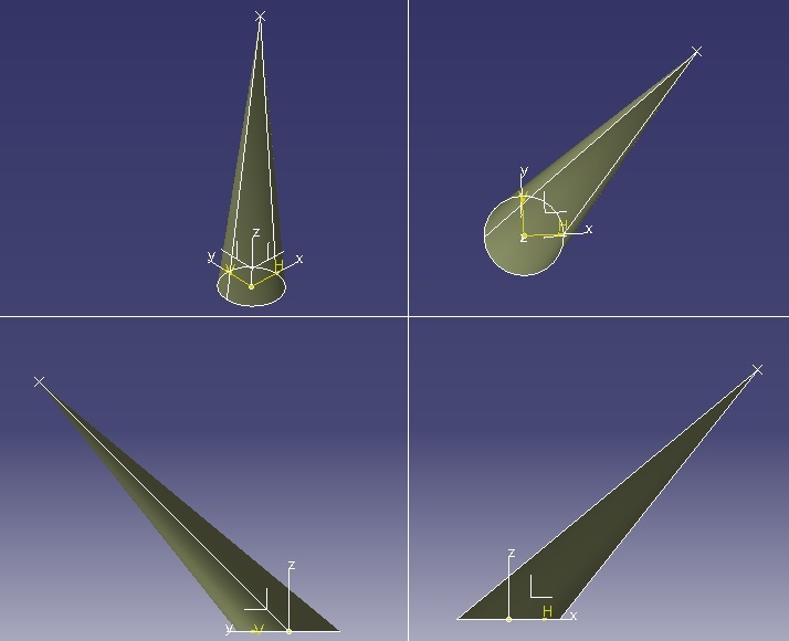

Hola jose.
Yo voy a darte una solución, aunque tal vez digas que hacer una pequeña trampa.
En plano XY dibujo un circulo
En plano ZY dibujo el eje "torsio"
Creo un plano paralelo a XY que pase por el punto final del eje
En este plano, y aquí­ está la pequeña trampa dibujo un circulo "pequeñisimo" (en mi ejemplo he puesto diámetro 0'01) ya que la operación siguiente no me admite un punto.
Ahora solo queda hacer "multi-sections solid" entre los dos círculos.
Espero te sirva esta solución.

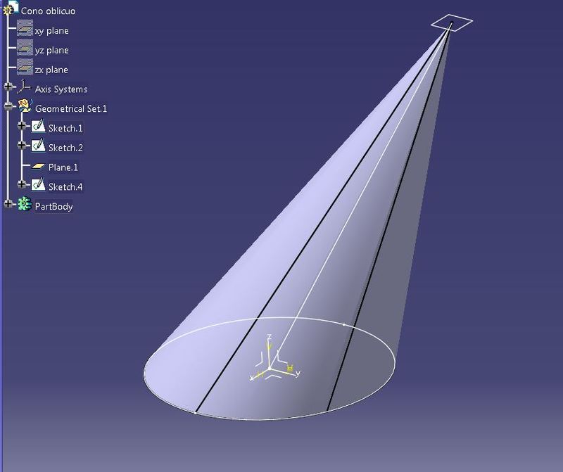

Hola de nuevo. en Catia puede hacerse, pero en superficies. No he contestado antes porque primero querí­a comprobarlo.
Existe una supeficie Sweep tipo explicit, mediante dos guí­as y una curva. La curva ya te imaginas cual es, y las guí­as, dos generatrices.
Y asunto ( Resuelto)

No he visto aun el contenido del enlace. pero te voy a decir mi método, creo, rápido.
  1. hacer un semi circulo.
  2. poner el punto.
  3. enlazar el punto con los extremos del arco mediante dos lineas en el espacio, no sketch.
  4. convertir el arco en circulo. cuando lo haces, te pide edita LA LINEA 1. no lo hagas, isolatala.
    lo mismo con la 2.
  5. generar superficie. y voila.
