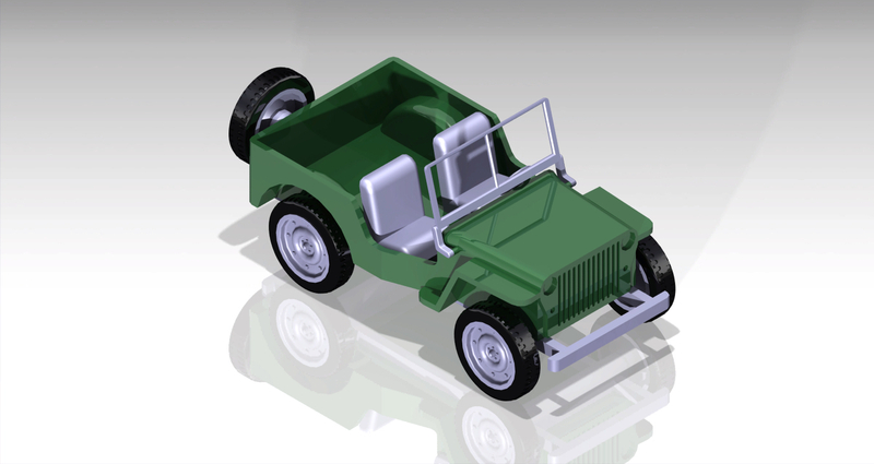

Aquí­ tienes como está quedando.
Te mando los archivos que hasta ahora he corregido, que son los que salen en el product, los otros si me da tiempo los haré mañana, pero por lo menos algo tienes para poder entregar.
PD. Por si a alguien se le ocurre pedir que le dibuje algo o que le enví­e lo que he dibujado yo, cosa que normalmente no hago.
Este caso es diferente, se trata de corregir algunos fallos de los ficheros que me ha mandado cardenuky, cosa que me demuestra que por lo menos lo ha intentado y que sabe lo que hay que hacer, aunque se haya liado un poco.
Última edición por Mondeo14 el Mié Nov 09, 2016 11:03 pm, editado 10 veces en total.

Bueno aquí­ está el jeep con algunos elementos más.
El resto de colores los dejo para que tu pongas los que más te gusten.
Última edición por Mondeo14 el Mié Nov 09, 2016 11:03 pm, editado 7 veces en total.
