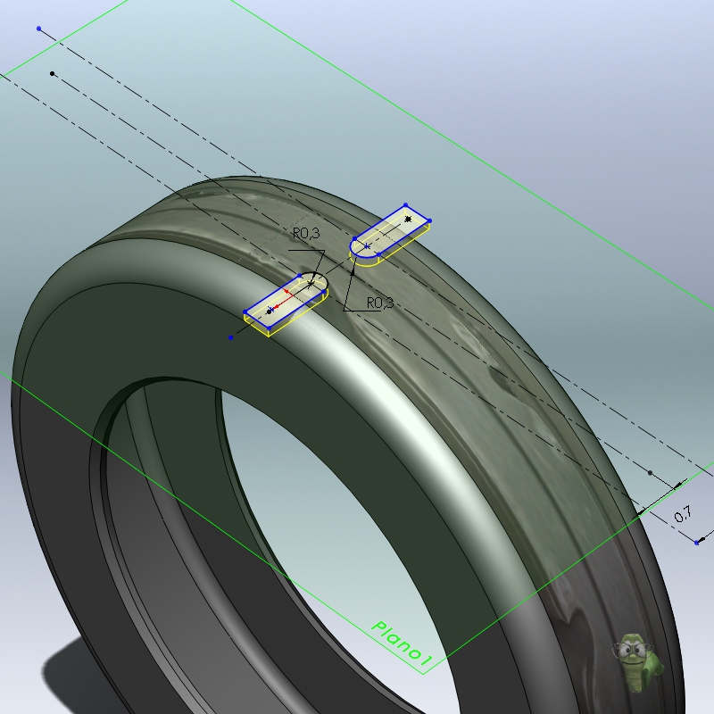

Pues eso señores. Llevo 2 horas dándole vueltas a como hacer el dibujo del neumático pero no tengo ni idea. Se hacerlo absolutamente todo, pero es que a la hora de hacerle el dibujo, no me deja hacer el sketch. Llevo poco tiempo usando este programa. Muchas gracias a todos

Has probado a crear un plano tangente a la rueda y generar los dibujos de la huella?.
Después haces un pocket y matriz circular (circular pattern).

Muchas gracias.Habí­a probado a hacer eso pero no me dejaba,pero ya está solucionado.Gracias
Re: Hacer un Neumático

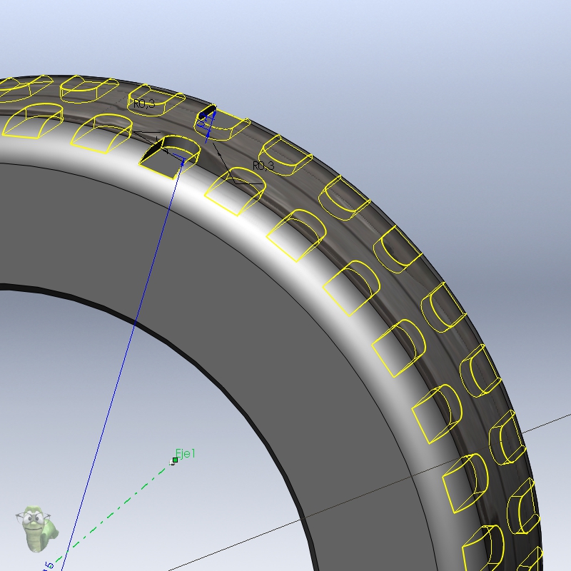

Vaya, ya he llegado tarde, pero como me he entretenido en hacer las vistas, ya lo pongo.
Me alegro que lo hayas resuelto :53
